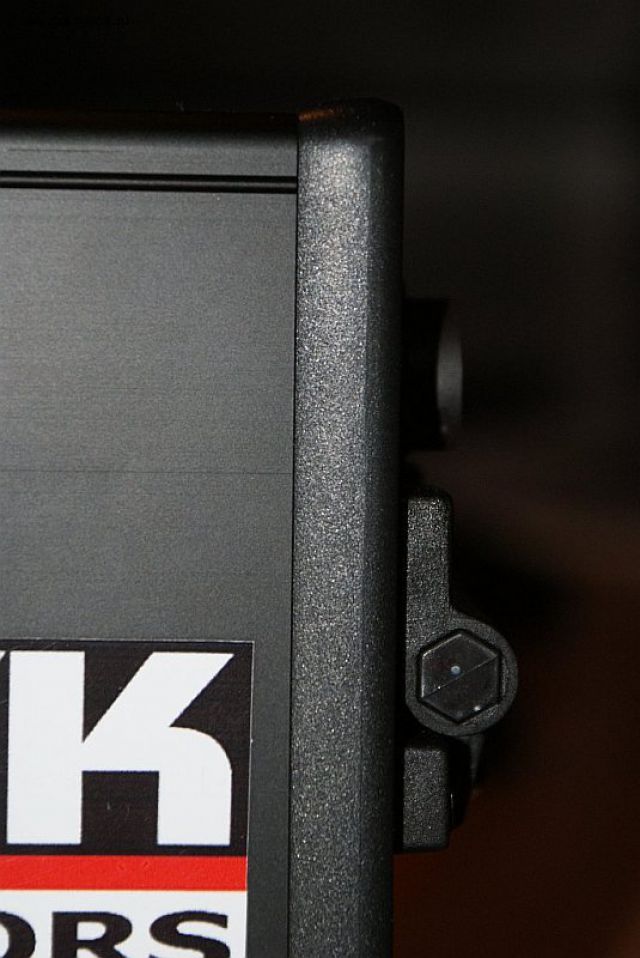

P_iter Napisano 26 Sierpień 2010 Napisano 26 Sierpień 2010 Klasa szczelności IP40. Czy to nie za mało? Praktycznie nie jest odporna nawet na zachlapanie. Jak jest z sondą? Można ją operować w wodzie?
Taktyk Napisano 26 Sierpień 2010 Napisano 26 Sierpień 2010 Witam,Sonda jest z ABS i jest całkowicie wodoodporna. PULSE-X można zanurzać do obudowy z elektroniką, która jest wysokiej klasy obudową z profilowanego aluminium.Klasa szczelności IP40(podana przez naszych dostawców) odnosi się do obudowy i złącza. Złącze jest przez nas uszczelniane i jest praktycznie wodoodporne. Podobnie jest z obudową elektroniki - nie powinien jej zaszkodzić krótkotrwały deszcz .W późniejszym czasie będą dostępne dodatkowe akcesoria: osłona na elektronikę a także mały składany statyw, który pozwoli na stabilne odłożenie detektora na grunt aby uniknąć kontaktu obudowy elektroniki z błotem, wodą, etc.PozdrawiamTaktykTAKTYK Detektory Metali
P_iter Napisano 27 Sierpień 2010 Napisano 27 Sierpień 2010 Rozumiem. Może jednak obudowa zasługuje na wyższą klasę szczelności? IP40 świadczy, że nie puści pyłu granulacji 1 mm i że jest całkowicie nie wodoszczelna. Zaznaczam, że nie mam pojęcia jakiej klasy szczelności obudowy instalują inni producenci, ale nie chwalą się czterdziestką.
Taktyk Napisano 27 Sierpień 2010 Napisano 27 Sierpień 2010 Witam,Przedstawiam zdjęcie z boku panelu przedniego. Na zdjęciu widoczny jest kołnierz z tworzywa sztucznego. Wraz z uszczelką wewnątrz daje klasę szczelności co najmniej IP65. Taką klasę szczelności dla tej obudowy jako producent gotowego już urządzenia gwarantujemy. IP65 - Pyłoszczelny. Nie przepuszcza pyłu. Chroni przed strumieniem wody. Woda wychodząca z dyszy w dowolnym kierunku nie może mieć szkodliwego działania na obudowę.PozdrawiamTaktykTAKTYK Detektory Metali P.S Dziękujemy za wszystkie uwagi. Z pewnością przyczynią się one do udoskonalenia naszego detektora i przyniosą tym samym dla wszystkich wymierne korzyści.

P_iter Napisano 30 Sierpień 2010 Napisano 30 Sierpień 2010 Świetnie, że informacja o klasie szczelności została zmieniona. IP65 trzeba się chwalić, bo praktycznie pozwala na spokojną pracę w ulewnym deszczu bez obawy o elektronikę.Dziękuję za wyjaśnienia i niecierpliwe czekam na niezależne testy polowe.
