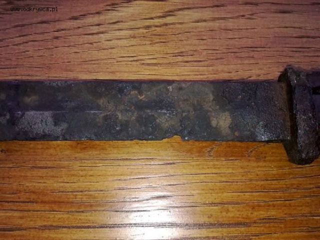

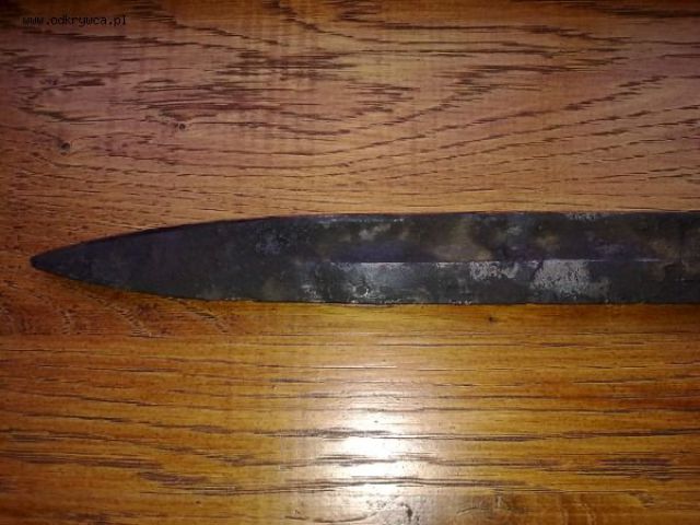

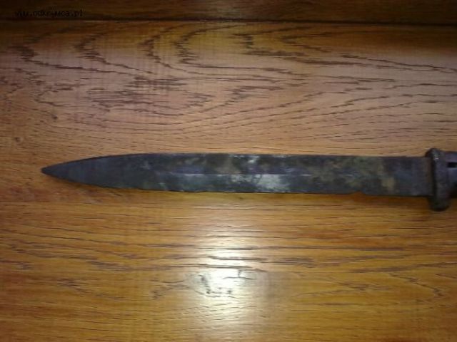

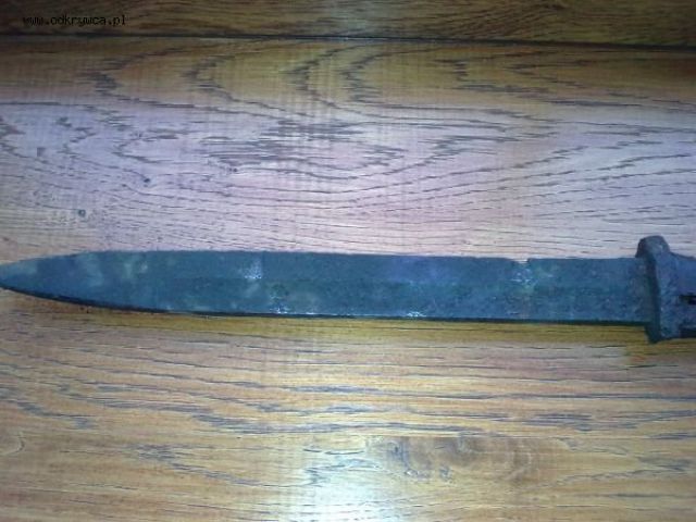

draven85 Napisano 15 Maj 2010 Autor Napisano 15 Maj 2010 WitamUdało się wyciągnąć bagnet z pochwy i wygląda całkiem fajnie jak na wykopek :) Mam pytanie co dalej? Przejechać szczotką na wiertarce czy zostawić jak jest i zakonserwować a może jeszcze coś innego? pozdrawiam
flow Napisano 17 Maj 2010 Napisano 17 Maj 2010 witam mialem ten sam problem ja kupilem odrdzewiacz firmy primacolor o nazwie korreador jest super moczysz na okolo 2-10 minut i twarda szczotka scierasz lub drobnym papierem sciernym pozniej mata metaliczna rozmiaru 00
draven85 Napisano 17 Maj 2010 Autor Napisano 17 Maj 2010 Rozumiem , że wtedy będzie błyszczał ale jeśli tego nie widać na zdjęciach to na szpicy jest oryginalna oksyda więc nie wiem czy się jej pozbywać i czy tak łatwo zejdzie? pozdrawiam
flow Napisano 18 Maj 2010 Napisano 18 Maj 2010 mozesz drobnym papierem sciernym po namoczeniu troche zeszlifowac rdze ta wieksza reszte niestety twarda szczotka ten plyn kupisz w markecie obi na dziale z rozpuszczalnikami koszt 9,99 za litr tylko uwazaj na rece i ciuchy napewno nie rób tego w rekawicach ogrodniczych gumowych ( tych ciekich ) lepiei grubsze ta wloknina to tylko do tej rdzy ja mam klopot ze znalezieniem kogos kto nabije mi nity na rekojesc (okladziny drewniane )te oryginalne niestety byly w stanie agonalnym reszta bagnetu stan super jak cos to pisz
draven85 Napisano 18 Maj 2010 Autor Napisano 18 Maj 2010 ok jak będę miał okazję kupie płyn , mam nadzieję że nie ruszy oryginalnej oksydy i pozostanie ona bo jednak fajnie to wygląda. Rdzy wiele nie ma jeszcze poczekam na efekt moczenia w ropie i przetarciu. Jeszcze tylko pytanie czy płyn nie uszkodzi bakielitowych okładzin?pozdrawiam
Cyrograf15 Napisano 18 Maj 2010 Napisano 18 Maj 2010 Ten cały korreador to defakto rostwór kwasu fosforowego. Na pewno zniszczy oxyde. Bagnet to nie zardzewiały płaskownik w płocie. Proponuje w związku z tym jednak odmienne traktowanie przedmiotów. Bakelit jest dość odporny, elektrolize wytrzymuje jak i słabe roztwory kwasów. Proponuje ręcznie czyścić włókniną. Papier scierny i kwasy na płot zostawić.Wojtek
flow Napisano 18 Maj 2010 Napisano 18 Maj 2010 kolega cyrograf ma racje moze zle sie wyrazilem z tym moczeniem" chodzilo mi o chwilowe moczenie tzn pomoczenie czyli przetarcie pedzelkiem fakt oxyde moze zniszczyc stawiam na wloknine powodzonka
draven85 Napisano 18 Maj 2010 Autor Napisano 18 Maj 2010 To jeszcze poproszę o poglądowy link do tej włókniny bo na allegro jest cała masa różnych. pozdrawiam
Cyrograf15 Napisano 18 Maj 2010 Napisano 18 Maj 2010 Włóknine kup zieloną lub brązową (podobna gradacja ścierności). Czyść na ludwiku, byle nie cytrynowym bo kwas zawiera. Na koniec na WD-40 lub oleju silnikowym.Wojtek
