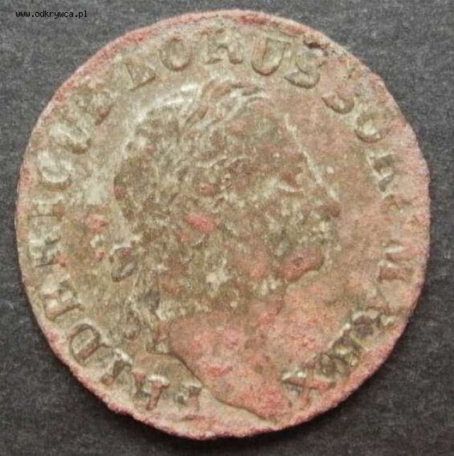

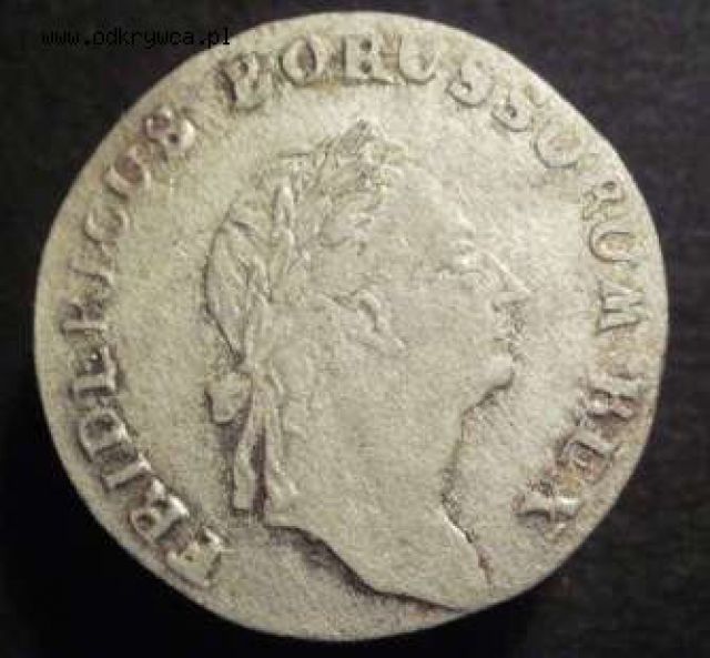

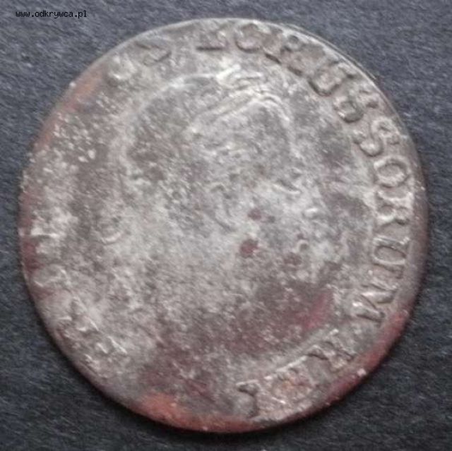

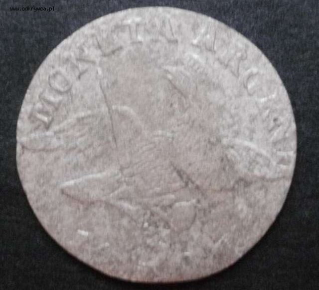

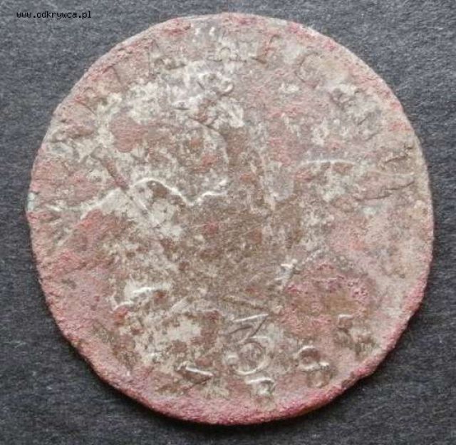

batoni Napisano 21 Marzec 2010 Autor Napisano 21 Marzec 2010 Witam!Monetki zostały wyciągnięte z jednego miejsca. Zostały tylko przetarte płynem do czyszczenia srebra firmy Argentum". I moje pytanie - czy to oryginały czy falsy z epoki? Wiem, że monetki te oryginalnie były bite w bardzo słabej próbie srebra. Ale te czerwone plamy wyłażą na nich strasznie - czy to miedzine falsy tylko posrebrzane czy oryginały, z których srebro zostało wypłukane a miedź została? Jedna monetka po przetarciu wyszła ładnie srebrna a pozostałe... widać na fotkach. Jak myślicie? Może ta srebrna to oryginał a pozostałe falsy? I drugie pytanie - jak zakonserwować te monetki? Tych czerwonych plam nie zaatakuje grynszpan? W jednym miejscu na trojaku już widać małą, zieloną plamkę. A może da się bez ryzyka usunąć te przebarwienia? Z góry dzięki za wszelkie sugestie i rady!PozdrawiamBatoni

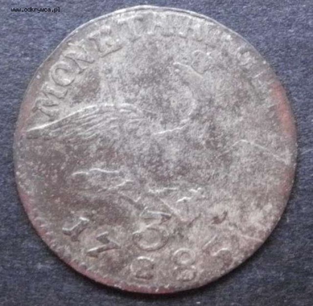

batoni Napisano 21 Marzec 2010 Autor Napisano 21 Marzec 2010 i czwarta - czyszczona tak samo jak pozostałe a plam czerwonych nie ma
batoni Napisano 16 Kwiecień 2010 Autor Napisano 16 Kwiecień 2010 Dobra - pomogłem sobie sam. Ten czerwonobrunatny nalot - osad na monetach, to korozja chlorkowa srebra. Więcej o tym tutaj: http://www.wykop.republika.pl/srebro.htm Nie posiadałem związków chem. wymienionych pod w.w. linkiem więc zastosowałem brutalną metodę - wygotowałem monetki w spirytusie octowym z solą (jodowana z mikroelementami bo innej akurat nie miałem ;P ). Efekt? Po prostu mnie zamurowało. Ta najgorsza moneta cała pokryta czerwonym osadem wygląda teraz prześlicznie - nalot w 100% zszedł i monetka jest jednolicie koloru srebrnego. Spisałem już ją na straty ale teraz będzie moją perełką w kolekcji - to tak jakbym drugi raz ją odnalazł. Jutro będę miał aparat to wstawię fotki. Tak więc to nie miedź wyłaziła i monetki nie są fałszywe. Nie wiem jakim cudem tak dobrze je wyczyściłem - może to te mikroelementy w soli? Teraz pytanie do chemików - czy ta metoda nie okaże się z perspktywy czasu zdradliwa? Gdzieś kiedyś czytałem, że warto wygotować monety w wodzie destylowanej po czyszczeniu monety, żeby wypłukać wszystkie nieporządane związki chemiczne, które mogły wniknąć" w nią podczas czyszczenia. Ale nie jestem pewny czy dobrze zapamiętałem. Jakie są Wasze sugestie? Pozdrawiam!

batoni Napisano 17 Kwiecień 2010 Autor Napisano 17 Kwiecień 2010 Polan77 - pierwsze 6 fotek przedstawiają 3 monety (awers i rewers) przed czyszczeniem a ostatnie 6 fotek to te same monety po czyszczeniu. Przyjrzyj się dokładnie detalom i kształtom monet. Ale rozumiem, że trudno poznać, że to te same monety - jak je wyczyściłem sposobem opisanym wyżej to sam byłem w szoku. Ta pierwsza moneta na pierwszej fotce przed czyszczeniem była paskudna - na całej powierzchni czewonobrunatny osad - korozja chlorkowa jak się dowiedziałem wczoraj. Po wygotowaniu zrobiła się z niej piekna moneta - to ta pierwsza na nowych fotkach (1781 r.). Pozdrawiam!
