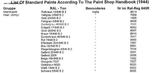

spap1111 Napisano 17 Sierpień 2009 Napisano 17 Sierpień 2009 Tabelka z kolorami. Reszta to kwestia co będzie malowane. Czołg, działo holowane,działo samobieżne?

Artur B. Napisano 2 Wrzesień 2009 Autor Napisano 2 Wrzesień 2009 malowane mają być same lufy armat głównie holowanych, których kilka mamy na terenie Muzeum. W chwili obecnej zostały już oczyszczone z rdzy i wstepnie pokryte farbą podkładową.spap czy te tabelki dotycza wyłacznie modeli czy też w grę wchodzi tu tez malowanie pełnowymiarowych egzemplarzy. sory ale nigdzie nie znalazłem kolorowych fotek z oryginalnym malowaniem armat niemieckich z okresu II wś

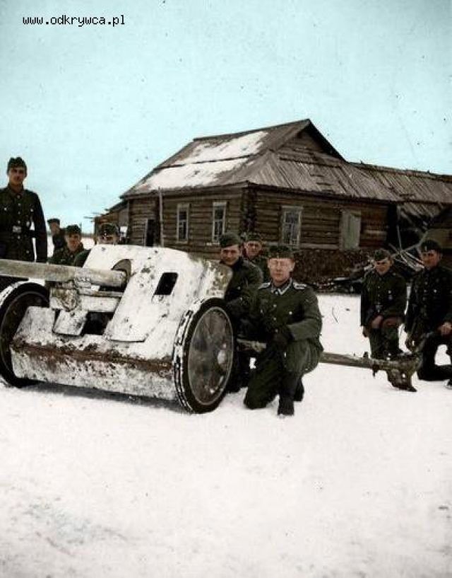

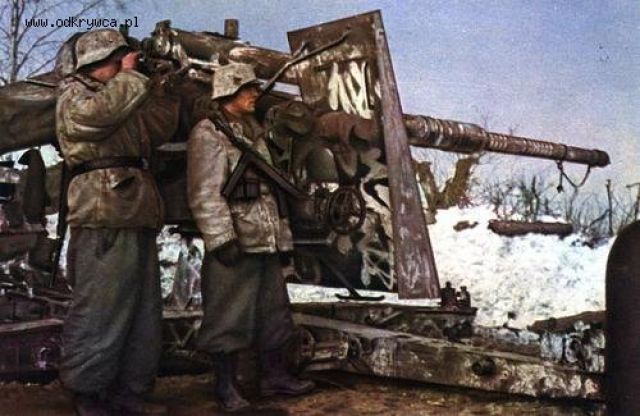

spap1111 Napisano 11 Wrzesień 2009 Napisano 11 Wrzesień 2009 Jak najbardziej tak. Kolory z tabeli odpowiadają tym naturalnym które były stosowane na prawdziwych pojazdach.Co do sprawy kamuflażu to sprawa z zimą wygląda mianowicie tak ,że na kolor podstawowy nakładano byle jak bez większej finezji wapno. Jeśli mają być malowane same lufy to chyba najodpowiedniejszym kolorem będzie po prostu podstawowy kolor pisakowy". Jeszcze rozejrzę się za materiałem w postaci fotografii i wtedy mógłbym już na pewno potwierdzić jak to powinno być malowane.

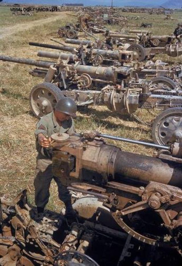

spap1111 Napisano 11 Wrzesień 2009 Napisano 11 Wrzesień 2009 O tu właśnie zdobyta niemiecka artyleria w tym kolorze. Czarne plamy to oczywiście przetarcia. W grę wchodzą oczywiście inne możliwości.

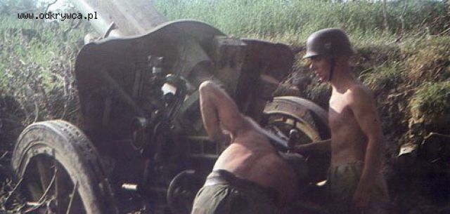

spap1111 Napisano 11 Wrzesień 2009 Napisano 11 Wrzesień 2009 ewentualnie ciemny zielony z tabeli też pasuje do tego okresu...
spap1111 Napisano 11 Wrzesień 2009 Napisano 11 Wrzesień 2009 tu wiosna 1945... Chyba, ze do malowania lufa od działa ppanc wtedy można by pomyśleć o bardziej finezyjnym malowaniu 2 kolorowym. Pozdrawiam
