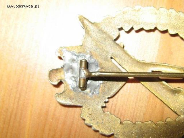

rolek Napisano 26 Lipiec 2009 Autor Napisano 26 Lipiec 2009 witam jak pozbyc sie lutowania ze szturmowki
Kamikadze Napisano 26 Lipiec 2009 Napisano 26 Lipiec 2009 Nie wiem czy to dobry sposób , ale pamiętam jak kolega , który zajmował się elektroniką odsysał lut specjalnym odsysachem , coś jak pompka tylko działało to w odwrotną stronę.Jednak najpierw mósiał lut roztopić lutownicą.
Kamikadze Napisano 26 Lipiec 2009 Napisano 26 Lipiec 2009 Chodziło oczywiście o odsysacz.A jak to się nazywa fachowo tego niestety nie wiem.
der_bartosz Napisano 27 Lipiec 2009 Napisano 27 Lipiec 2009 Dobrze kolega Kamikadze napisał to się nazywa odsysacz do cyny koszt takiej zabawki to 20zl, pamietaj ze musisz posiadac jeszcze lutownice badx maly palnik zeby rozgrzac ta cyne
zebu74 Napisano 27 Lipiec 2009 Napisano 27 Lipiec 2009 Przejdz się do srwisu,poproś o odessanie lutu,po co kupować odsysacz.Za tę usługę zapewne zapłacisz dużo mniej albo i wcale,(zależy od humoru serwisanta).pzdr!
zebu74 Napisano 27 Lipiec 2009 Napisano 27 Lipiec 2009 P.S,do serwisu napraw sprzętu agd lub telewizorów np.pzdr!
v Napisano 27 Lipiec 2009 Napisano 27 Lipiec 2009 Są jeszcze takie taśmy z miedzi gdzieś jeszcze miałem ale to z rok temu więc pewnikiem już odparowała.Przykłada się to do lutu i cyna wsiąka w tą taśmę.Wygląda to jak linka tyle że płaska.
Slajmi130 Napisano 27 Lipiec 2009 Napisano 27 Lipiec 2009 Panowie, odsysacz stosuje sie do elementów elektronicznych żeby roztopiona cyna nie zniszczyła delikatnych ścieżek przewodzących. W tym wypadku nagrzanie w zupełnosci powinno wystarczeć, cyna po prostu ścieknie. Druga sprawa jeżeli to jest cyna, bo jeśli jest to jakis twardy lut, to potrzebne będą większe temperatury niż uzyskane z kolby czy transformatorówki
Cyrograf15 Napisano 27 Lipiec 2009 Napisano 27 Lipiec 2009 Po odessaniu cyny zaczep odpadnie. I co dalej? Nie lepiej mieć to w całości?Wojtek
