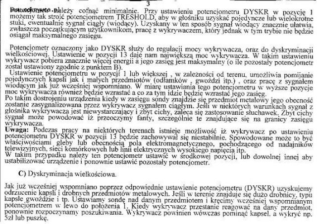

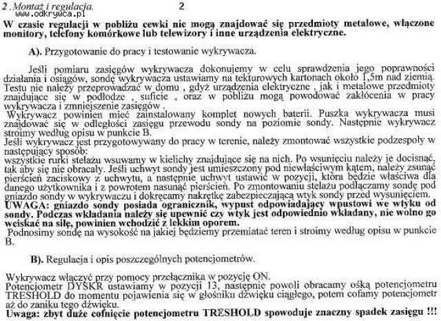

wojtek95 Napisano 26 Marzec 2011 Napisano 26 Marzec 2011 Witam was!!!!Po przerwie zimowej mam zamiar wlasnie wyciagnac mojego PROTONA i poszukac troche.I tutaj jest moje pytanie... nie moge ustawic dyskryminaCJI...mozna zrobic tak , zeby np. wyszukiwal przedmioty do 40 cm i wywalal kapsle itp.?? Z gory dzieki za odp. :)POZDRO!!
sidzok Napisano 26 Marzec 2011 Napisano 26 Marzec 2011 to będziesz musiał się trochę pobawić, weź kapsel np i zmniejszaj czułość to tego momentu aż go nie będzie widział i potem sprawdź jak będzie reagował na większe przedmioty to znaczy z jakiej odległości będzie je widział! Ja robię tak ustawiam protona żeby był najbardziej czuły i jak coś trafie to mu wtedy zmniejszam czułość i wtedy wiem mniejwięcej jakich jest ten przedmiot gabarytów. Moim zdaniem nie ma sensu chodzić z tą dyskryminacją bo wtedy osiągi dużo spadają! jedynie jak jest bardzo zaśmiecony teren to zmniejszam czułość!
sidzok Napisano 23 Lipiec 2011 Napisano 23 Lipiec 2011 masz dyskryminacje wielkościową po prostu zmniejszasz czułość wykrywacza tak żeby nie widział drobnych przedmiotów. Ale wtedy spada dużo zasięg!
sidzok Napisano 23 Lipiec 2011 Napisano 23 Lipiec 2011 Czyli tak w realu to niby jest ale jej niema:P pzdr
