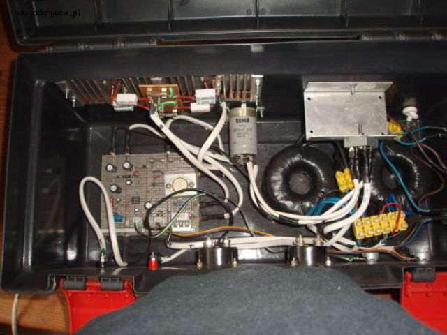

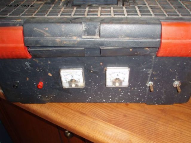

sid30 Napisano 10 Marzec 2009 Napisano 10 Marzec 2009 nie wiem jak przy monetach ale przy militarce prostownik to jak dla mnnie lipa i ostatecznośc :(( szybko się przepalają :)) najlepiej zrobić sobie samemu urzadzenie albo poprosic kogoś kto się na tym zna :)) moje śmiga non-stop po kilka dni wszystko jest ok :)
basteksf Napisano 10 Marzec 2009 Autor Napisano 10 Marzec 2009 hehe widać że sprzęt fajny ale za trudne wykonanie jak dla mnie ;)
der_bartosz Napisano 10 Marzec 2009 Napisano 10 Marzec 2009 No widzę kolego, że wypas sprzęcik z płynną regulacją :D

basteksf Napisano 12 Marzec 2009 Autor Napisano 12 Marzec 2009 kolego sid30 czy mógł byś mi wysłać schemat tego sprzętu może dam komuś do zrobienia :P

sid30 Napisano 13 Marzec 2009 Napisano 13 Marzec 2009 basteksf niestety nie mam schematu :( maszynke zrobił mi kolega mojego dobrego kumpla który jest elektronikiem :) koszt 100-200 w zależności jaką cewke tam wsadzisz i gdzie ją kupisz reszta części to groszowa sprawa :)))oczywiście taki koszt przy założeniu ze zrobi ci to jakiś znajomek w gratisie i policzy tylko za części bez robocizny
