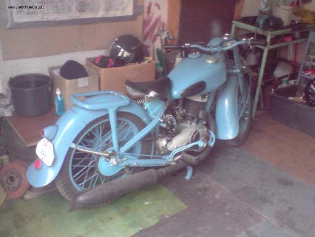

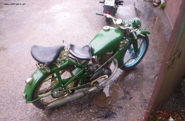

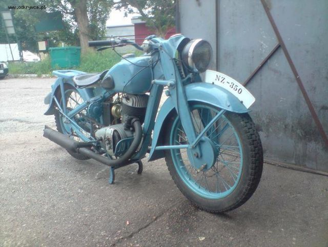

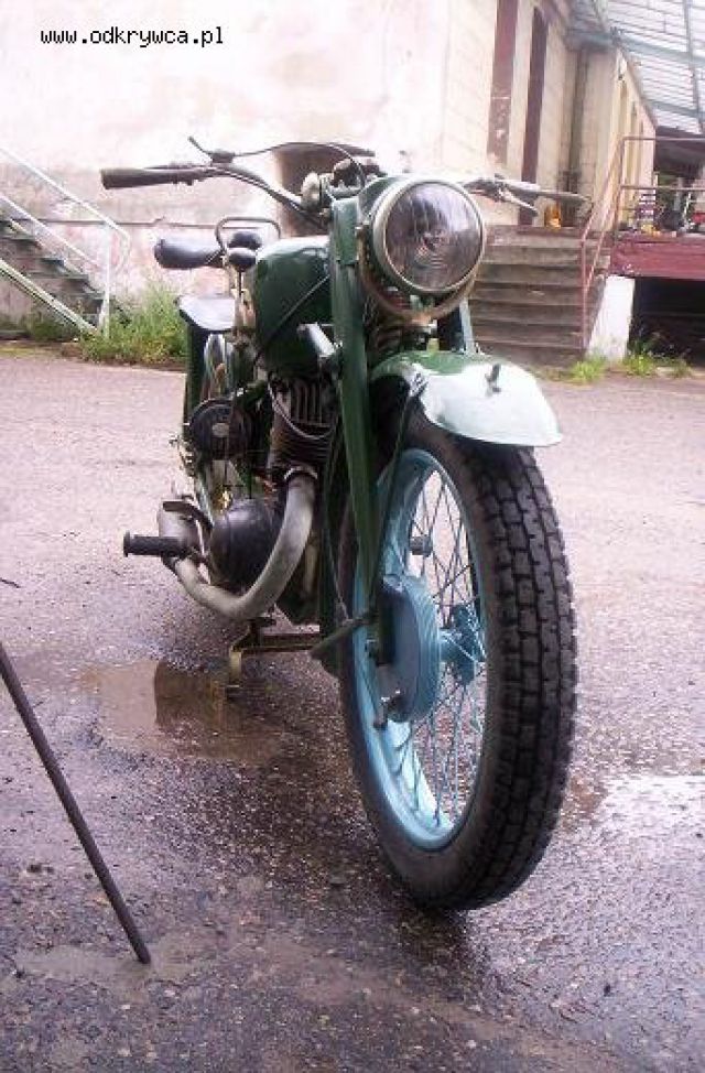

Gaca-44 Napisano 10 Marzec 2009 Autor Napisano 10 Marzec 2009 Oto dwie fotki. Mocno nieaktualne na chwile obecną. Obecnie brakuje mi tylko przeklętego licznika. Gaźnik i podstawka są już właściwe, a na fotce filtr cyklon to nie Iż.
Hansdekawka Napisano 10 Marzec 2009 Napisano 10 Marzec 2009 To na podstawie tego,że ktoś ją kiedyś miał w Radomiu i we Wrocławiu uważasz,że tam była w czasie wojny???Dziwne.Poza tym prawdziwy wojak z 44roku i aluminiowy silnik???
Gaca-44 Napisano 10 Marzec 2009 Autor Napisano 10 Marzec 2009 Nie twierdze że tak było, Ty chyba nie czytasz dokłanie tego co się pisze. Wyraźnie napisałem że nie jestem w stanie się dowiedzieć gdzie DKW była w 44, więc do renowacji przyjąłem dwie wersje, stamtąd gdzie była najwczesniej jak mi wiadomo, lub wariant wrocławski, bo mieszkam niedaleko.A jeżeli dziwi Cię fakt że aluminiowy silnik w 1944 roku, to chyba nie wiesz dużo od DKW NZ. Nie będę wklejał tabliczki i numerów silnika czy ramy. Podpowiem tylko ze jest to końcówka NZ350, chyba najładniejszy wg mnie wariant NZ.
zoltar92 Napisano 10 Marzec 2009 Napisano 10 Marzec 2009 Bardzo fajna i orginalna dykta , co do oznaczeń motocykli to poszukaj dokladnie na forum z tego co pamiętam byly rozmowy na ten temat i dokladne opisy jednostek , a na pedalów którzy mają motocykle nie zwracaj uwagi ,lubią dyskusje i nie odpowiedzą ci na temat tylko będą się czepiać że to prawie iż i jeździli na tym listonosze i kuchaże , ewentualnie kurierzy.Dodaj fotki jak zakończysz sprawę i pokaż jakie oznaczenia na niej się znajdą.
misiaczor Napisano 10 Marzec 2009 Napisano 10 Marzec 2009 z fabryki wychodziły różne opcje motocykli, to że w 43 roku rozpoczeto robić zeliwne silniki nie oznacza że nie wychodziły aluminiowe,części były wkładane do wyczerpania składu. przedstawione zdjęcia dykty są bardzo podobne do mojej.
Gaca-44 Napisano 10 Marzec 2009 Autor Napisano 10 Marzec 2009 Zeliwo montowali 1943? Zaczęto motować w połowie 1944 roku. Co do daty 1943 to zaczeli robic tzw. model przejściowy. Najkrócej można go opisać jako pomieszanego cywila na głebokich błotnikach z 350/1 na płytkich, tylko że cały czas był tam aluminiowy silnik.Tak jak jest napisane w artykule w ŚM, do którego link jest w innym temacie z DKW NZ350 (na tym forum), wiedza na temat NZ jest słaba. Jak już wcześniej mówiłem, nie wystarczy miśc kazdej części z DKW NZ, trzeba zatroszczyć sie o sensowną całość, zgodną z rocznikiem i modelem.

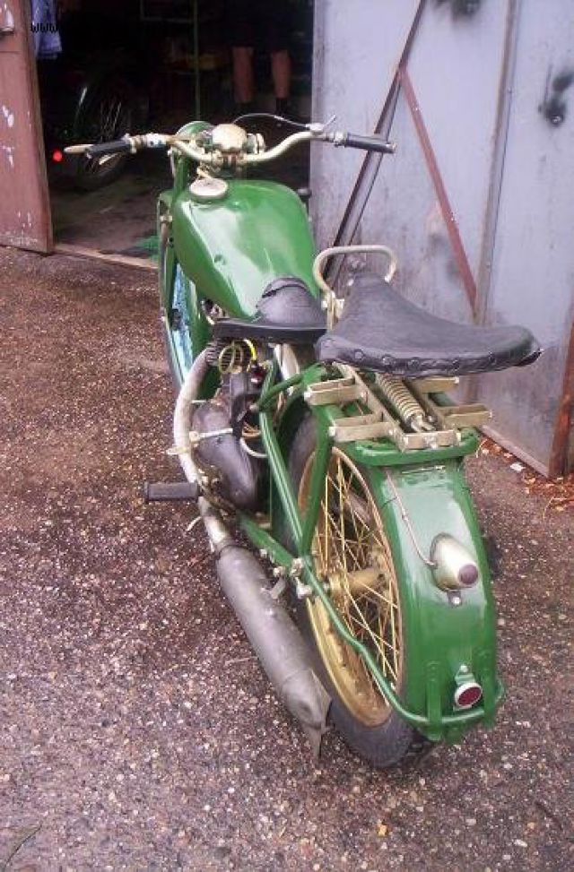

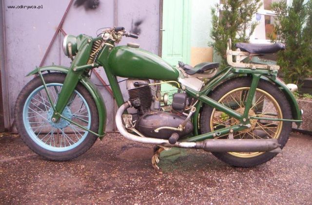

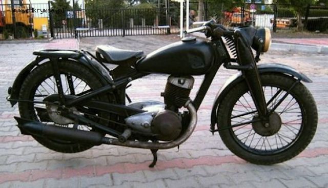

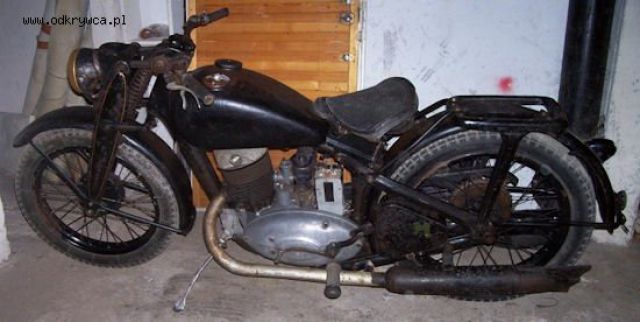

Klemens Forel Napisano 4 Lipiec 2009 Napisano 4 Lipiec 2009 Witam od czego zastosowales zbiornik lampe.Podaj wiecej zdjec.Ciekawa ta wersja zeliwna.Ma ktoś jeszcze taką maszynę albo cześci do niej??
gothic72 Napisano 6 Lipiec 2009 Napisano 6 Lipiec 2009 Saharka w takim stanie (oprócz lakierowania)została kupiona parenaście lat temu od drugiego właściciela (po Adolfie) z książka pojazdu....
gothic72 Napisano 6 Lipiec 2009 Napisano 6 Lipiec 2009 Klemens Forel zbiornik orginał, lampa skorupa od zetora a szkło i ramka to naszych czeskich sąsiadów replika (Bosch)z łodzi przywieziona.
