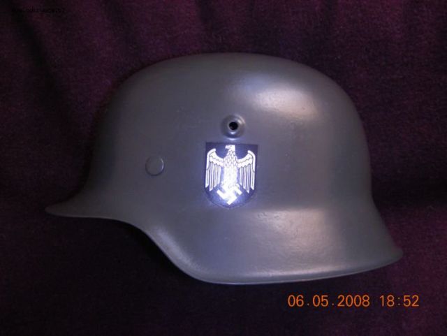

riteks Napisano 3 Styczeń 2009 Napisano 3 Styczeń 2009 Po rancie hełmu.Wywietrzniki mają takie same,wytłoczone w blasze.M40 ma rant podwinięty do wewnątrz hełmu jak we wzorze M35 a M42 na zewnątrz.Na zdjęciu M42

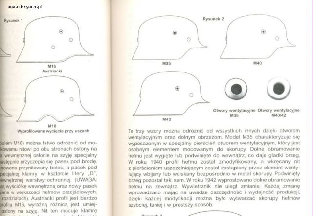

kowalinho Napisano 4 Styczeń 2009 Napisano 4 Styczeń 2009 Popatrzeć i wnioski wyciągnąć.Tak jak pisze riteks - rant podwinięty do wewnątrz - M35 i M40. M40 ma w inny sposób montowane wywietrzniki wywietrzniki. M42 - rant wywinięty na zewnątrz, prostyhttp://www.germanmilitaria.com/Heer/photos/H048558.htmlhttp://www.germanmilitaria.com/Heer/photos/H072558.htmlhttp://www.germanmilitaria.com/Heer/photos/H043958.html

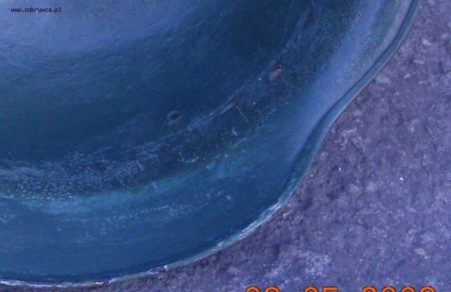

riteks Napisano 4 Styczeń 2009 Napisano 4 Styczeń 2009 Może jeszcze dodam coś takiego,choć niewiem czy będzie dobrze widoczne.
riteks Napisano 4 Styczeń 2009 Napisano 4 Styczeń 2009 Tak wygląda rant hełmów wzoru M35 i M40 od środka.Na tym zdjęciu widać też jak wygląda wywietrznik hełmu od środka.W tym przypadku M35.
