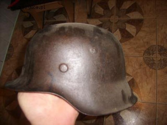

szaran Napisano 12 Grudzień 2008 Autor Napisano 12 Grudzień 2008 czym wyczyscic powierzchowna rdze z helmu? na helmie niema wzerow jest gladki poprostu jest powierzchowna rdza oraz jest w jednym miejscu polany farba moze smola ? czym oczyscic ta rdze i farbe? po spodem napewno jest orginalna farba a moze i kalki niechcial bym ich zniszczyc. prosze o pomoc.
thomson Napisano 12 Grudzień 2008 Napisano 12 Grudzień 2008 Jeżeli wiesz , że jest tam farba to możesz pobawić się kwasem szczawiowym albo fosolem.Jeżeli nie ma już farby to chyba najlepiej będzie przelecieć go szczotą drucianą na wiertarce.
wino39 Napisano 12 Grudzień 2008 Napisano 12 Grudzień 2008 mógłbyś spróbować acetetonem tą farbe tylko nie trzeć jak głupi tylko delikatnie po trochu to farba zejdzie i ocalisz ewentualną farbe pod spodem
herrmateuss Napisano 13 Grudzień 2008 Napisano 13 Grudzień 2008 Na takie rzeczy to wd-40 lub odpowiednik na ciepło i szczoteczka delikatnie napewno nic zlego nie zrobisz.
Hermanos Napisano 18 Grudzień 2008 Napisano 18 Grudzień 2008 zobacz sobie ten - ja go szczotą z wiertarki męczyłemtak wyglądał przedhttp://www.odkrywca.pl/wnetrze-helmu-m40,645299.html#645299potem dam zdjęcia poherman
