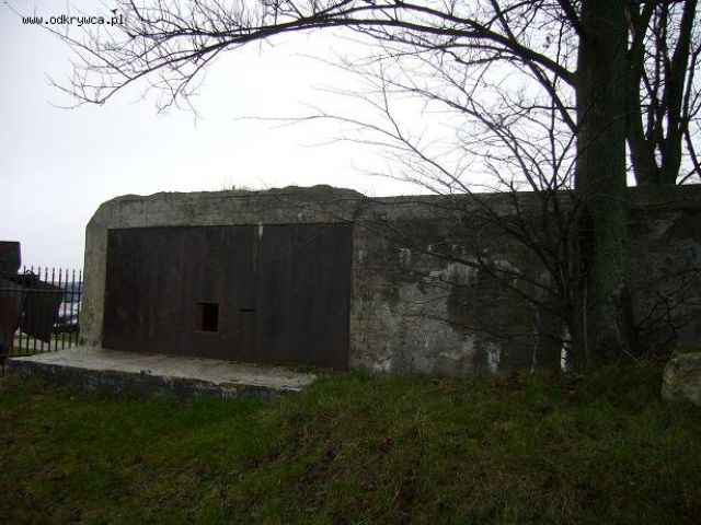

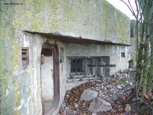

Tradytor Napisano 29 Listopad 2008 Autor Napisano 29 Listopad 2008 Czy wie ktoś może co to za bunkier czy pochodzi z I czy II WŚ i jaji był jrgo cel?

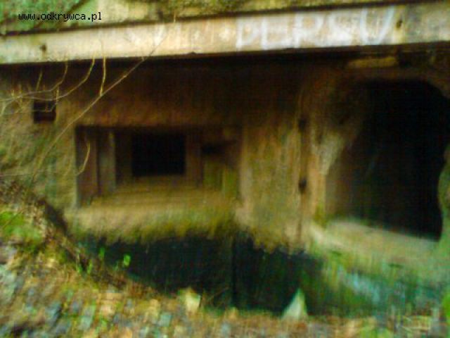

Tradytor Napisano 29 Listopad 2008 Autor Napisano 29 Listopad 2008 Tu strzelnica i małe drzwi wejściowe

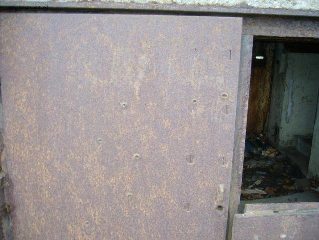

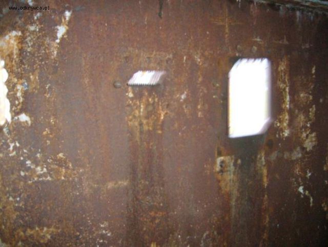

Tradytor Napisano 29 Listopad 2008 Autor Napisano 29 Listopad 2008 Tu większe drzwi i ślady na nich chyba po pociskach

Abram Napisano 29 Listopad 2008 Napisano 29 Listopad 2008 TradytorJest to bunkier pozycji olsztyneckiej która wybudowana została w 1938 a wytyczona już w 1937.Bunkry tego typu budowano w bezpośrednim pobliżu drogi miały za zadanie krycie drogi ogniem.Dodatkowo w bunkrze znajduje się pomieszczenie dla armaty p-panc zamykane stalowymi płytami(to to pomieszczenie tuż przy drodze).Pozycja miała chronić Prusy Wschodnie od południa przed atakiem ze strony polskiej.Pozycja ta nigdy nie została wykorzystana.Rosjanie atakując Olsztyn ominęli ją a Niemcy którzy ją obsadzali wycofali się.
Abram Napisano 29 Listopad 2008 Napisano 29 Listopad 2008 Małe sprostowanie:Bunkry te wykonane były w odporności B1.Obiekt jest hybrydą schronu dla ckm-u i kazamaty dla armaty p-panc.Stanowisko dla armaty przystosowane było do ognia na wprost.Drzwi pancerne z tyłu (grubości 100mm)były po to aby można było wytoczyć armatę i prowadzić ogień na zewnątrz bunkra.W obiekcie tego typu była jeszcze jedna płyta pancerna także grubości 100mm chroniła ona karabin maszynowy (ten z polem ostrzału na przedpole).Pomieszczenie w którym znajdował się karabin maszynowy do ochrony wejścia jest równocześnie pomieszczeniem dla załogi którą stanowiło 9 żołnierzy.Pozdrawiam Abram

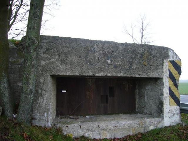

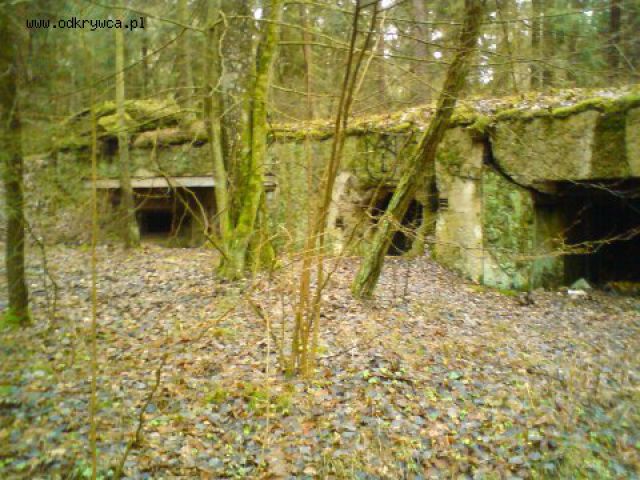

igoor Napisano 12 Grudzień 2008 Napisano 12 Grudzień 2008 a tu bunkier z tej samej linni tylko w gorszym stanie

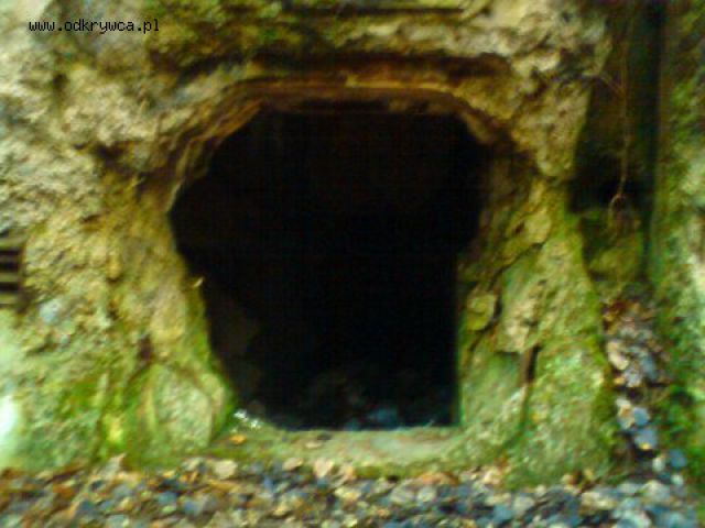

igoor Napisano 12 Grudzień 2008 Napisano 12 Grudzień 2008 Otwór po drzwiach za nim jest ściana a w niej wielka dziura

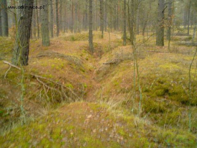

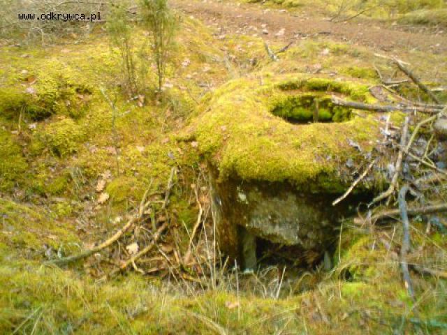

igoor Napisano 12 Grudzień 2008 Napisano 12 Grudzień 2008 okopy w okolicy tego bunkra z ładnymi ringstandami
igoor Napisano 12 Grudzień 2008 Napisano 12 Grudzień 2008 Prawda że ładne i jest ich tam pełno z przodu bunkra.

igoor Napisano 13 Grudzień 2008 Napisano 13 Grudzień 2008 Ten jest za Nidzicą a okopy ciągną się kilka kilometrów wzdłuż drogi
