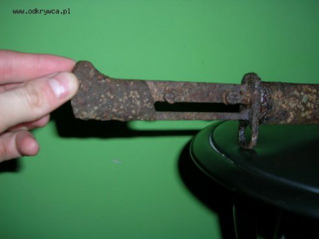

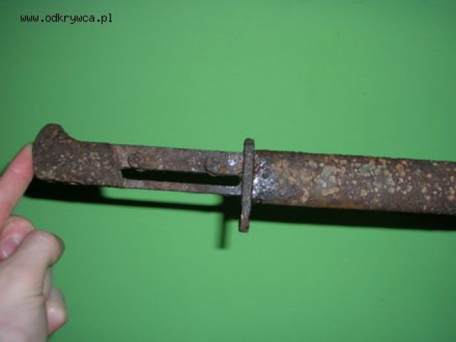

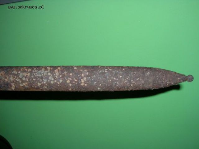

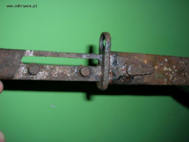

boat88 Napisano 2 Listopad 2008 Autor Napisano 2 Listopad 2008 koledzy czym najlepiej czyścic wykopek bagnetu jest w pochwie i jak narazie nie chce wyjśc, co pomoże??
Cyrograf15 Napisano 2 Listopad 2008 Napisano 2 Listopad 2008 Namoczyć całość w ropie. Co tydzień ostukiwać kawałkiem drewna. W końcu puści, może to potrwać kilka miesiecy. Fotka by pomogła w ocenie i diagnozie.Wojtek

Cyrograf15 Napisano 2 Listopad 2008 Napisano 2 Listopad 2008 Po occie błyszcy się, niestety ma dwa razy wiecej wżerów jak przed moczeniem. Trawienie kwasami to niszczenie fantów. Odradzam! Oczywiście twoja sprawa co z nim zrobisz, można od razu na złom. Ropa dość wolno penetruje, można szybciej np. w terpentynie, tyle że śmierdzi.Wojtek

Łukasz Napisano 4 Listopad 2008 Napisano 4 Listopad 2008 Witam!Widzisz, czyszczenie bialej broni to nieco inna bajka niż reszty tego całego złomostwa. W przypadku szabli, bagnetu, tasaka, rapiera, noża szturmowego itp. itd. chciałby się żeby pomimo lat spędzonych w ziemi, korozji po oczyszczeniu wyglądały jak najlepiej. Co z tego że klinga będzę błyszczeć jak przysłowiowe psie jaj*a, kiedy jej ostrze będzie piłą"... Ropa swym działaniem zmiękcza stopniowo rdzę, którą usuwa się przy pomocy kawałka drewienka, szczotki drucianej, stalowej, miedzianej etc. Jest to proces długotrwały, pracochłonny, ale jesteś w stanie uniknąć efektu piły". Ciągle kontrolujesz proces. Owszem, nie osiągnie się tu pełnego błysku metalu. Jednak lepiej zachowują się kontury- co przy białej broni jest, uważam ważne.W Twoim przypadku nie wiadomo co dzieje się w pochwie. Możliwe, że wewnątrz ujrzysz piękną białą głownię z cudownymi sygnaturami. Istnieje prawdopodobieństwo, iż niestety będzie tam rdzawy szrot. Jeśli pochwa jest przeżarta na wylot, są dziury wszystko możliwe, do tego ten ocet.Najbezpieczniej i najefektywniej myślę będzie wymoczenie wpierw bagetu w ropie, wyjęcie go z pochwy i już potem ustalenie finalnej metody konserwacji.Chyba już wszystko zostało wyjaśnione.Pozdrawiam, Łukasz
