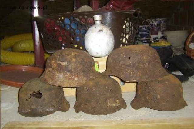

Prezes14 Napisano 17 Październik 2008 Autor Napisano 17 Październik 2008 Witam.Pierwszy raz mam do czynienia z hałerkami w kiepskim stanie,prosiłbym o wszelkie informacje jak je doprowadzić do czystego metalu ( obtłukiwanie ich z rdzy dużo nie daje)Jeśli jest jakiś kwas do ktorego można by je było wpakować to proszę pisać jaki i gdzie go można dostać.Pozdrawiam
1000WATT Napisano 17 Październik 2008 Napisano 17 Październik 2008 Najpierw szczotka druciana na wiertarce później elektroliza,włóknina,mycie wodą destylowaną i jeśli chcesz zostawić je pod postacią gołej stali to zakonserwuj wazeliną kwasoodporną lub woskiem.http://www.mauser98k.internetdsl.pl/elekt.htmlPozdro.PS.Z czasem ich metaliczny kolor z ciemnieje i zrobi się siwo stalowy ale jeśli przeprowadzisz czyszczenie do końca to na pewno nie będą korodowały po konserwacji.

thomson Napisano 18 Październik 2008 Napisano 18 Październik 2008 Zgadzam się z przedmówcą. najlepiej zastosować elektrolizę, a potem doczyscic szczotką na wiertarcę. Najlepiej mosięzną.Pzdr Piotr
Prezes14 Napisano 18 Październik 2008 Autor Napisano 18 Październik 2008 Ok dzięki za info.Po elektrolizie dodam fotki.Pozdrawiam
