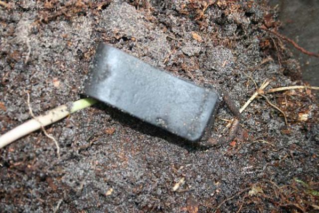

R51 Napisano 17 Sierpień 2008 Napisano 17 Sierpień 2008 To niemiecki troczek szturmowy chwilę po wykopaniu. Postępowanie: w woreczek strunowy i nie wyciągać go aż do przeprowadzenia zabiegu konserwacji

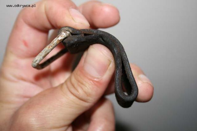

R51 Napisano 17 Sierpień 2008 Napisano 17 Sierpień 2008 Tutaj demonstracja spężystości tego troczka zadokumentowana minutę temu, czyli ponad trzy miesiące po wydobyciu i zakonserwowaniu. jak widać skóra ma się dobrze...

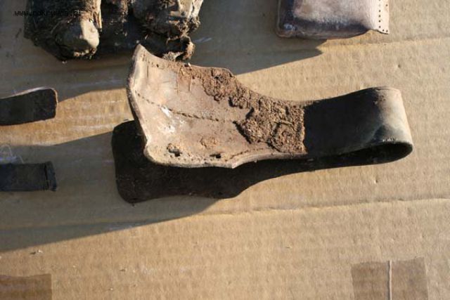

R51 Napisano 17 Sierpień 2008 Napisano 17 Sierpień 2008 Tutaj fragment żabki od polskiego bagnetu chwilę po wyjęciu ze strychu- widoczne odkształcenia i wysuszenie spowodowane zmiennymi warunkami środowiska (czasem słońce, czasem deszcz)

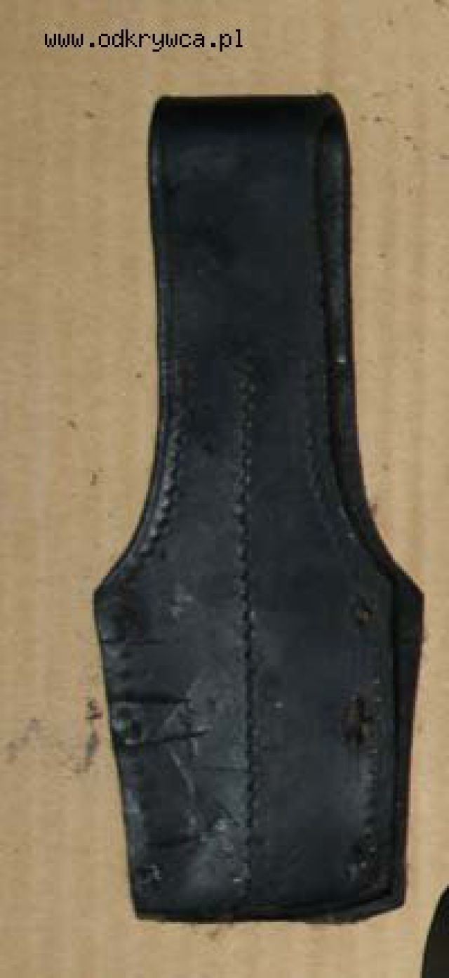

R51 Napisano 17 Sierpień 2008 Napisano 17 Sierpień 2008 Tutaj po potraktowaniu ballistolem i wymiędleniu"
