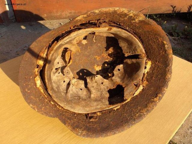

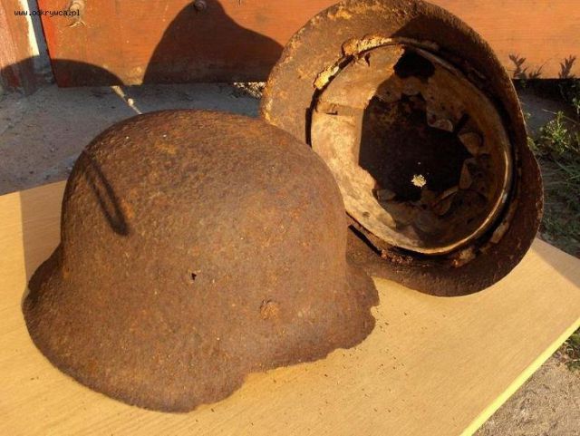

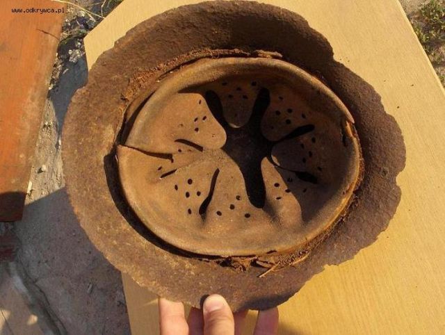

Krzysiekst Napisano 30 Lipiec 2008 Autor Napisano 30 Lipiec 2008 1.Jak zabrać się za skorupy?2.Jak zakonserwować fasunki i jak je wyciągnąć żeby nie popsuć?
Krzysiekst Napisano 30 Lipiec 2008 Autor Napisano 30 Lipiec 2008 jakie macie pomysły co zrobic ze skorupą?
Cyrograf15 Napisano 30 Lipiec 2008 Napisano 30 Lipiec 2008 Standart. Znaczy fasunek lanoliną, następnie rogiąc nity i wydobyć. Skorupe do elektrolizy. Dalej zgodnie z własnym uznaniem uzupełniać lub nie, podobnie z malowaniem.Wojtek
der_bartosz Napisano 31 Lipiec 2008 Napisano 31 Lipiec 2008 Tak wygląda nit ma wąsy" na które zakładasz ten zacisk (blaszka metalowa) wystarczy że odegniesz wąsy i ściągniesz blaszkę. Ale moim zdaniem mogą one Ci się połamać bo nie są w najlepszym stanie. Lekko z góry je otłucz młoteczkiem żeby rdza puściła i żebyś czuł na nich luz
Krzysiekst Napisano 31 Lipiec 2008 Autor Napisano 31 Lipiec 2008 der_bartosz dzięki ,dzisaj sięzato zabrałem dwa nity wyszły całe,trzeci trzyma ale zapusciłem go i jutro się zabiore za niego
Krzysiekst Napisano 31 Lipiec 2008 Autor Napisano 31 Lipiec 2008 A co zrobic ze skorupkami ?jak je zabezpieczyć?
Cyrograf15 Napisano 31 Lipiec 2008 Napisano 31 Lipiec 2008 Garnek oczyścić, elektroliza, autoliza, szczotka na wiertarce lub delikatne piaskowanie/szkiełkowanie(nie śrutowanie. Co kto lubi/może/potrafi.Wojtek
panadam12 Napisano 31 Lipiec 2008 Napisano 31 Lipiec 2008 http://www.poszukiwanieskarbow.com/Forum/viewtopic.php?t=34753> tu jest dosc dobry opis,pozdro
Krzysiekst Napisano 10 Sierpień 2008 Autor Napisano 10 Sierpień 2008 Dziękuje wszystkim za rady!Na sześć nitów rosypał się jeden reszta ładna.skóra też się fajnie trzyma ,
