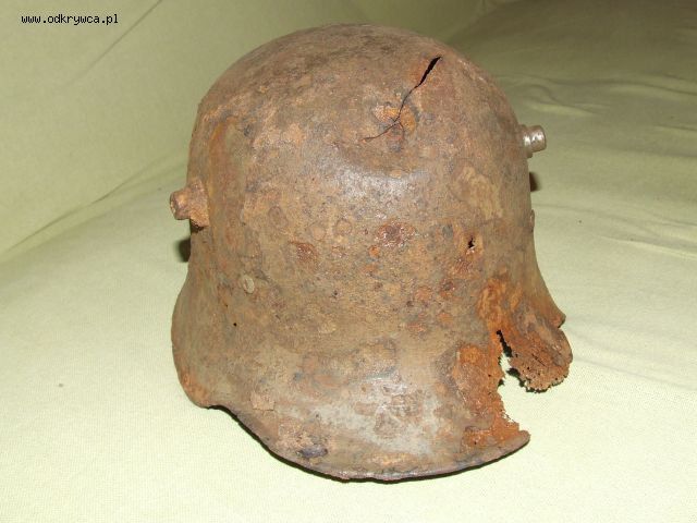

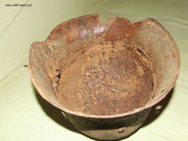

lars Napisano 14 Czerwiec 2008 Autor Napisano 14 Czerwiec 2008 Witam. Prosze o rady w jaki sposób wyczyscic ten helm z rdzy. Zdaje sobie sprawe ze jego stan jest slaby ale moze da sie go jeszcze podratowac. Dodam od razu ze elektroliza odpada.
Johny2 Napisano 14 Czerwiec 2008 Napisano 14 Czerwiec 2008 szczotka druciana na wiertarkę i delikatnie czyścić.Moze sie nie rozpadnie.
der_bartosz Napisano 15 Czerwiec 2008 Napisano 15 Czerwiec 2008 Możesz wykąpać ten hełmik w fosol-u, na szczocie przy dokładności i precyzji tez sie nic nie stanie
steinar Napisano 15 Czerwiec 2008 Napisano 15 Czerwiec 2008 WitamSzczota na wiertarce i naprzód!Jeśli chcesz go mieć na półeczce w stanie jak nowy nie pozostaje nic innego jak wyciąć wyżarte ranty i wstawić dopasowane kawałki blachy i zespawać pęknięcie(najlepiej Migomatem).Jeśli nie masz dostępu do spawarki to pozostaje zabawa z włókniną i żywicą epoksydową żeby zrekonstruować brakujące części.Pozdrosteinar
lars Napisano 15 Czerwiec 2008 Autor Napisano 15 Czerwiec 2008 Dzieki za pomoc. Spawarka to nie problem ale nie chce go rekonstruowac. Myslalem tylko o wyczyszczeniu go z rdzy do golej blachy i zabezpieczeniu. To w takim razie mam jeszcze pytanie czym go zabezpieczyc po czyszczeniu i czy sprawdzila by sie w jego przypadku autoliza. Ewentualnie co stosowac, czy aluminiowy drut czy paski blachy cynkowanej?
1939 Napisano 15 Czerwiec 2008 Napisano 15 Czerwiec 2008 czy to przypadkiem nie jest właśnie Stahlhelm M 16? szkoda ze troszki słabo sie zachowal...
Cyrograf15 Napisano 15 Czerwiec 2008 Napisano 15 Czerwiec 2008 Do autolizy blacha CYNKOWA. Tylko nie mylić z OCYNKOWANĄ!Wojtek
