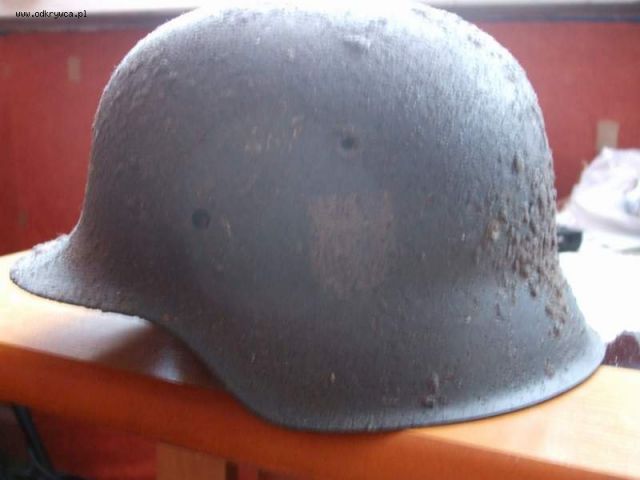

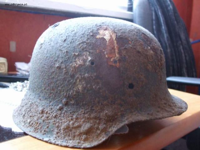

Diago Napisano 3 Luty 2008 Autor Napisano 3 Luty 2008 ostatnio wpadl mi w rece jak oczyścić ten hełm zeby nie uszkodzić farby ani kalki??he jest na nim poprzyklejany piasek z gory dziekuje za pomoc
der_bartosz Napisano 3 Luty 2008 Napisano 3 Luty 2008 A czym jest poprzyklejany ten piasek, weź szczoteczkę np. do zębów i szoruj po tym piasku zacznie odpadać
Cyrograf15 Napisano 3 Luty 2008 Napisano 3 Luty 2008 Pozostaje zabawa z fosolem. Niestety tam gdzie rdza podniosła farbe to odpadnie.Wojtek
słomek von hammerstein Napisano 3 Luty 2008 Napisano 3 Luty 2008 nalej sobie do miski ( wiekszej od nocnika) fosolu tak ~1cm wez pedzel i nanoś pedzlem fosol na hełm po naniesieniu niech troche wchłonie i pod kran, szczotka z mydłem dokładnie umyj i tak wkoło macieju kilka - kilkanascie razy w zaleznosci od potrzeb aha staraj sie nie moczyc fosolem kalek. po skonczonym odrzewianiu zakonserwuj jakims srodkiem np olejem maszynowym i cacy ;]
Diago Napisano 3 Luty 2008 Autor Napisano 3 Luty 2008 dziki panowie śliczne bede mial chwilkę wolna to sie za niego wezme
