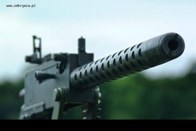

dr.tommy Napisano 10 Listopad 2007 Autor Napisano 10 Listopad 2007 Witam kolegów. Mam prośbę,poszukuje rysunków (najlepiej technicznych),szkiców,zdjęć ogólem wszystkiego co może mi pomóc w zrobieniu repliki takiego karabinu. Jak również podstawy tego karabinu która była montowana na samochodzie Willys. Dr.tommy@wp.pl Za wszelką pomoc wielkie dzieki.

Lt.Horne Napisano 10 Listopad 2007 Napisano 10 Listopad 2007 Pokazałeś zdjęcie Browning'a M1919A4 Cal. .30, a pytasz o Browninga M2 Cal. .50 ,fakt oba typy były używane na Jeepach.O ile zrobienie prostokątnej podstawy , rury i wsporników do Pedestal M31 lub M31C nie będzie problemem ,o tyle do wykonania kołyski( odlew) potrzebujesz wzór.Pełana nazwa podstawy brzmi Machine Gun,Mount Pedestal ,M31 , to jest wojenny model i Machine Gun,Mount Pedestal ,M31C to jest model,który niebył używany w czasie II w.św. przez U.S.Army.Różnice zajdziesz w google.Kołyska ,w której był osadzany Browning,jest osobnym elementem i ma inny numer.Było kilka typów kołysek.Podobnie z podstawą do skrzynki amunicyjnej.
