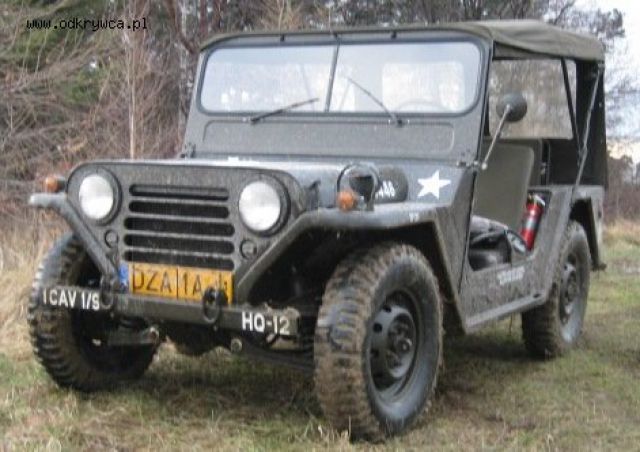

Cavalry Ranger Napisano 16 Październik 2007 Napisano 16 Październik 2007 Opis z linka odnosi się do sytuacji sprzed 2004 roku (tu posty z forum pisane w 2002 r.). Od tego czasu trochę się zmieniło. Teraz po prostu kupujesz sprzęta i przywozisz do kraju bez żadnej zgody. Rejestracja też nie jest taka hop-siup, szczególnie gdy w WK nikt nie miał do czynienia z czymś takim jak zabytek" (patrz mój przypadek czyli 1A :)) Należy się najlepiej zaopatrzyć we wszelakie pisma i kwity. Im większą ilością zarzucimy panią z okienka, mającą głównie doświadczenie z rejestracją Golów III z rzeszy, tym większe szanse że nie odwali naszego przypadku.Dzięki Kaktus za dobre słowo o mucie ;)
