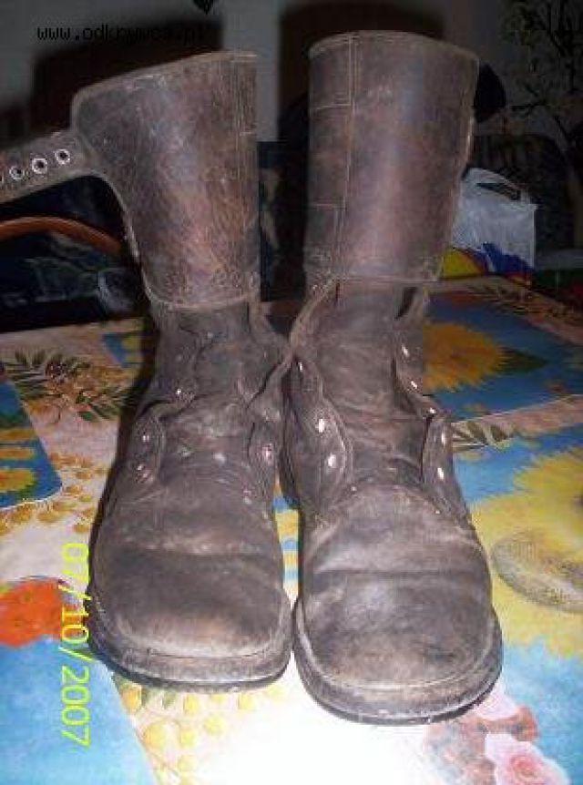

pelikan85 Napisano 7 Październik 2007 Autor Napisano 7 Październik 2007 witamjak najlepirj zakonserwowac takie ładne drugowojenne buciorki U.S.A.???
Cyrograf15 Napisano 8 Październik 2007 Napisano 8 Październik 2007 Umyć, parokrotnie nacierać lanoliną, na koniec zapastować (dla koloru).Wojtek
1.Leibstandarte Napisano 8 Październik 2007 Napisano 8 Październik 2007 Tylko podczas mycia nie przemocz ich bo skóra sie rozeschnie
pelikan85 Napisano 8 Październik 2007 Autor Napisano 8 Październik 2007 dzieki za podpowiedzi!!czyli myc mam je szmatką tak??gdyż ktos mi powiedzial ze mam je calkowicie zalac woda, lub moczyc w denaturacie!pozdrawiam
Cyrograf15 Napisano 8 Październik 2007 Napisano 8 Październik 2007 Nie mocz, zwłaszcza w denaturacie. Raczej mięką szczoteczką i szmatką.Wojtek
pelikan85 Napisano 8 Październik 2007 Autor Napisano 8 Październik 2007 ok. jeszcze raz wielkie dzieki
AdamT Napisano 24 Październik 2007 Napisano 24 Październik 2007 Tylko podczas mycia nie przemocz ich bo skóra sie rozeschnie"A ja bym jednak radził porządnie umyć w ciepłej wodzie z mydłem a po wyschnieciu dobrze natłuścić tak jak radził Cyrograf. Daj im porządnie nasiąknąć wodą (dosłownie utop je) i czyść delikatnie miękką szczoteczką albo gąbką.Woda nie zaszkodzi skórze. Zresztą skórzane buty są robione na mokro i jakoś potem w tym chodzimy.Ważne jest abyś potem dał im czas na wyschnięcie i nie wygrzewaj ich.Potem musisz je tylko dobrze natłuścić i najlepiej znajdz sobie prawidła. Skórzane buty powinny zawsze stać w prawidłach.
Cyrograf15 Napisano 24 Październik 2007 Napisano 24 Październik 2007 Takie totalne moczenie tylko w wypadku jak masz prawidła. Inaczej podczas suszenia ulegną deformacji.Wojtek
