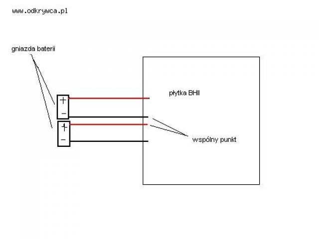

j123/007 Napisano 4 Kwiecień 2007 Napisano 4 Kwiecień 2007 Witam ! ja też chodze z Q.D.II a sprzęcik... oczywiście że po małym tuningu cewka przeciekała w kilku miejscach... napewno producent oszczędził na kleju więc rozszczelniłem ja całkowicie... oj? było wody? tak że na każdych deszczowych manewrach chodził jak chciał! teraz jest ok. a ostatnio kolega wydumał że by go zasilać z 18v akuml. od?... wkrętarki hehehe to by była moooc ! aaaale tak sie nie da... bo ponoć ma rozdzielenie mocy zasilania czy cóś takiegoo??? POZDRAWIAM W.
diabelski Napisano 4 Kwiecień 2007 Napisano 4 Kwiecień 2007 Raczej się da! trzeba rozkręcić aku od wkrętarki i dolutować odczep w środku serii akumulatorków. I masz już napięcia rozdzielone. Baterie w BH mają wspólny punkt i do tego punktu dolutować trzeba odczep. W BH 18V idzie na cewkę a tylko jedna bateria zasila elektronikę i dlatego jedna pada szybciej od drugiej. Jak BH sygnalizuje słabą baterię to wystarczy zamienić je miejscami i można szukać dalej -oczywiście za długo tak też nie pociągnie.Sam biegałem na aku od wkrętarki, BH był trochę cięższy ale za to śmigał dwa tygodnie bez ładowania.Pozdrawiam.

j123/007 Napisano 8 Kwiecień 2007 Napisano 8 Kwiecień 2007 Dzięki mister...diabelski za rade, jak znajde więcej czasu to jeszcze poexperymentujemy z tym QD.II o ile to wytrzyma? tylko jak jak znalezć ten wspólny punkt ...? POZDRAWIAM W.
diabelski Napisano 8 Kwiecień 2007 Napisano 8 Kwiecień 2007 Miernikiem z detekcją przejścia (taki co piszczy jak zewrze się końcówki), albo rozkręć obudowę i zobacz gdzie kable od gniazd baterii są wlutowane. Wspólny będzie czarny od jednego gniazda i czerwony od drugiego te w środku.
j123/007 Napisano 10 Kwiecień 2007 Napisano 10 Kwiecień 2007 dzęki za schemat ! jak zdąże to zmontować i zadziała... w sobote sprawdzimy efekty na Hucie Polańskiej...i okolicach ? POZDRAWIAM W.

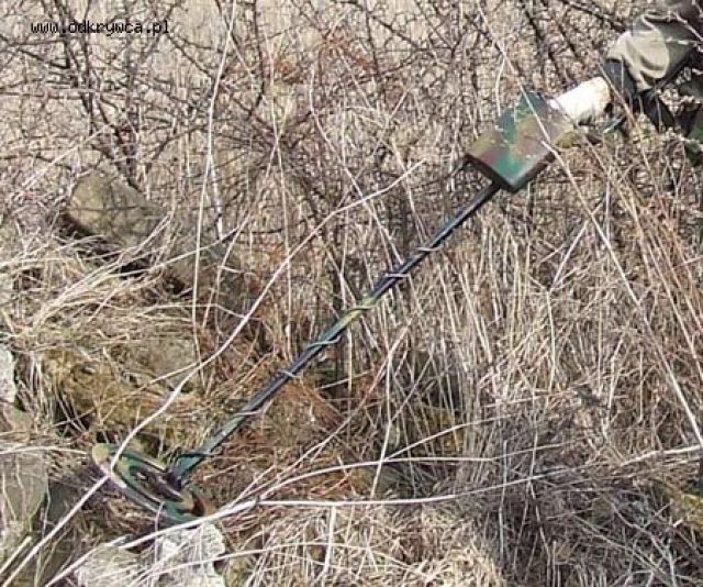

j123/007 Napisano 17 Kwiecień 2007 Napisano 17 Kwiecień 2007 Witam ! BH. ciągnie (prawie) wszystko ... do rozsadnej głębokości?? zapraszam na NASZE ODKRYCIA ...
