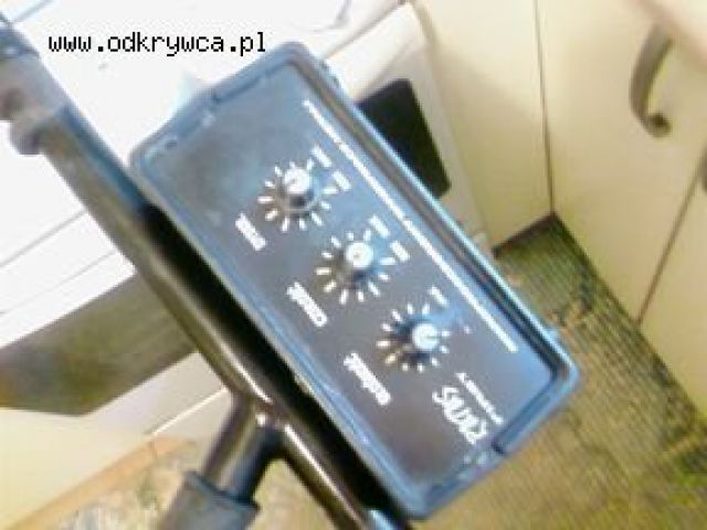

dziedzio Napisano 6 Sierpień 2007 Autor Napisano 6 Sierpień 2007 WitamJakis czas temu będąc w terenie, mój wykrywacz zwariował i wariuje do dziś. Polega to na tym, że jak macham wykrywaczem nad ziemią czy wysoko w powietrzu cały czas piszczy. Potrząsając wykrywką, ona też piszczy (tylko nie piszcie mi, zebym nie machał detektorem nad ziemią i w powietrzu i nie potrząsał). Jak kręce pokrętłem regulacji czułości w kierunku biegu wskazówek zegara od 0 do 10 (w prawo) wykrywacz cały czas piszczy, gdy odwrotnie od 10 do 0 nie wydaje zadnych dzwięków. Zasięgi wykrywacza spadły o około połowę, natężenie dzwięku też spadło (dzwięk prawie nie słyszalny). Baterie są nowe, próby były robione na polu, nie było w pobliżu żadnych źródeł emisji pól elektromagnetycznych.Może ktoś z was miał podobny problem i mógłby mi pomóc. Pozdrawiam

ja20 Napisano 22 Kwiecień 2008 Napisano 22 Kwiecień 2008 Mam ten model co na zdjęciu, pomyliłem się nie strojenie, tylko czułość.
panadam12 Napisano 22 Kwiecień 2008 Napisano 22 Kwiecień 2008 to chyba jakis bardzo wczesny model ,ja w swoim Rutus First mam strojenie(czyli cztery galki)
panadam12 Napisano 22 Kwiecień 2008 Napisano 22 Kwiecień 2008 mozliwe ze cewka jest do wymiany,zobacz na innych postach dot RUT,peln cewka(starszy typ) sprawia czasem problemy
ja20 Napisano 22 Kwiecień 2008 Napisano 22 Kwiecień 2008 Osoba od której go kupiłem twierdzi, że cewka jest ok i wszystko w wykrywaczu działa, ja po prostu nie mam pojęcia co to jest ta czułość i ten przycisk na rączce.Do tej pory używałem smętka.
ColdDemons Napisano 23 Kwiecień 2008 Napisano 23 Kwiecień 2008 Witaj!!! Czułość jak czułość, im wyżej ją ustawisz tym wykrywacz będzie głębiej łapał. A ten przycisk na rączce to namierzanie tzw. PinPiont.Jednak Rutus przy tej pełnej cewce potrafi się często wzbudzać, proponowałbym wymianę cewki na nową z dziurką!!!
