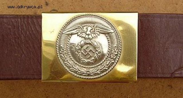

Horst Napisano 2 Sierpień 2007 Napisano 2 Sierpień 2007 Ja podczas polerowania używam papieru wodnego ściernego 2500. Po chwili polerowania papier się wyciera i zaczyna polerować. Ja w ten sposób czyszczę mosiężne przedmioty. Ale wymaga to odrobiny praktyki żeby doprowadzić do idealnego połysku bez żadnych zarysowań, śladów polerki etc...Moja klamra po polerce wygląda tak:
Cyrograf15 Napisano 3 Sierpień 2007 Napisano 3 Sierpień 2007 Wszelkie metody ścierne/polerskie powodują zatarcie drobnych detali.Wojtek
Horst Napisano 3 Sierpień 2007 Napisano 3 Sierpień 2007 To fakt. W przypadku gładkiej klamry ta metoda nie jest zła, aczkolwiek czyszczenie i polerowanie bagnetów nie jest dobrym pomysłem. Zanikają bicia oraz profil głowni.
imperorr Napisano 6 Sierpień 2007 Napisano 6 Sierpień 2007 orginalny bagnet posiada szlif ktory wplywa na jego wartosc jak go spolerujes to mozesz go usunac.
