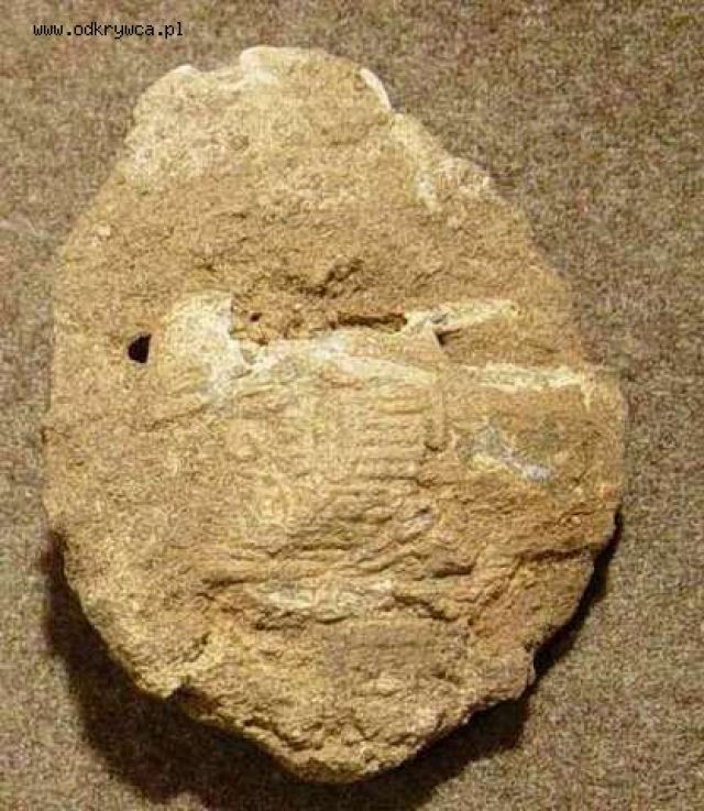

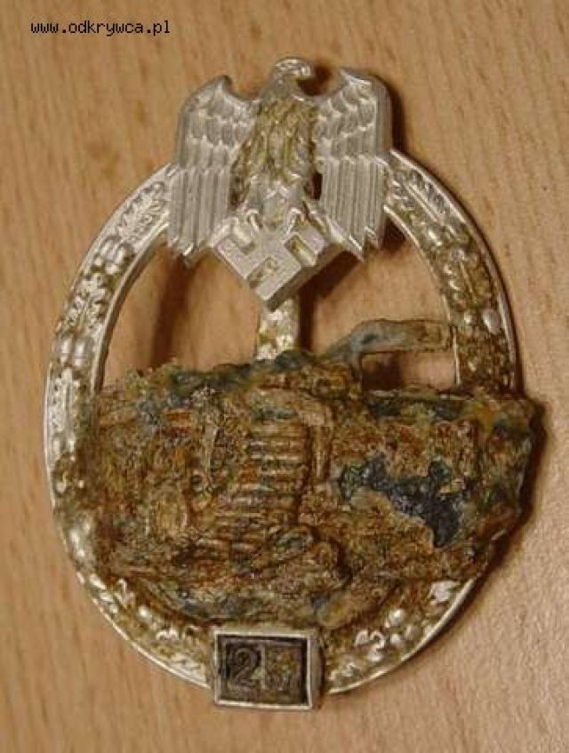

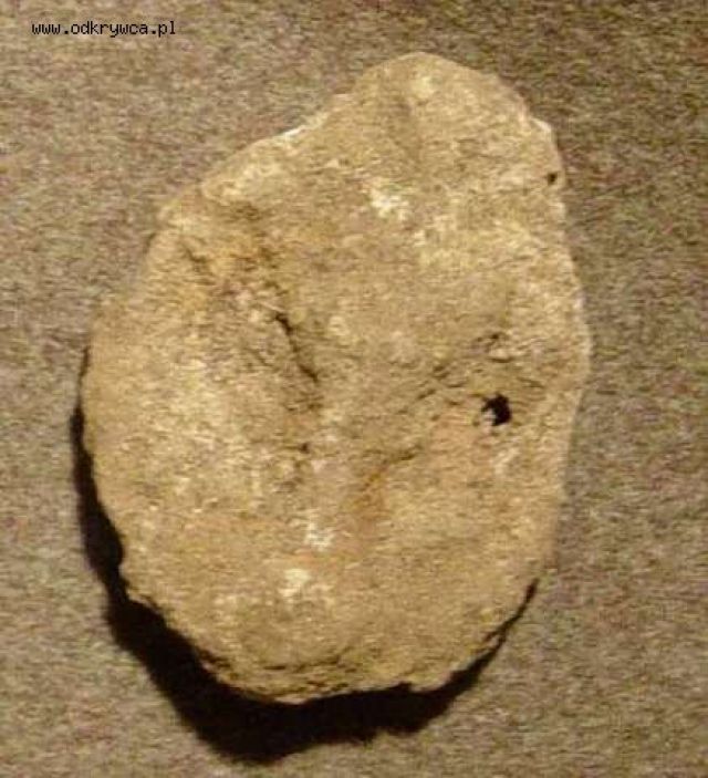

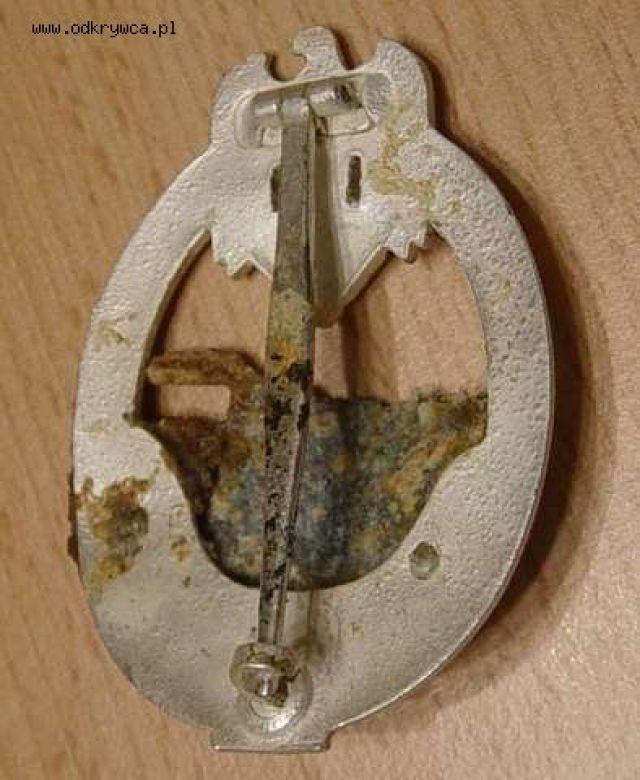

Heruss Napisano 22 Czerwiec 2007 Napisano 22 Czerwiec 2007 WitamCo do ultra dźwięków to super sprawa ale trzeba oczywiście wiedzieć jaką kompiel zrobić i podstawa woda musi być bardzo gorąca. Jako jubiler używam myjki na codzień i mam troche doświadczenia (zdrowo ponad 10 lat;)))Pożądna myjka musi mieć też grzałkę. I druga rzecz, ultradźwięki nie ueuną zabrudzeń chemicznych (tlenków itd) tylko zabrudzenia mechaniczne. Wrzucam przykład odzanki przyjaciela, która była makabrycznie zakamieniona. Żadne kompiele nic nie dawały ponieważ piasek zwiazał się z materiałem (utlenionym cynkiem z czołgu) i stworzyła się kamienna" skorupa jakby z piaskowca. Trochę się namęczyłem ale efekt może być ;)))Polecam ultradźwięki ale tylko do czyszczenia zabrudzeń mechaniczych.PozdroHeruss
Heruss Napisano 22 Czerwiec 2007 Napisano 22 Czerwiec 2007 niestety czoł nie do końca czołg" ale odznaczenie superaśne tu macie link do tego jak to było robionehttp://www.eksploracja.eu/forum/viewtopic.php?t=2784
