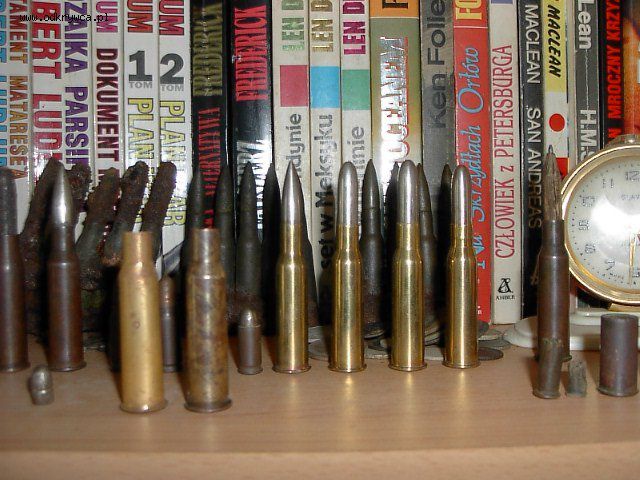

martian. Napisano 17 Czerwiec 2007 Napisano 17 Czerwiec 2007 Zgadzam się z przedmówcą.Patrz moje zdjęcie. dwie łuski z przodu jedna to wynik szlifowania druga moczenia w occie zbyt długo na obydwu widać strukturę blachy i wytrącenia które prawdopodobnie są na wylot. Wyglądają nieciekawie. Z kolei ta z ołówkiem (ołówek znaleziony w środku łuski mosin 1914 zachował sie ponieważ miedź ma właściwości aseptyczne)i po drugiej stronie z pociskiem to naturalna patyna.Pozdrowienia.
