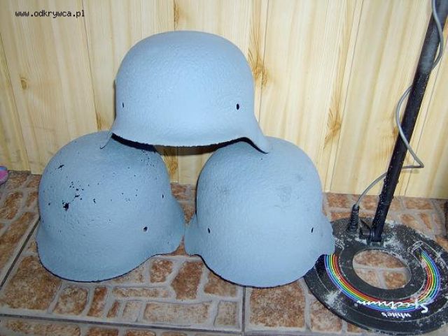

herrmateuss Napisano 21 Maj 2007 Napisano 21 Maj 2007 No i moja druzyna akrobatyczna w roznych stadiach konserwacji.

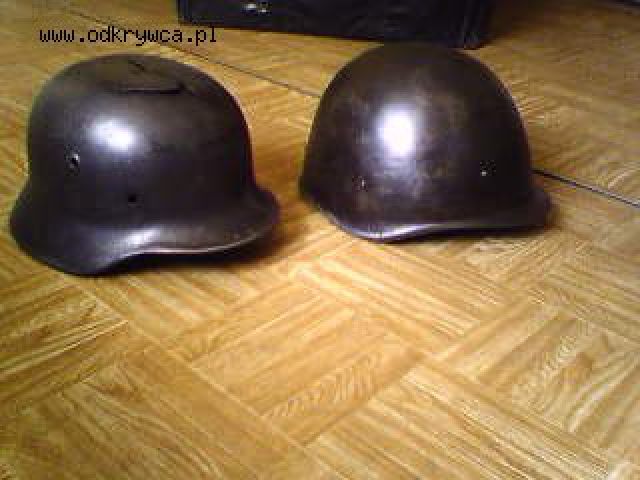

major_ Napisano 21 Maj 2007 Autor Napisano 21 Maj 2007 Te dwa chełmy na dole hermateuss sa orginalnie malowane czy sam malowałes?dzieki!pozd

herrmateuss Napisano 21 Maj 2007 Napisano 21 Maj 2007 Hełmy Malowałem sam ale jest pewno ALE... farbę dobierałem z oryginalnego helmu (w jednym jest nawet podpis właciciela).Do tego dochodzi faktura ktora sprawia ze helm ie polyskuje i nie odbija swiatła.
herrmateuss Napisano 21 Maj 2007 Napisano 21 Maj 2007 Acha majorze mam dla ciebie rade mam nadzieje ze dobra (a na pewno dobra bo darmowa:) Mianowicie zamiast szpachli na wzery ( najlepiej juz czyms zabezpieczone) uzywaj farby podkladowej (grubo)a szpachli tylko i wylacznie tam gdzie jest to niezbedne a i tam bez przesady.Szpachli nigdy nie szlifuj na wode bo zezre helm od srodka i po miesiacu szpachla odleci lub sie pojawia purchle na powierzchni.Ranty uzupejniaj czyms naprawde twardym bo tam helm czeso sie obija (dobre jest tzw. zelazo w plynie lub rodzina poxipolu). No i samozaparcia zycze bo doprowadzenie gelmu do ladnego stanu ani latwe ani tanie nie jest.

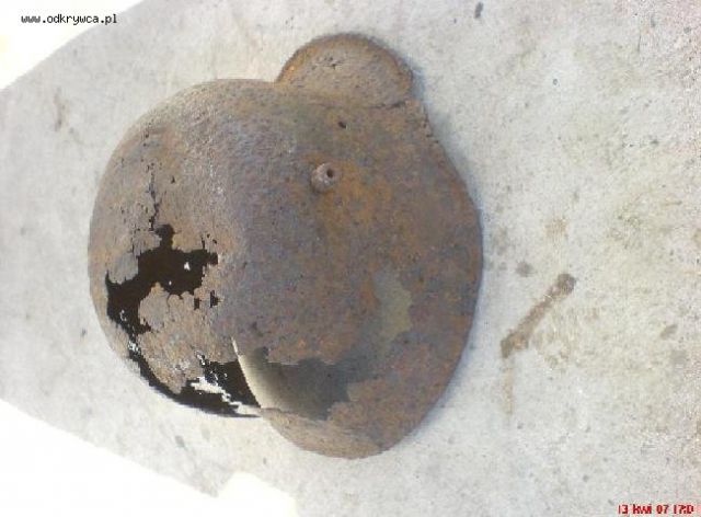

to17071990 Napisano 24 Czerwiec 2007 Napisano 24 Czerwiec 2007 Nie jestem mistrzem w renowacji hełmów (bo na razie odnowiłem tylko dwa) , ale z takiego czegoś .....
to17071990 Napisano 24 Czerwiec 2007 Napisano 24 Czerwiec 2007 ....zrobiem takie coś. W środku wyszedł trochę gorzej ale co tam. Szpachla , szpachla i jeszcze raz szpachla bo spawarki nie mam.

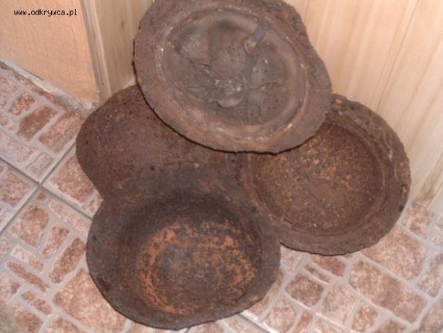

rudolf Napisano 15 Sierpień 2007 Napisano 15 Sierpień 2007 to1701990 Mowisz ze nie jestes mistrzem, mysle ze jestes, ja robie tylko takie garnki.Po wypiaskowaniu i zagruntowaniu.Nie mial bym cierpliwosci do twojego.pozdrawiam i zycze dalszej cierpliwosci.rudolf
