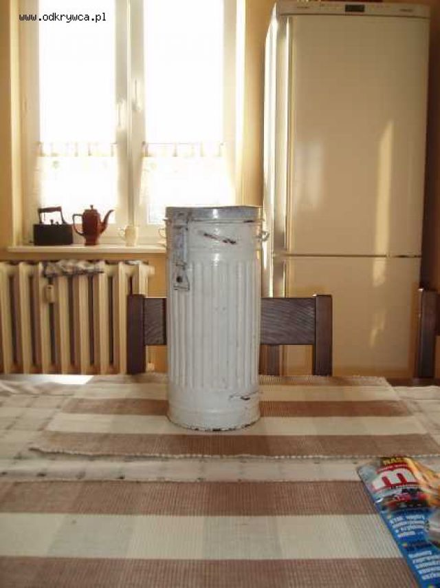

dziedzio Napisano 1 Kwiecień 2007 Autor Napisano 1 Kwiecień 2007 WitamWszedłem w posiadanie takiej oto puszeczki. Teraz moje pytanie, jak usunąć tą białą farbę z tej puszki. Od razu zaznaczam, że próbowałem wszelkich rozpuszczalników i rozcieńczalników. Tarłem w jednym miejscu chyba z 15 minut i farba biała ani drgnęła. Mechanicznie najłatwiej, ale myśle, ze pod spodem może być ładna warstwa oryginalnej farby. W środku jest ładnie zachowana puszeczka.PS. Puszka na pewno nie jest w zimowym kamo :)Pozdrawiam
Horst Napisano 2 Kwiecień 2007 Napisano 2 Kwiecień 2007 Możesz użyc zmywacza do farb, ale może on uszkodzić org farbę jeśli takowa jest pod spodem.
herrmateuss Napisano 2 Kwiecień 2007 Napisano 2 Kwiecień 2007 preparat nazywa sie remlak do nakladania pedzlem. Jak nalozysz cienka warstwe powinna zejsc nie uszkadzajac tego pod spodem
Cyrograf15 Napisano 2 Kwiecień 2007 Napisano 2 Kwiecień 2007 Wygotować w wodzie z proszkiem do prania.Wojtek
dziedzio Napisano 3 Kwiecień 2007 Autor Napisano 3 Kwiecień 2007 Niestety nie pomogły zmywacze, warstwa farby jest dość gruba (nie wiem co za pacjent tak zamalował puszkę). Ale nie gotowałem samej puszki, a zrobiłem coś podobnego. Zagotowałem gar wody, wsypałem proszek do prania (było dużo piany) i wsadziłem fanta do moczenia. Potem potraktowałem lekko druciakiem i o dziwo farba zaczęła schodzić. Fakt schodzi powoli, ale ja jestem cierpliwy. A pod spodem ładna warstwa oryginalnej farbki :)Dziękuje za rady i pozdrawiam
Cyrograf15 Napisano 3 Kwiecień 2007 Napisano 3 Kwiecień 2007 Pogotuj kilka minut. Orginalnej farby to nieruszy. Ta biała powinna odpadać płatami. Oczywiście kontroluj cosię dzieje i nie szczotką a patyczkiem odłupuj.Wojtek

pis001 Napisano 16 Czerwiec 2007 Napisano 16 Czerwiec 2007 Spróbuj środkiem REMOSOL .Nakłada się warstwę pędzlem i czeka aż farba zacznie się łuszczyć trzeba natychmiast zacząć ściągać ją czymś stosunkowo twardym, ale na tyle by nie uszkodzić właściwej powłoki najlepiej jakimś kawałkiem drewna, później umyć ciepłą wodą z płynem do mycia naczyń.
