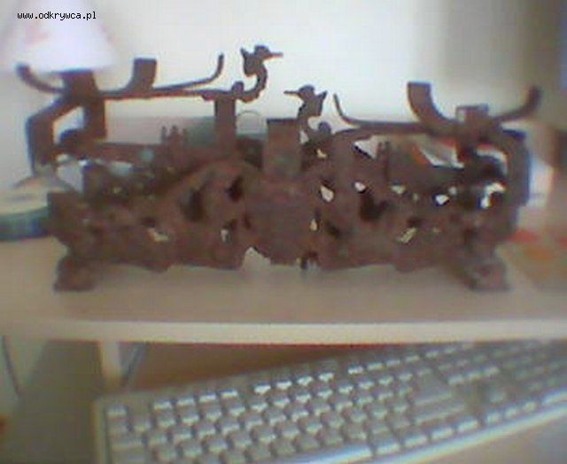

draven85 Napisano 23 Marzec 2007 Autor Napisano 23 Marzec 2007 witamproszę o pomoc w jaki sposób najlepiej wyczyścić taką o to wagę i potem ja zakonserwować pozdrawiam:)
draven85 Napisano 23 Marzec 2007 Autor Napisano 23 Marzec 2007 Cyrograf15 a jak wykonać piaskowanie? czy elektroliza odpada w tym wypadku?
Cyrograf15 Napisano 23 Marzec 2007 Napisano 23 Marzec 2007 Troszke słaba fotka. Elektroliza będzie dobra o ile nie jest nitowana i da się rozebrać. Inaczej niedoczyścisz ręcznie po elektrolizie (brak dojścia).Wojtek
draven85 Napisano 23 Marzec 2007 Autor Napisano 23 Marzec 2007 ok dzięki część elementów da się rozebrać a część zależy czy puszczą śruby zobaczymy pozdrawiam:)
Cyrograf15 Napisano 23 Marzec 2007 Napisano 23 Marzec 2007 Gdyby się udało rozebrać to elektroliza i szczotka na wirtarce. Na koniec malowanie. Pasowało by jeszcze szalki gdzieś zdobyć. Miłej zabawy.Wojtek
draven85 Napisano 26 Marzec 2007 Autor Napisano 26 Marzec 2007 jeszcze takie pytanie waga jest żeliwna więc czy można robić elektrolizę?
