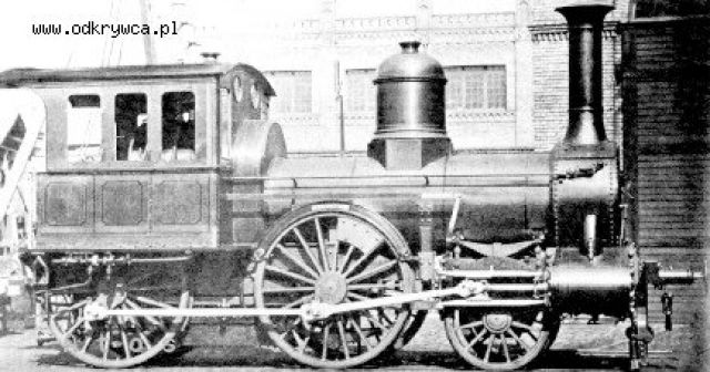

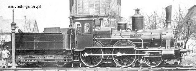

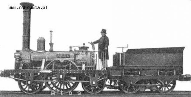

Atos Napisano 17 Marzec 2007 Autor Napisano 17 Marzec 2007 Ups!! w poscie powyzej mialo byc: ...zdj. angielskiej lok. z 1835 roku Adler" dla ...- tu zdjecie pierwszej lok w Elsass z 1839 roku, niestety jej wysokosc jest mi nie znana.pierwsze linie kol. wybudowano tam pomiedzy dwoma miastami przemyslowymi i linia ta oddana zostala w 1841 roku do ruchu. Pozytywny efekt zachecil budowniczego N.Koechlin'a do zaplanowania juz powazniejszego polaczenia jakim bylo trasa Paris-Strassburg ukonczona w 1852 roku ....
Atos Napisano 17 Marzec 2007 Autor Napisano 17 Marzec 2007 tu zdjecie lokomotywy z 1859 r. uzytej na tej nowej lini... do wybuchu tej wojny niemiecko-francuskiej bylo juz razem 768 km lini kolejowych o roznym znaczeniu, tak wiec podane przypadki mogly miec miejsce na tych liniach przemyslowych lub podrzednych gdzie nie byly jeszcze przyjete normy ktore sie dopiero tworzyly na kontynencie europejskim, ale wazniejsze linie kolejowe czyli tzw. szlaki glowne opieraly sie na przejetych normach angielskich. Znane mi (nam) roznice wystepowaly na kolejach rosyjskich tor 1524mm, portugalskich chyba 1624mm (nie jestem pewien)i w latach 1838-1854/55 koleje ksiestwa badenii...

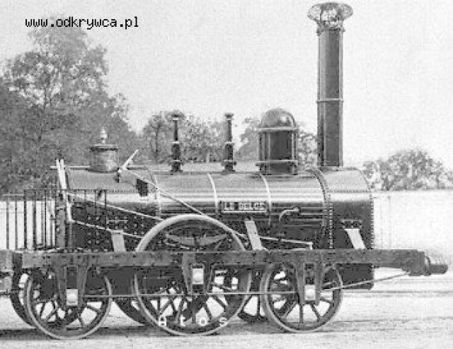

Atos Napisano 17 Marzec 2007 Autor Napisano 17 Marzec 2007 - tu dla porownania przedstawiam belgijska lok. z okresu powstawania kolejnictwa w Europie. Jako ciekawostke podam, ze lok. ta jest 'starsza siostra' jednnego z parowozow budowanych dla Koleji Warszawsko Wiedenskiej, ktora otrzymala nazwe RAWKA". W wielu polskich zrodlach podawana jest blednie nazwa Warszawa", moze dlatego, ze byl to parowoz wiekszy, szybszy i mocniejszy od parowozu noszacego ta dumna nazwe stolicy. Wlasciwy parowoz o nazwie Warszawa" byl typu okreslanego jako 'Planet' czyli o ukladzie osi 1-1-0, no ale spowrotem do tematu.... Elsass nalezala do Prus, a wlasciwie teraz mozna juz powiedziec do Niemiec az do roku 1918 kiedy to po zakonczeniu I woj. swiatowej zostala przywrucona do francji...

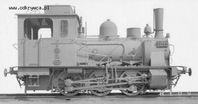

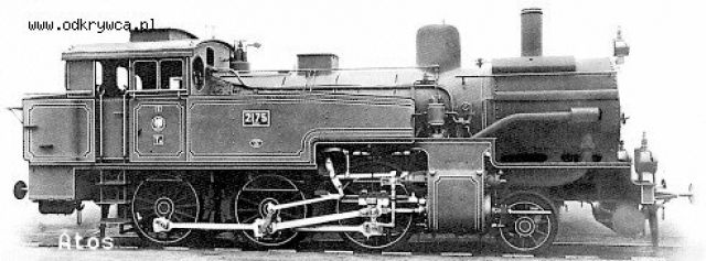

Atos Napisano 17 Marzec 2007 Autor Napisano 17 Marzec 2007 - tu przedstawiam stosunkowo mala lok. przeznaczona dla przemyslu, lekkich poc. tow. lub osob. czy tez do przetoku na malych stacyjkach koleji podrzednych. Zbudowana w 1891 roku, w firmie Grafenstaden.... parowozik ten jest odpowiednikiem pruskiej serii T3 na PKP znanej jako TKh1, austr. odpowiedniki jako TKh11 i 12, po 1945 roku przejete z przemyslu weszly do serii TKh100. Konstrukcje roznily sie wygladem w zaleznosci od producenta, a z racji zblizonych danych tech. ujeto je pozniej wspolnie w jedna norme jako typ T3. Zdj. to zalaczylem gdyz lok. ta byla przeznaczona dla kol. na terenach Elsass. Jak widac jej komin rozni sie od poprzednich, wysoko podciagnieta dolna czesc uchwycenia komina wlasciwego i rozszerzajaca sie ku gorze czesc gorna stwarza wrazenie jakby komina dwuczesciowego, jak slusznie napisal 'artur' w jednym ze swoich postow, podyktowane bylo forma calosci czyli tej utworzonej waskiej 'tali' co jako calosc mogla byc wykonany tylko z odlewu, to jednak podnosilo koszt tak malej lok., a co gorsza zwiekszalo ciezar przodu wzgledem tylu i przy predkosciach 40/45 km, a krotkim roztawem kol zewnetrznym zakonczylo by sie podskakiwaniem i wyskokiem z toru. Co do podzialu na ewentualne zdejmowania tej gornej czesi to bylo tylko praktykowane do wymiany kiedy blaszana czesc z czasem przerosciala, efekt ten byl przyspieszony goraca para i stounkowo goracym dymem.Odnosnie tej nowej formy komina, jak i dalszych przykladowych konstrukcji napisze przy nastepnej okazji, bo pomalu jestem juz zmeczony, a jak zauwazylem dostalem dosc sporo poczty na priwa i te musze tez obrobic, a wiec do nastepnego.pzdr.Atos

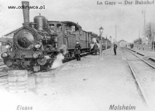

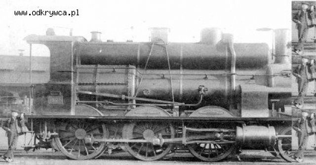

Atos Napisano 20 Marzec 2007 Autor Napisano 20 Marzec 2007 Witam!'Artur' zalaczam tu zdj. pruskiej lok. (siostrzana lok. do zdj. w poscie z 2007-03-14 18:24:00), ktora posiada komin jedno czesciowy i jak widac byla przed I w.s. uzywana w Elsass. Wiec dlaczego (jezeli lok. tego okresu mialy by byc budowane z mysla o nowej wojnie (jak pisalem tranzyt nie wchodzi w rachube ten odnosil sie do skladu wagonow nigdy nie do lok.)) to jedna ma taki komin druga nie? To samo (wspomne jeszcze raz) kominy tych G5 (serie PKP Ti), ktorych zdj. wkazalem w postach z 14 marca to wlasnie lok. tego samego okresu czasu wszystkie wysokosc 4200mm, a jednak jedne dzielon drugie nie i przedstawiciele tych serii byly uzywane na szlakach Elsass i innych kolejach Francji (budowane na przelomie 1900r)...

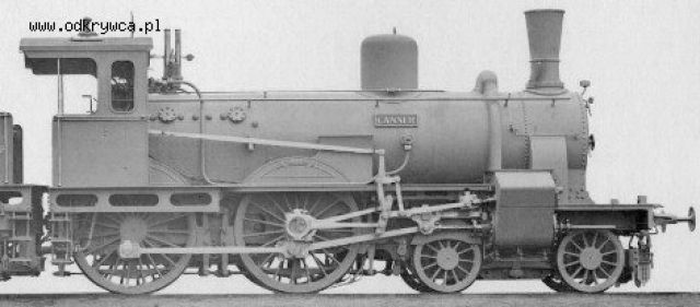

Atos Napisano 20 Marzec 2007 Autor Napisano 20 Marzec 2007 - tu nastepny przyklad lok. serii P4 ale prod. Grafenstaden, jak widac komin podzielony - z racji formy, tak jak w tej malej lokom. na trzecim poscie powyzej.... wiem 'artur', ze odrzuciles te kominy (jako przyklad, chcac pozostac tylko przy tych 'prostych', ale ja jednak wlacze je gdyz one wlasnie byly duzym zainteresowaniem konstruktorow praktycznie wszyskich producentow nie tylko niemiec. Pierwotnie jeszcze jako obrucony i sciety stozek (co zapewne mozna bylo wykonac z blachy i odlewu) zostalo czesciej uksztaltowane jak powyzej. Taki typ z ta waska 'talia' okreslany byl jako Szlot". Dla inf.: nazwa 'szlot' pochodzi z pojecia geologicznego dla otworow wulkanicznych (wulkan w przekroju)...

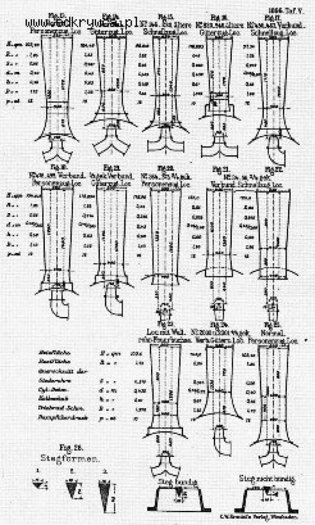

Atos Napisano 20 Marzec 2007 Autor Napisano 20 Marzec 2007 - tu zalaczam rys. i obliczenia jednego z wybitniejszych konstr. eruopy tamtych lat jakim byl von Bories... prace nad wytworzeniem najwiekszego ciagu potrzebnego dla roznego rodzaju paliwa tzn. wegla brunatnego, kamiennego (rozne gatunki jakosci wegla) czy drzewa, bylo zainteresowaniem konstruktorow, a nie czy komin ma byc z jednej czy dwuch czesci bo sasieni kraj ma 'inne normy skrajni' i kto wie moze za pare lat napadniemy go! wiec trzeba komin juz do tego przygotowac, takie rozumowanie jest moim zdaniem raczej prymitywne i nie przemyslane do konca...

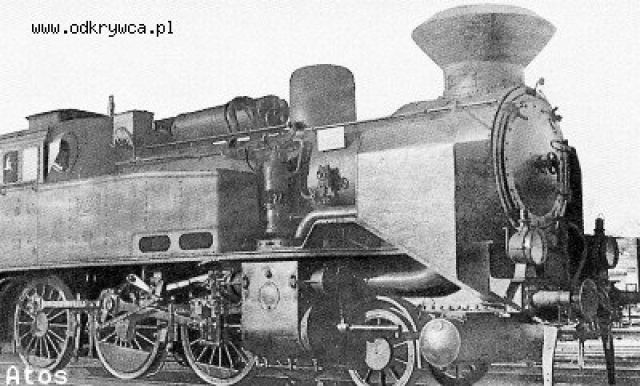

Atos Napisano 20 Marzec 2007 Autor Napisano 20 Marzec 2007 - tu pruska T12, parowozy tej serii byly prod. rownierz dla Elsass (wys.4260mm), to standartowe wykonanie (drugi garnek zostal dob. pozniej, wybralem to zdj. gdyz dobrze widac polozenie komina ...(dalej w nastepnym poscie)... komin dzielony to inny ciezar i nacisk na os oraz koszt (naturalnie w calosci ginie ta 'drobnostka', ale byla to tylko jedna z wielu zeczy jakie roznily poszczegolne warianty w danym typie, z tad tez i te roznice w/g producenta bo poszczegolne zarzady zamawialy u danego producenta i tam dostosowywano w/g potzreb danego zarzadu. Roznice takie wystepowaly rownierz na terenach samych niemiec, ponadto do tego dochodzilo np. palenisko z miedzi lub zelaza itd. itd...
Atos Napisano 20 Marzec 2007 Autor Napisano 20 Marzec 2007 - tu rownierz pruska T12. rozniaca sie polozeniem podgrzewacza: tu w dymnicy, a na zdj. poprzedniego postu w tylnej czesci kotla (ten podluzny zbiornik nad kotlem), tu widac dokladnie przesuniecie komina do tylu aby zmniejszyc ciezar przodu wzgledem tylu lok.... i wydawalo by sie ze to mala, nieznaczaca sie roznica, a jednak nie mozna sobie tego lekcewazyc, niezapomnijmy ze komin wchodzil glebiej jeszcze do dymnicy, pomimo tego ze przedstawiona lok. byla zbudowana dla kol. miejskiej Berlina czyli uzyta byla na mocnym podlozu to jednak ten fakt mial jak widac znaczenie, a co tu mowic jak inne trafialy na podloze slabe (tereny o gruntach piaskowach)...

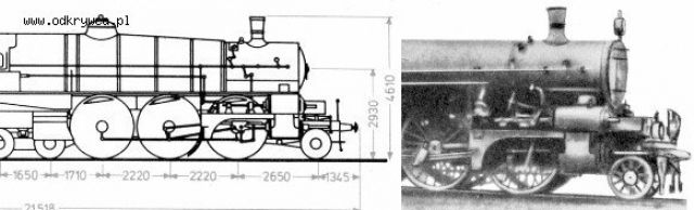

Atos Napisano 20 Marzec 2007 Autor Napisano 20 Marzec 2007 - tu rys. i zdj. austryjackiej lok. serii 210 i 310 (PKP Pn11 i Pn12), max. wys. (komin) wynosil 4610mm, jak widac komin dwuczesciowy pomimo tak wysokiego polozenia, jego podzial nie ma nic wspolnego, ze skrajnia bo garnek jest wyzszy jak dolna czesc komina.... byly rozne szkoly budowy parowozow, pierwotnie zalozenia byly ze parowozy musza miec (ze wzgledu na ciezar) nisko polozony kociol co sprzyjalo zastosowaniu wysokich kominow, ktore z kolei dawaly dobry ciag. Pozniej z racji wzrastajacego ciezaru skladu wagonow parowozy te nie wystarczaly zaczeto stosowac podwujna trakcje i to bylo za malo, ciagle szukano rozwiazan, tylko jedno rozwiazanie wchodzilo w rachube: wielkosc kotla dla zwiekszenia jego wydajnosc pary, ale zwiekszone kotly wymagaly zwiekszonego paleniska, te byly ograniczone roztawem kol wiec poszly one w gore podnoszac kociol i w rezultacie komin, ktory ograniczony gorna skrajnia musial byc coraz krotszy. Ciag uzyskano przez zastosowanie dmuchawki, najciezej bylo przy rozpalaniu zimnej maszyny, ale tu otwierano dzwiczki paleniska stwarzajac wiekszy przeplyw powietrza, lub pare do dmuchawki podlaczano z sasiedniego parowozu...

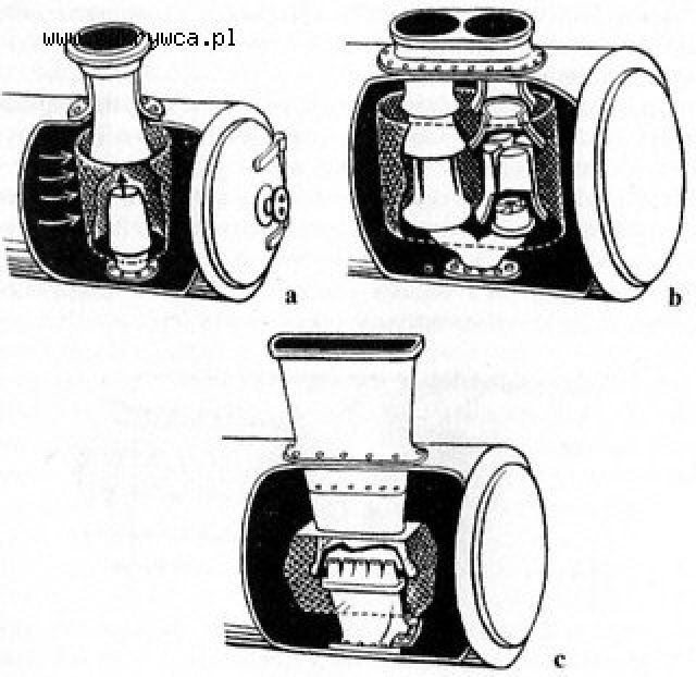

Atos Napisano 25 Marzec 2007 Autor Napisano 25 Marzec 2007 Witam !Zalaczam rys. rozne wersje kominow lokomotyw z ostatniego okresu produkcji/przebudow.... z racji podniesienia kotlow, kominy otrzymaly siatki wylapujace iskry w dolnej czesci znajdujacej sie w dymnicy, zaczeto robic proby ze zwiekszeniem otworow kominowych dla uzyskania lebszego ciago zwlaszcza na postoju ...

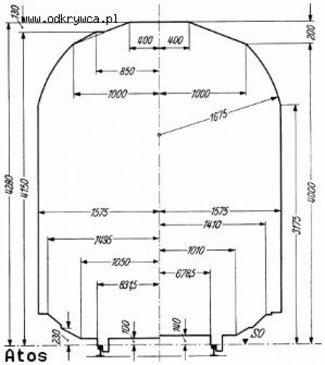

Atos Napisano 25 Marzec 2007 Autor Napisano 25 Marzec 2007 'Artur' zalaczam wymiary skrajni jakie udalo mi sie znalezc, a o ktorych wspominasz w swoim poscie (moze tez sie tu wypowiesz)... mamy dwie skrajnie jedna to skrajnia pojazdow, druga to skrajnia objektow. Na rys. obok skrajnia niemiecka z okresu 1900 roku...
