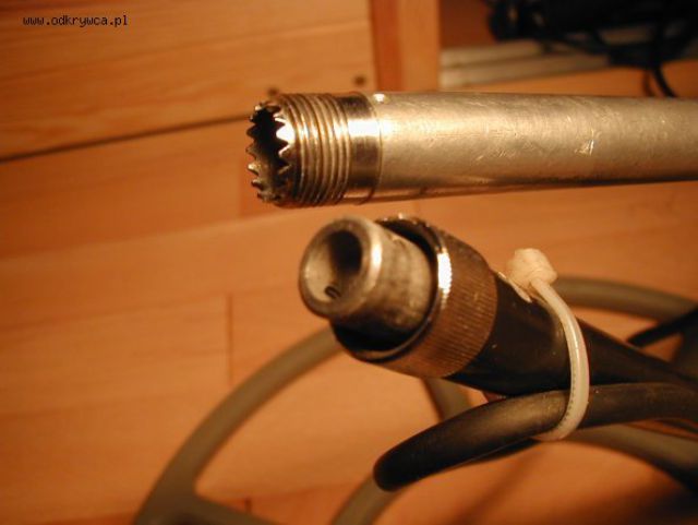

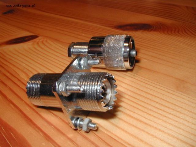

zaraz Napisano 10 Marzec 2007 Napisano 10 Marzec 2007 Witam.Po nabyciu wykrywacza od razu pozbyłem się tego smętnego problemu. Wykorzystałem do tego elementy złącz UC-1.

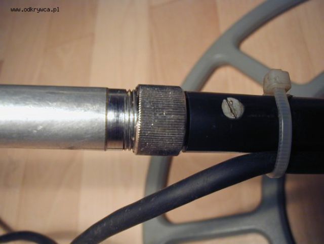

zaraz Napisano 10 Marzec 2007 Napisano 10 Marzec 2007 Należy kupić na wiodącym portalu aukcyjnym,wtyk UC-1,oraz tzw. beczkę UC-1.Polecałym elementy starszego typu; są nieco solidniejsze. Z beczki usunąć wnętrze, i zlecić tokarzowi obtoczenie z jednej strony na wymiar wewnętrzny rurki aluminiowej.Najlepiej żeby zrobił pasowanie a wcisk",i wcisnął do rurki.
zaraz Napisano 11 Marzec 2007 Napisano 11 Marzec 2007 Z wtyczki wykorzystałem nakrętkę. Należy zaprojektować i zlecić tokarzowi wykonanie z duraluminium tulejki z kołnierzem, która jednym końcem pasuje do rurki plastykowej, ( powinna wejść (ciasno) w tą rurkę ok. 25-30mm)a drugim końcem z lekkim luzem do beczki ok.10mm. Kołnierz na tuleji ma mieć średnicę wewnętrzną gwintu( 14,5 mm).I jeszcze jedna rzecz.W pobliżu kołnierza (od strony gniazda) należy tuleję przewiercić pośrodku,(otwór 1,5 mm) i wcisnąć w ten otwór pręcik dł.14,5 mm(ze szprychy rowerowej).zapobiegnie on obracaniu (zablokuje się przy skręcaniu w ząbkach gniazda). Po zmontowaniu należy ustawić równo (prostopadle) sondę, przewiercić ,nagwintować(M3) i zablokować śrubką w rurce plastykowej. Jak jesteś jest zainteresowany ,mogę zrobić rysunek.Pzdr.
