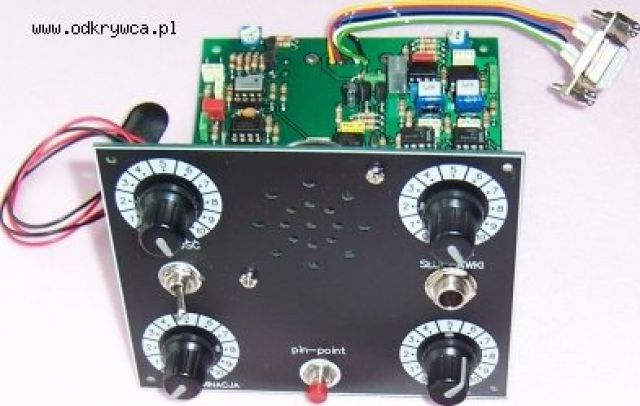

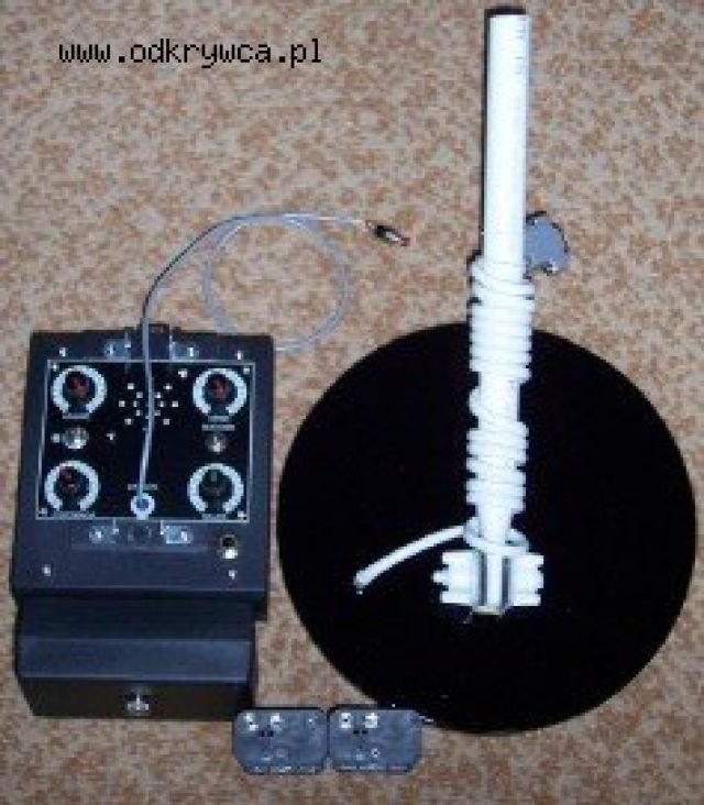

Sinbad_ Napisano 12 Luty 2007 Napisano 12 Luty 2007 Zapodam jeszcze zdjęcie [zdj.dostalem od konstruktora i w pełni pokrywa się z rzeczywistością] elektroniki,wykonanie super solidne,sonda też bardzo solidnie zrobiona i nie reaguje na słońce ;).Sinbad
