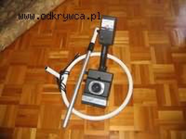

major_ Napisano 20 Styczeń 2007 Autor Napisano 20 Styczeń 2007 Mam wykrywacz typu pi i przez przypadek podłonczyłem złom ładowarke i od tej pory nie chdzi. Czy ktos z waz zna sie na tym lub zna jakiegos dobrego fachowca. pozdro:)
SWaldek Napisano 21 Styczeń 2007 Napisano 21 Styczeń 2007 To PI Saper Color??? jezeli tak to w srodku jest modyfikacja na bazie SANDBANKSA z kilkoma dodatkowymi generatorami o różnych opóźnieniach. Naprawiałem już takie cuda kolegom po odwrotnym podłączeniu akunulatora i to dużego. Porozrywało uklady, powypalały się sciezki, ale wystarczyło trochę połatać powymieniać układy i chodzi.Najpewniej bedzie jak skontaktujesz się z producentem ma chyba nawet swoją stronkę.Pozdrawiam
major_ Napisano 21 Styczeń 2007 Autor Napisano 21 Styczeń 2007 Czy mogł bys dac i linka do tej sronki bo nie moge znajc . Dzieki i pozdrawiam.
w@riat Napisano 21 Styczeń 2007 Napisano 21 Styczeń 2007 Sprawdź czy przypadkiem układ nie jest zabezpieczony diodą zenera. Sprawdź ją. Jeżeli odwrotnie podłączyłeś może być spalona.
