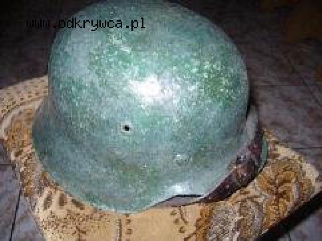

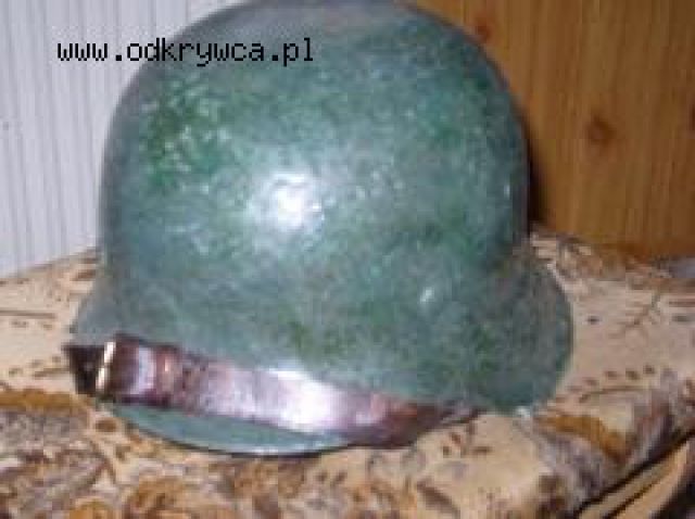

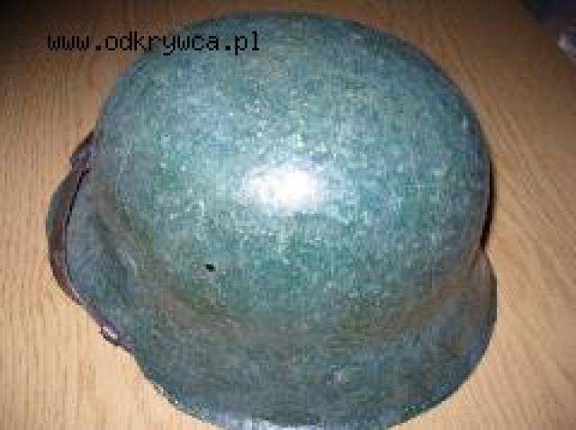

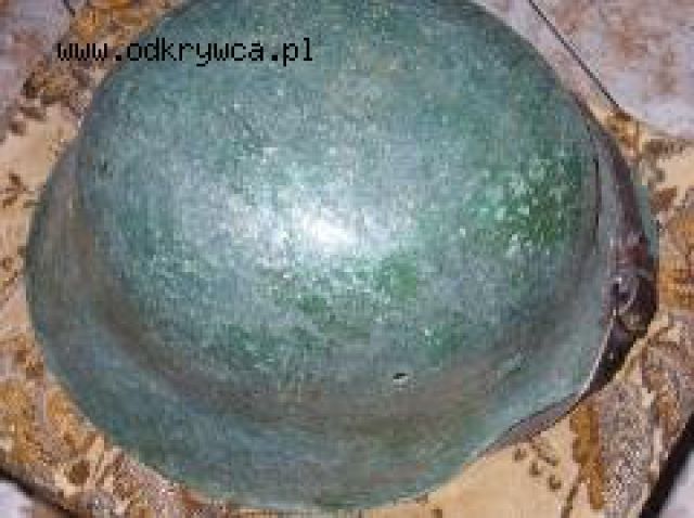

roman1968 Napisano 20 Styczeń 2007 Autor Napisano 20 Styczeń 2007 Prosze o rade jak pozbyc sie szpachli z hełmu
Gaer Napisano 20 Styczeń 2007 Napisano 20 Styczeń 2007 do piekarnika? ;O moze jakies nieco dokladniejsze instrukcje? ile piec i w jakiej temperaturze? :)a czy jak helmik jest troszke podrdzewialy to tez mozna?
Horst Napisano 20 Styczeń 2007 Napisano 20 Styczeń 2007 Temperatura przy okazji odpali rdzę, więc śmiało pakuj gar do pieca :D obawiam się tylko że piekarnik może zaśmierdnąć smrodem palonej farby...
Klaus BOLS Napisano 20 Styczeń 2007 Napisano 20 Styczeń 2007 może to mozolny sposób i niedoskonały ale może udałoby się sztczotką drucianą na wiertarce.pozdro
Horst Napisano 20 Styczeń 2007 Napisano 20 Styczeń 2007 Najlepsza metoda którą sam stosuję... Opal hełm w ognisku, nie dopuszczając żeby się rozgrzał do czerwoności. Potem niech sam ostygnie (żadnego polewania wodą etc).Pozdrawiam
Cyrograf15 Napisano 20 Styczeń 2007 Napisano 20 Styczeń 2007 Ognisko to dość ekstremalna metoda. Piekarnik faktycznie śmierdząca, 100-150 stopni i jak zaczyna bardzo śmierdzieć to wyciągasz i szczotką ducianą. Pośrednia opcja pomiędzy powyższymi metodami to opalarka elektryczna lub palnik na propan-butan.Wojtek
roman1968 Napisano 21 Styczeń 2007 Autor Napisano 21 Styczeń 2007 Dziekuje za rady opalarka elektryczna pomaga.
okaul Napisano 21 Styczeń 2007 Napisano 21 Styczeń 2007 A co to za szpachla? Poliestrowa ? Ogień to zawsze trochę eksteremalna metoda. Z elementów drewnianych to ja usuwałem starą szpachlę acetonem. Kup czysty aceton, owiń hełm papierem toaletowym, namocz paier acetonem i owiń zwykłą folią (cienka płachta malarska)Papier ma się przykleić do hełmu, folia mi sciśle przylegać. I poczekaj... 5-25 minut w zależności od grubości. powinno samo zejść, zazem z papierem. jak aceton zacznie podsychac - znaczy że folia nieszczelnie leży. Popraw i daj wiecej acetonu. I tak powtarzaj po kawałku, bo całego hełmu na raz raczej nie zdążysz... aceton szybko schnie...pzdrwKuba
