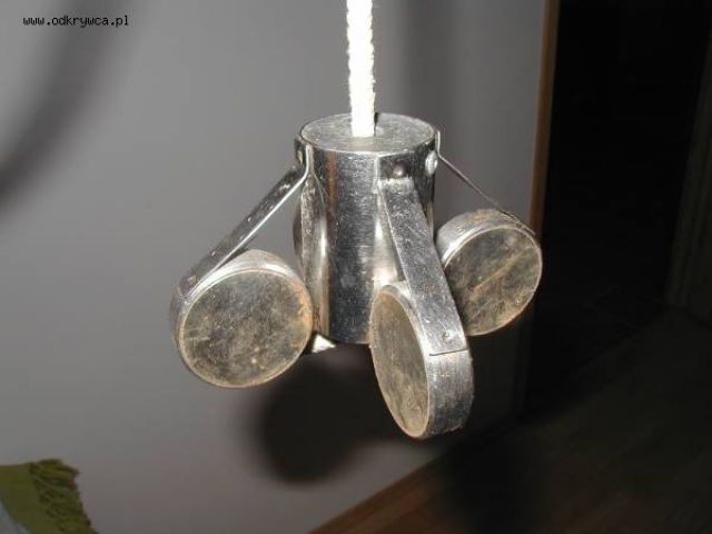

zaraz Napisano 28 Styczeń 2007 Napisano 28 Styczeń 2007 Rzucam magnesem od lat, i wydaje mi się że grubość linki ok. 8 mm jest wystarczająca.Lina nie może być za gruba i sztywna, bo trzeba czuć każde ranie". Nieraz musiałem wielokrotnie rzucać w miejsce gdzie magnes się od czegoś oderwał. Gdy złapiesz płytę pancerną, a jest ona w mule, to magnes się od niej odklei".Nie ma szans na wyciągnięcie jej magnesem. Gorsze są zaczepy o leżące pod wodą konary,konstrukcje,itp. Najlepszym sposobem wtedy jest wypłynąć jakimś sprzętem pływającym, i uwolnić magnes od strony wody.Ja swój magnes obciążam ciężarkiem ołowianym, żeby się zagłębiał w mule,bo stwierdziłem że sam,ślizga się po powierzchni mułu, omijając wiele fantów zalegających nieco głębiej .Pzdr.
Maniek7_2006 Napisano 28 Styczeń 2007 Autor Napisano 28 Styczeń 2007 Zaraz, mozesz powiedziec ile waży ten Twój cięzarek???Pozdrawiam
zaraz Napisano 28 Styczeń 2007 Napisano 28 Styczeń 2007 Cały uchwyt wraz z czterema magnesami i ołowiem waży 1,2 kg.

zaraz Napisano 29 Styczeń 2007 Napisano 29 Styczeń 2007 Witam. To jest moja ostatnia konstrukcja.Magnesy mają wymiary 38x12mm. Obudowa zgrzewana ze stali nierdzewnej.W rurkę nalałem stopionego ołowiu. Niestety w wielu zbiornikach mułu jest znacznie głębiej(podobno przybywa ok.1mm rocznie)a w nim leżą fanty.Pzdr.
