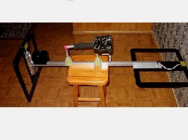

ALL Napisano 18 Październik 2003 Autor Napisano 18 Październik 2003 WITAM WSZYSTKICH, KTÓRYCH INTERESUJE TEN TYP WYKRYWACZA NIE NAJLEPSZE ZDJĘCIE, ALE JAKI PAN TAKI KRAM.ALE DO RZECZY.WYKRYWACZ TEN WYKONAŁEM TYLKO DLATEGO ŻE BYLI SPONSORZY, NIE JEST TO FABRYKA ALE ZROBIŁEM GO NAJLEPIEJ JAK UMIAŁEM.W CZWARTEK 16 PAZDZERNIKA BR.PRZEPROWADZLIŚMY TESTY W/W WYKRYWACZA.DO TEGO CELU WYKORZYSTALIŚMY SKARPĘ O WYSOKOŚCI 2,5METRA NA TERENIE KOPALNI ŻWIRU. NAJPIERW ROZSYPALIŚMY GWOŻDZIE,KAPSLE FOLIE ALU.[ SONDY UNIESIONE NA WYSOKOŚCI 40CM]WYKRYWACZ NIE REAGUJE.PODAM ZASIĘGI MIERZONE OD POWIERZCHNI ZIEMI WGŁĄB, SONDY ODALONE OD POWIERZCHNI ZIEMI 40 CM.PUSZKA 1LITR 70CM. HEŁM RUSKI 110CM. KONWIA NA MLEKO [30X70CM]150CM. FURTKA 80X110CM W 1/3 WYPEŁNIONA BLACHĄ 190CM. TYLKO TO MIELIŚMY DO TESTÓW INA TYM JE ZAKOŃCZYLIŚMY. WADY WYKRYWACZA- ZBYT CIĘŻKI 2,2KG. NIE ISNIEJE MOŻLIWOŚĆ ODPIĘCIA SONDY PROSTOPADŁEJ, ZA MAŁE ZASIĘGI.WYKRYWACZ REAGUJE NA WIĘKSZE PRZEDMIOTY ZNAJDUJĄCE SIĘ PO KIESZENIACH UBRANIA. ZALETY-NIE REAGUJE NA WYSOKĄ MOKRĄ TRAWE,NIE REAGUJE NA GAŁĘZIE, JEST STABILNY NAWET PRZY CZUŁOŚCI MAX.NIE MA PROBLEMÓW Z DOPASOWANIEM GRUNTU.NIE UKRYWAM ŻE ZDOPINGOWAŁ MNIE DO WYKONANIA W/W WYKRYWACZA MIĘDZY INNYMI PAN PIOTR Z FIRMY PROSCAN. WSZYSTKIM KTÓRZY ZDECYDOWALI BY SIĘ NA SAMODZIELNE WYKONANIE TEGO TYPU WYKRYWACZA OBIECUJĘ POMOC W POSTACI WYCZERPUJĄCYCH INFORMACJI TECHNICZNYCH POZDRAWIAM ALL
Andreos Napisano 19 Październik 2003 Napisano 19 Październik 2003 Wizualnie jest super. Wygląda jak ze sklepu.Czy istnieje możliwośc podciągnięcia osiągów w takim sprzęcie. Na koniec zapytam o rzecz ważną. W jakiej kwocie zamknęły się koszty produkcji"?Pozdrawiam i życzę kolejnych wersji
ALL Napisano 20 Październik 2003 Autor Napisano 20 Październik 2003 Witam,odpowiwdz dla Andreos.można podciągnąć zasięgi,i dobudować dopalacz,naciskany przez sponsorów z terminem wykonania,zrobiłem to w wersji standart.jeśli chodzi o koszty wkonania.wszstko zależy jakich użyje Pan materiałów.ja sondy wykonałem ze szkła epoksydowego 0,75 mm wycinając niepotrzebne części,ale na upartego można to zrobić ze sklejki i dobrze zainpregnować.stelaż wykonałwm z profila duraluminiowego 2x4 długość 900mm oraz kontownika alum.2x2.obudowę elektroniki,obud. baterii z laminatu miedziowego,taki jak do płytek drukowanych. dużo poszło kleju Distal-10szt.Pokxipol 4-szt. Cyjanopan 12 szt.uzwojenia cewek są symetryczne[nawinięte bifilarnie],elektroniki nie podaję bo była by to reklama.wykrywacz bardzo ładnie daje się zrównoważyć,tak łatwo że trudno uwieżyć.jest trochę dłubaniny, ale przez zimę można to zrobić.powoli zbieram materiały, sam na spokojnie, zrobię to jeszcze raz w wersji z dopalaczem.podam dane cewek NADAWCZA 2x36zw DNE 0,45 wym.380mmx350mm z pojmnością 150nF Odbiorcza[równoległa do płaszczyzny ziemi]2x36zw DNE 0,30 również 380mmx350mm z pojemnością 150nF, cewki są prostokątne. częstotliwość 5khz.dobrze jest jeśli obie cewki zestrojone są na tę samą częstotliwość+-100hz.W tej wersji wykrywacz naprawdę nie reaguje ani na śmiecie, ani na grunt zagliniony. niewiem natomiast jak będzie z dopałką.więcej informacji postaram się udzielić, jeśli ktoś zdecyduje się zacząć budowę tego wykrywacza.prosze pisać na mojego prywatnego E-m. gruszkaha@wp.pl

ALL Napisano 7 Grudzień 2003 Autor Napisano 7 Grudzień 2003 Ponieważ otrzymuję dużo pytań związanych z TWO BOXEM, odpowiem na forum będzie łatwiej i szybciej.Po złożeniu Two Boxa w wersji z dopalaczem,zasięg realnie zwiększył się o 25%,w gruncie.W Two Box możliwa jest praca na dyskryminacji,oczywiście na duże przedmioty.Czy możliwe jest skonstruowanie sondy 20 cm tak aby wykryła hełm z 1 metra w gruncie,nie wiem ale zobacze co się da zrobić,o efektach poinformuję w osobnym poście.i ostatnie pyt.Naj bardziej zawansowany w budowie Two Boxa to Pan Michał z okolic Kielc.POZDRAWIAM ALL.
ALL Napisano 7 Grudzień 2003 Autor Napisano 7 Grudzień 2003 Witam ponownie,amatorów konstruktorów.Przepraszam ale na taką dużą liczbę E-mail, nie jestem w stanie wszystkim odpowiedzieć idywidualnie.Nie wiem czy uda mi się uzyskać taki zasięg dla sondy 20cm,o jaki Panowie pytacie i chociaż hełm to nie jest mały przedmiot,a wiadomo że sonda widzi powierzchnię metalu,a nie jego cięzar lub objętość.Jednak mała sonda o dużym zasięgu, była by dobrym rozwiązaniem. [mam tu na myśli ustawę o pszukiwaniach]Ale chwyciłem temat i bez zobowiązań spróbuję się tym zająć, myślę że pod koniec tygodnia, dam wyczerpujące inormacje. Jeszcze raz Pozdrawiam ALL Mój nowy adres. ALL4@WP.PL
ALL Napisano 13 Grudzień 2003 Autor Napisano 13 Grudzień 2003 WITAM Ponownie. Równoważenie TWO BOX to ostatnia faza,przeprowadzamy ją wtedy gdy,mamy już wykrywacz wyważony {ergonomia}i zainstalowana jest elektronika z zasilaniem.Równoważenie przeprowadzamy z daleka od większych przedmiotów metalowych przesuwając całą konstrukcje po płaszczyżnie cewki nadawczej, ale w środkowej jej części do momentu aż uzyskamy najmniejsze napięcie zrównoważenia.Następnie w poz. wszystkie metale zbliżamy przedmiot żelazny [około 20x20cm] w przypadku odpowiedzi wykrywacza dzwięk cichnie, należy zamienić miejscami połączenie na płytce końcówek 7 i 8.Pozdrawiam i Życzę powodzenia ALL
Gość Napisano 25 Grudzień 2003 Napisano 25 Grudzień 2003 czy kto moze wie czy mozna użyc elektroniki z Bounty Hunter'a do zrobienia two box?Myslalem sobie ze moze mozna by zbudowac cewki i stelaż a podpiąć skrzyneczke z BH.
ALL Napisano 26 Grudzień 2003 Autor Napisano 26 Grudzień 2003 Witam. Z tego co wiem wszystkie BOUNTY pracują w układzie dynamicznym, a nie w statycznym.Nie próbowałem tego robić w takim układzie.Ale jeśli Pana wykrywacz pracuje w trybie ALL METAL i ma funkcję pip-point przełączaną trwale, to można poeksperymentować.Jest duże prawdopodobieństwo że się uda to zrobić.Podobnie pracuje wykrywacz GARRETT CX-3 w wersji TWO BOX oraz kilka innych wykrywaczy.POZDRAWIAM ALL.
