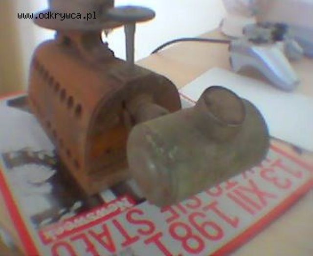

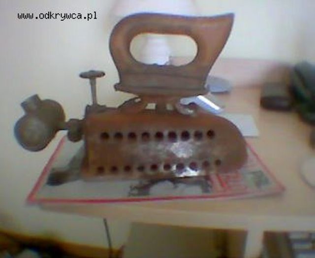

draven85 Napisano 6 Styczeń 2007 Autor Napisano 6 Styczeń 2007 witam:)mam pytanie jak odrdzewic to zelazko i moze ktos wie jaki to model i z jakiego okresu :)
Cyrograf15 Napisano 6 Styczeń 2007 Napisano 6 Styczeń 2007 Jest nie bardzo zardzewiałe. Poczyścił bym go ręcznie włókniną.Wojtek
draven85 Napisano 6 Styczeń 2007 Autor Napisano 6 Styczeń 2007 a moze wyczyscic jakims plynem? moze ktos wie jaka jest wartosc takiego zelazka jest to zelazko spirytusowe z poczatku XX wieku??
Taz Napisano 8 Styczeń 2007 Napisano 8 Styczeń 2007 Moim zdaniem najlepsze efekty uzyska sie przy piaskowaniu.Ale nalezy tu odroznic piaskowanie konserwatorskie od zdzierania powlok z felg samochodowych. To nie to samo!!!Chemii bym unikal, chyba ze oklady, nie widac dobrze z czego jest zrobiona raczka.Jesli nie piaskowanie to zestaw szczotek drucianych i waty stalowej. Wiecej pracy niestety.Ale raczej odradzam na poczatek papier scierny.PozdrawiamTaz
draven85 Napisano 8 Styczeń 2007 Autor Napisano 8 Styczeń 2007 napisalem maila do muzeum oto jaka rade otrzymalem:Z tego co widzę jest to żelazko na spirytus ze zbiorniczkiem, pompką i palikiem wewnętrznym (prawdopodobnie z przełomu XIX i XX w.) - niestety w bardzo złym stanie (zdjęcie nie jest zbyt wyraźne). Jest bardzo zardzewiałe, a kiedyś było prawdopodobnie niklowane i tu pojawia się trudność bo przy oczyszczaniu rdzy może ulec całkowitemu zniszczeniu pozostała warstwa niklu. Prawdę mówiąc nie wiem jak je próbować oczyścić żeby nie zniszczyć go bardziej, proszę spróbować posmarować je środkiem cortanin F - powinien być dostępny w sklepach chemicznych - usuwa on rdzę i jednocześnie zabezpiecza przed dalszą korozją. Przed posmarowaniem cortaninem proszę najpierw umyć pod bieżącą wodą dokładnie całe żelazko (w ciepłej wodzie z jakimś płynem np. do mycia naczyń) i dokładnie wysuszyć. Po wysuszeniu jakąś w miarę ostrą szmatką (ale nie papierem ściernym czy szczotką drucianą) oczyścić żelazko z luźnej rdzy, następnie całość zmyć benzyną ekstrakcyjną lub innym odtłuszczającym rozpuszczalnikiem. Po wyschnięciu pomalować cienko cortaninem przy pomocy pędzla - proszę się nie wystraszyć bo metalowe zardzewiałe części zmienią kolor na bardzo ciemny czarno fioletowy ale tak ma być. Po naniesieniu cortaninu proszę odczekać z pół godziny wytrzeć wszystko raz jeszcze ostrą szmatka i ponownie cienko zapuścić cortaninem i zostawić w takim stanie, żelazko będzie zabezpieczone przed dalszą korozją. Proszę pamiętać aby cortanin nanosić tylko na części metalowe nie niklowane.Niestety nic więcej nie mogę poradzić sądząc ze zdjęcia żelazko nie osiągnie oszałamiającej" ceny, więc lepiej je zakonserwować i zostawić dla siebie jako ozdobę kuchnico o tym sadzicie??
Taz Napisano 8 Styczeń 2007 Napisano 8 Styczeń 2007 No niestety przy takej jakosci zdjec to niklu nie widac, wiec trudno bylo zalozyc ze tam jest.Ale jesli tam jest to niestety takze piaskowanie odpada i jak juz ktos z muzeum to zauwazal sprawa robi sie bardzo ciezka.Co do stanu to ciezko sie wypowiedziec, bo sam ledwie widze.Co do tego ze Cortanin F usuwa rdze to pierwsze slysze!!!!Jest to srodek pasywujacy rdze a nie usuwajacy ja, chyba sie komus pomylilo z Fosolem.Generalnie sposob przedstawiony jest poprawny, ciezko jest obejsc to jesli jest niklowany. Dobrym sposobem na zdjecie nadmiaru taniny czyli Cortaninu F jest uzycie waty stalowej lub zmywaka do naczyn (ale takiego stalowego).PozdrawiamTaz
draven85 Napisano 8 Styczeń 2007 Autor Napisano 8 Styczeń 2007 wielkie dzieki Taz za rady a co do niklu nie ma juz go wogole raczka jest drewniana i jakos zdjec jest taka bo tylko dysponuje aparatem w telefonie ;)
TIX Napisano 8 Styczeń 2007 Napisano 8 Styczeń 2007 cortanin jest konwerterem rdzy - wada to to, że nie działa wgłębnie więc nie penetruje warstw pod spodem. Tam rdza dalej chrupie. ja bym stosował chemie - ale licz sie z tym że rdza juz zjadła spory kawałek fanta :)
Taz Napisano 8 Styczeń 2007 Napisano 8 Styczeń 2007 Tanina zawarta w Cortaninie F nie dziala jak preparat WD 40. Ale przy takich nawarstwieniach spokojnie dociera do rdzenia metalu, scalajac produkty korozji z rdzeniem metalicznym.Tanina jest nie tylko pasywatorem korozji ale takze dziala wzmacniajaco na produkty korozji. Sadze ze Tanina spokojnie sobie poradzi z tymi nawarstwieniami. Rdza nie bedzie chrupac w tych miejscach, chyba ze na styku z drewnem, tam gdzie nie da rady jej uzyc.Taz
draven85 Napisano 8 Styczeń 2007 Autor Napisano 8 Styczeń 2007 rdza na wiekszosci zelazka nie jest wielka raczej cienka warstwa z boku na zdjeciu widac troszke bardziej swiecace miejsce tam przetarlem papierem wiec nie jest tak zle jedynie z tylu jest bardziej zardzewiale. jeszcze raz dzieki za pomoc:)
Cyrograf15 Napisano 8 Styczeń 2007 Napisano 8 Styczeń 2007 Czyli tak jak na początku pisałem, włóknina - ostra szmatka. Ścierny wszyscy odradzają a ty piszesz że właśnie tam się błyszczy. Jak doczyścić mechanicznie nie trzeba chemi. Na koniec zawoskować i postawić na półke. Oczywiście najłatwiej można wypiaskować i/lub pomalować srebrzanką ale to niewiele ma wspólnego z konserwacją.Wojtek
TIX Napisano 8 Styczeń 2007 Napisano 8 Styczeń 2007 Cyrograf - masz moze fotke takiej ostrej szmatki " ? :) bo włóknine to mam, ale ta ostra szmatka nie daje mi spokoju :)
draven85 Napisano 8 Styczeń 2007 Autor Napisano 8 Styczeń 2007 a moze zamoczyc w coca coli co wy na to?:)
TIX Napisano 9 Styczeń 2007 Napisano 9 Styczeń 2007 a moze w Sprite ? :D (żartuje) tak poważnie to nic to nie da - zawartość kwasu fosforowego w coli jest minimalna
