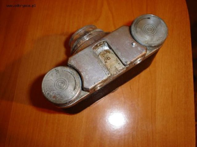

victor Napisano 3 Styczeń 2007 Autor Napisano 3 Styczeń 2007 Typowy aparat propaganda kompani - wykopek, być może jeszcze z filmem w środku, nie otwierany, stan jak widaćjak się go obsługuje to już wiem bo instrukcję oryginalną ściągnąłem z netu ale jak go oczyścić i rozruszać nakrętkę zamykającą korpus by nie uszkodzić ewentualnie znajdującego się wewnątrz filmu czy właściwe byłoby go potraktowanie lekko nawilżoną w benzyni ekstrakcyjenj szmatką ??

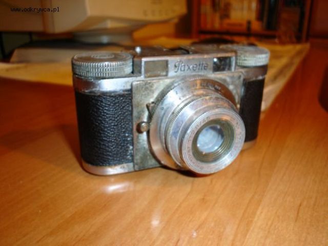

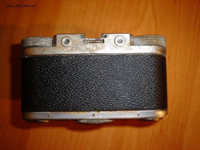

victor Napisano 3 Styczeń 2007 Autor Napisano 3 Styczeń 2007 i jeszcze inne ujęcie, stan naprawdę znakomity myśle, że przy dobrej konserwacji można by było po oczyśzczeniu optyki bo widać trochę drobin piasku wewnątrz obiektywu - przysłona sprawna - fotki robić
Cyrograf15 Napisano 3 Styczeń 2007 Napisano 3 Styczeń 2007 Zanieś do fotografa który obrabia filmy czarnobiałe ręcznie. Niech otwiera go w ciemni. Po otwarciu negatyw trzeba przed przewijaniem jakoś delikatnie nawilżyć. Inaczej jak był zalany oderwiesz emulsje od celulojdu. Nikła szansa aby uzyskać film ale jak trafisz na dobrego fotografa zapaleńca to może coś się uda. Kiedyś wywoływałem negatywy 30 letnie i się o dziwo powiodło.Wojtek
victor Napisano 4 Styczeń 2007 Autor Napisano 4 Styczeń 2007 Aparat się otworzył w ciemni ale nic nie było niestety w środku ;((pozdrawiam
robo01 Napisano 4 Styczeń 2007 Napisano 4 Styczeń 2007 WitamWczoraj aparat otworzyłem w ciemni /tak jak Victor napisał/w środku pusto:):):) poszło łatwo troche WD40 na srube i jazdaW srodku troche skorodowany ale jeszcze moze na naszych reko będziemy nim foty pstrykac/aparat jest na standartowy negatyw/
