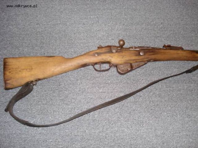

andi39 Napisano 14 Grudzień 2006 Autor Share Napisano 14 Grudzień 2006 prosze o pomoc specow jak to porzadnie zakonserwowac i co to jest za model dokladnie, moze mi ktos podpowie Odnośnik do komentarza Udostępnij na innych stronach More sharing options...

krzycho Napisano 15 Grudzień 2006 Share Napisano 15 Grudzień 2006 to jakis berthier reszte mozesz znalesc w google:) Odnośnik do komentarza Udostępnij na innych stronach More sharing options...
krzycho Napisano 15 Grudzień 2006 Share Napisano 15 Grudzień 2006 BERTHIER MODEL 1916 . CAL. 8 mm Lebel. tu masz link : http://www.angelfire.com/vt/milsurp/berthier16.html Odnośnik do komentarza Udostępnij na innych stronach More sharing options...

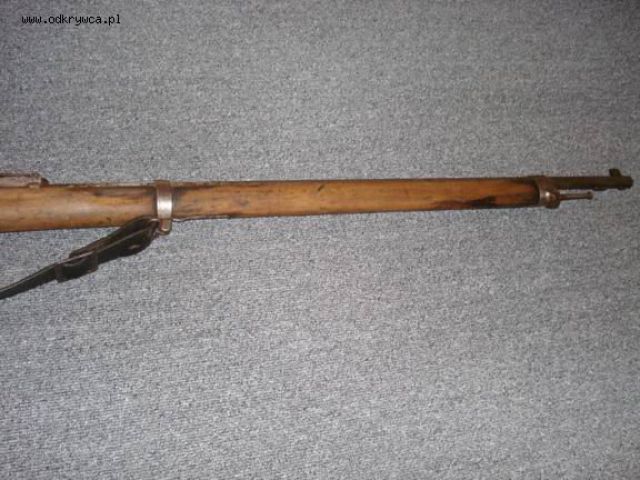

andi39 Napisano 15 Grudzień 2006 Autor Share Napisano 15 Grudzień 2006 a jak zakonserwowac go , odnowic? co zrobic z kolba jest w porzadnym stanie tylko dosyc wyschnieta,nawoskowac ja tylko? Odnośnik do komentarza Udostępnij na innych stronach More sharing options...
Cyrograf15 Napisano 15 Grudzień 2006 Share Napisano 15 Grudzień 2006 Ta kolba jest ładna potraktuj ją preparatem do kolb, polecam Legia Browninga. Dostępne w myśliwskich.Wojtek Odnośnik do komentarza Udostępnij na innych stronach More sharing options...
andi39 Napisano 15 Grudzień 2006 Autor Share Napisano 15 Grudzień 2006 jaki efekt tym osiagne? Odnośnik do komentarza Udostępnij na innych stronach More sharing options...
andi39 Napisano 15 Grudzień 2006 Autor Share Napisano 15 Grudzień 2006 chcialbym zeby wygladalo na orginal, polysk i warstwa ochronna jak po nawoskowaniu. Odnośnik do komentarza Udostępnij na innych stronach More sharing options...
Cyrograf15 Napisano 15 Grudzień 2006 Share Napisano 15 Grudzień 2006 Ten preparat wnika i nasącza drewno. Połysk uzyskasz dopiero po kilku, kilkunastu warstwach.Wojtek Odnośnik do komentarza Udostępnij na innych stronach More sharing options...
Cyrograf15 Napisano 15 Grudzień 2006 Share Napisano 15 Grudzień 2006 Jeszcze jedno, drewno zciemnieje.Wojtek Odnośnik do komentarza Udostępnij na innych stronach More sharing options...
andi39 Napisano 15 Grudzień 2006 Autor Share Napisano 15 Grudzień 2006 ale chyba nie za bardzo zciemnieje? Odnośnik do komentarza Udostępnij na innych stronach More sharing options...
andi39 Napisano 15 Grudzień 2006 Autor Share Napisano 15 Grudzień 2006 a co z reszta zrobic? (metalowe czesci)odnowic, wyczyscic, zakonserwowac?a jak tak to w jaki sposob najlepiej Odnośnik do komentarza Udostępnij na innych stronach More sharing options...
Cyrograf15 Napisano 15 Grudzień 2006 Share Napisano 15 Grudzień 2006 Metal też ładny. Wystarczy cierpliwie szmatka i oliwka do broni (wojskowa czy jakiś Balistol, obojętne).Wojtek Odnośnik do komentarza Udostępnij na innych stronach More sharing options...
