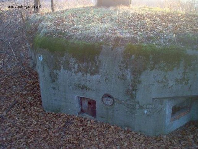

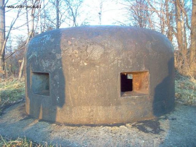

Klaus BOLS Napisano 9 Grudzień 2006 Autor Napisano 9 Grudzień 2006 prosze o opis elementów bunkra na zdjęciach.. Chce dodac fotki na strone, ale nie wiem jak je opisac, prosze o fachowców o rady. JAkie uzbrojenie bylo na wyposarzeniu tego typu schronów? Pozdrawiam BOLS

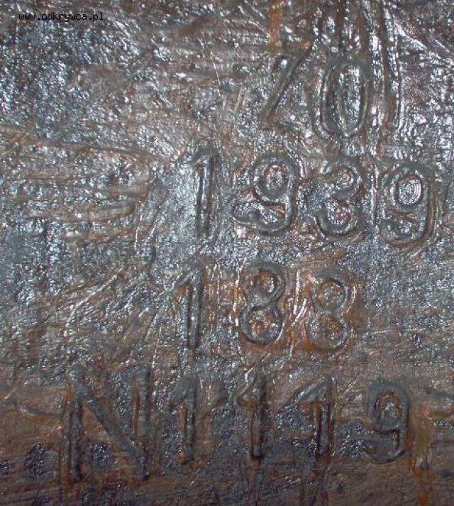

Klaus BOLS Napisano 9 Grudzień 2006 Autor Napisano 9 Grudzień 2006 5. sygnatura wewnątrz kopuły pancernej-kto wyprodukował?

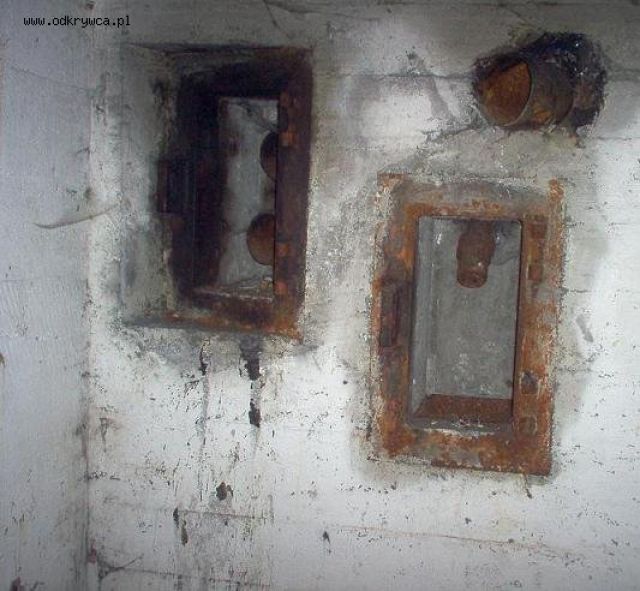

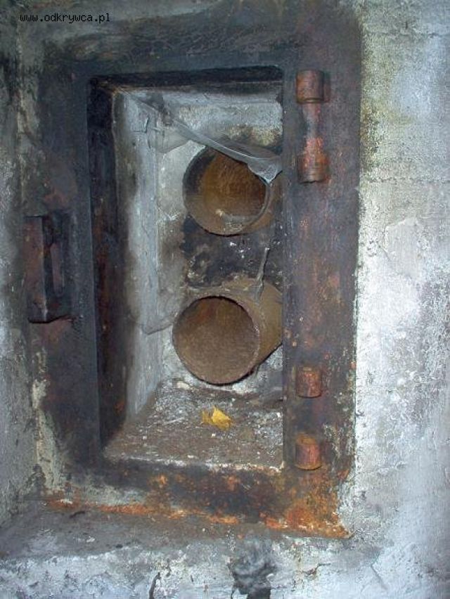

Klaus BOLS Napisano 9 Grudzień 2006 Autor Napisano 9 Grudzień 2006 10-wyjscie ewakuacyjne? strzelnica?

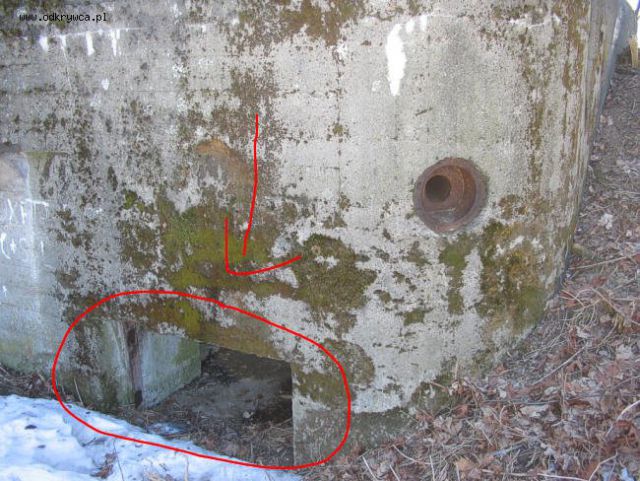

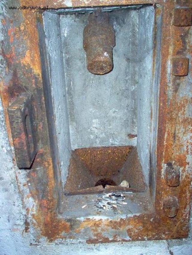

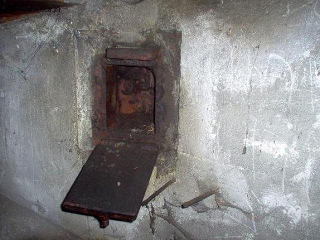

Klaus BOLS Napisano 9 Grudzień 2006 Autor Napisano 9 Grudzień 2006 12. to coś posiada uchylną klapke, za którą prowadzi rura..

Klaus BOLS Napisano 9 Grudzień 2006 Autor Napisano 9 Grudzień 2006 bunkier ze zdjęcSchron znajduje się ok. 100 m od samotnych zabudowań na południe od Śmiłowic (nie pokazano ich na mapie). Obiekt wyposażony jest w pancerną kopułę obserwacyjno - bojową, sygnowaną ZO 1939 188 N1119. Jego uzbrojenie miały stanowić 2 ckm-y i jeden rkm. Schron posiada wyjście ewakuacyjne, dwie pary rur do łączności optycznej i wyrzutnie rakiet oświetlających. Zachowany jest w dobrym stanie, choćbrakuje niektórych elementów wyposażenia.jak działały ury łączności optycznej" na czym to polegało?a także wyrzutnie rakiet oświetlających czy sa na mojich fotkach??pozdro
KoMbAtAnT Napisano 9 Grudzień 2006 Napisano 9 Grudzień 2006 11 i 12 to własnie element do wystrzeliwania rac ;)Rury do łaczności optycznej były skierowane wprost na sasiedni schron, prosto w jego rury do łacznosci optycznej. W ten sposób można było za pomoca lampy komunikować się, w przypadku braku lączności tel.pzdr

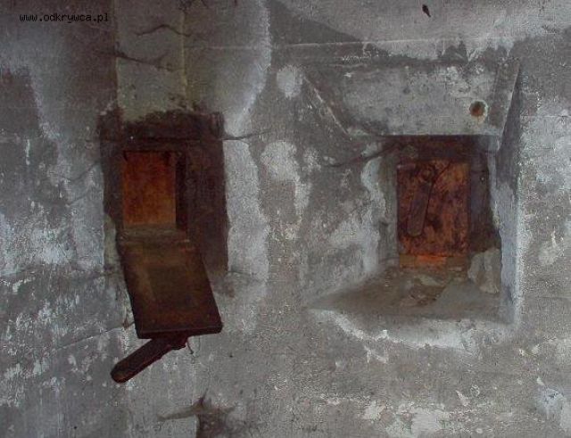

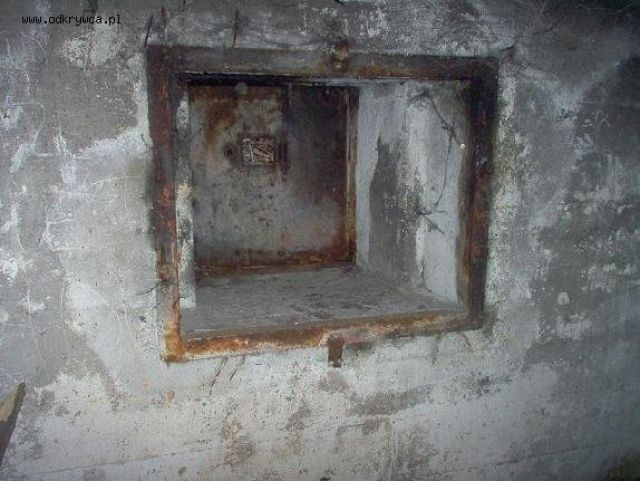

d007 Napisano 9 Grudzień 2006 Napisano 9 Grudzień 2006 7. po lewej, przewody do łączności optycznej, po prawej wyrzutnia ładunków oświetlających. Ładunki wystrzeliwało się za pomocą pistoletu sygnałowego. Dolny kanał służył do zrzutu łusek zarówno z rac jak i z ckm-ów.Obydwa elementy były zamykane drzwiczkami gazoszczelnymi.8. j.w wyrzutnia ładunków oświetlających.9. przewody łączności optycznej10. wyłaz ewakuacyjny (gazoszczelny) ze strzelnicą broni ręcznej ( to okienko). Zamykany był jeszcze dodatkowo od wewnątrz dwuskrzydłowymi drzwiczkami z cienkiej blachy, których na zdjęciu brakuje. Drzwiczki stanowiły osłonę antyodpryskową.11. Po lewej zrzutnia granatów. Po prawej strzelnica broni ręcznej dla rkm, kbk ...Obydwa elementy zamykane pancernymi, gazoszczelnymi klapkami. 12. zrzutnia granatów. Przewód prowadzi pod kątek 45 stopni w dół. Granat wypada na zewnątrz przy samej ziemi. Prawdopodobnie w tym schronie zasypany. Jeżeli chodzi o uzbrojenie to schrony pod Mikołowem były uzbrojone w ckm-y wz. 30 Browning (strzelnice, kopuły), armatki ppanc 37 mm wz. 36 Bofors w garażach (jeżeli schron był wyposażony w garaż). Do tego dochodziła broń indywidualna piechoty (kbk, rkm) plus moździerze 81 mm. Pozdrawiam d007
d007 Napisano 9 Grudzień 2006 Napisano 9 Grudzień 2006 5. Kopuła wyprodukowana przez: ZO - Wielkie Piece i Zakłady Ostrowieckie SA", Ostrowiec Świętokrzyski
Klaus BOLS Napisano 10 Grudzień 2006 Autor Napisano 10 Grudzień 2006 dziekuje za szczegółowe informacje. A chciałem spytać jak wyglądala strzelnica działą bofors własnie w takich mikołowskich schronach. BO w jedym bunkrze z garazem własnie chyba taka strzelnica byla zasypana czy zamurowana. jak to wyglądało?pozdro

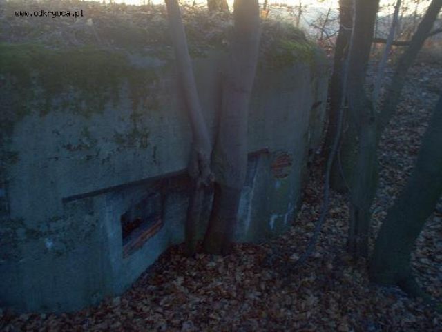

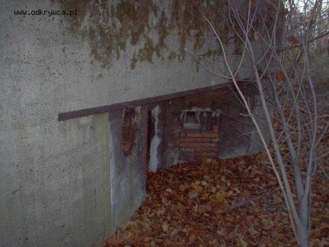

d007 Napisano 10 Grudzień 2006 Napisano 10 Grudzień 2006 Na Odcinku Mikołów" nie ma żadnego schronu ze strzelnicą dla armatki ppanc. W trzech schronach na odcinku znajdują się tylko garaże dla takiej armatki. W sytuacji alarmu bojowego armatkę wyciągano na zewnątrz i prowadzono ogień ze stanowiska polowego znajdującego się obok schronu lub w niedalekiej jego odległości.Na zdjęciu wejście do garażu od zewnątrz w schronie w Wyrach za remizą strażacką. Wejście to było zamykane pancernymi wrotami. Niestety tutaj się nie zachowały. Od środka wchodziło się do garażu poprzez ciasny kanał zamykany identycznymi drzwiczkami jak do wyłazu ewakuacyjnego.
