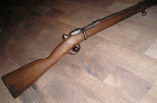

Khorne Napisano 4 Grudzień 2006 Autor Napisano 4 Grudzień 2006 Witam, kupiłem dorabiana kolbe do Manlichera, wypolerowałem ją i niewqiem co dalej zrobić zeby wyglądała na orginał. Pokost, wosk, lakier ???prosze o pomoc
Khorne Napisano 5 Grudzień 2006 Autor Napisano 5 Grudzień 2006 Czyli nasączyć olejej lnianym, pewnie ze 2-3 razy, a potem woskiem (jaki wosk ??0 Dzięki za info ale poprosze jak ktoś ma jeszcze jakaś wiedza i doświadczenie w tym temacie

Khorne Napisano 6 Grudzień 2006 Autor Napisano 6 Grudzień 2006 Niestety moja kolba jest z jasnego nawet bardzo jasnego drzewa Więc do przyciemnienia zastosuje bejce a potem woskowanie :DJak skończe to wrzuce jakieś fotki Dzieki wielke.
