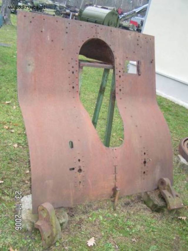

Artur B. Napisano 23 Listopad 2006 Autor Napisano 23 Listopad 2006 Mam pytanie dotyczące kolorów na jakie powinna być pomalowana płyta przednia do polskiej haubicy polowej kal. 155 mm wz. 1917 Schneidr.I podobne pytanie odnośnie płyty obrotowej do Boforsa, czy była malowana i na jaki kolor.Prośba pilna obiekty idą na wystawę COP-upozdrawiam

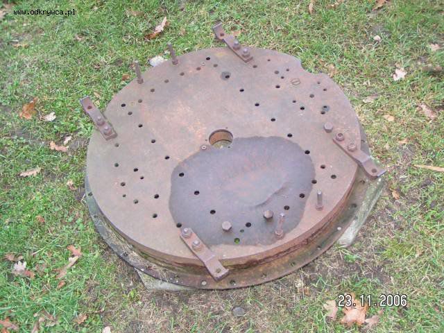

Artur B. Napisano 23 Listopad 2006 Autor Napisano 23 Listopad 2006 obrotnicaPS. sory za pustą wiadomość. Umkło zdjęcie :))
PATRON Napisano 23 Listopad 2006 Napisano 23 Listopad 2006 minia na pokoście i natryskowo dorabiana farba , proponuje wzór koloru brac z elementów mosiężnych malowanych ...najmniej utleniony i nie ma przekłamań w związku z podkładem ( elementy mosiężne nie były miniowane) -jak dla mnie najlepiej jako wzór kolorystyczny sprawdziła się busola kolberga- spore powierzchnie, wszystko mosiądz. proponuję ftalówki natryskowo, są drogie ( około 40 zł litr) ale sprawdzają się najlepiej i maja zdecydowanie lepszą bazę .PATRONps. no i broń boże pomalować tym czymś co teraz produkuja zamiast minii.
