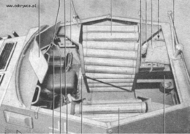

magtom Napisano 20 Listopad 2006 Autor Napisano 20 Listopad 2006 Dzieki katla, ale tutaj moim zdaniem wkrada się mała nieścisłość. Co do pierwszych dwóch zdjęć to chyba (?) OK ale nie wiem czy to nie jest przypadkim przyczepka Sd.Ah.31/3. Chociaż może się zdarzyć, że poprostu było kilka rodzajów wkładów z otworami do utrzymwania amunicji w miejscu (wtedy bedzie to Sd.Ah.32).Dwa następne zdjęcia to Sd.Kfz.250/6 w wersji A i B. Wersja A przewoziła amunicję 7,5cm StuK 37 L/24 (70szt.), a wersja B amunicję 7,5cm StuK 40 L/48 (60szt.).Na dzień dzisiejszy posiadam jedno zdjęcie wnętrza Sd.Kfz.252. Brakuje mi tylko z otwartumi pokrywami pojemnika amunicyjnego.
magtom Napisano 20 Listopad 2006 Autor Napisano 20 Listopad 2006 Wnętrze Sd.Kfz.252 widzoczne przez tylny właz.

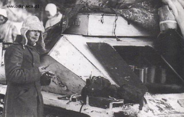

magtom Napisano 20 Listopad 2006 Autor Napisano 20 Listopad 2006 i jeszcze jedno przeładowanego" pojazdu. Widoczny inny sposób załadunku amunicji wewnętrza pojazdu (pionowo a nie poziomo).
