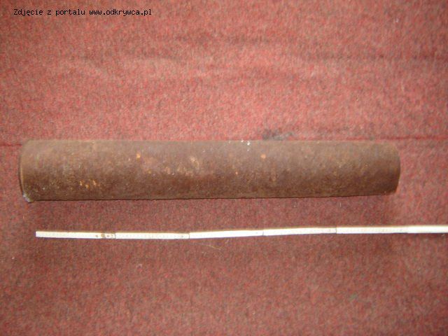

Rafał 76 Napisano 18 Wrzesień 2006 Autor Napisano 18 Wrzesień 2006 Jest to duża łuska stalowa /wygląda na dość zdrową/.Długość 98cm. kaliber 125-130mm. /koniec łuski lekko pogięty/Niewiem jaką metodę wybrać do takiej dużej łuski.
cis Napisano 18 Wrzesień 2006 Napisano 18 Wrzesień 2006 Skład: drut aluminiowy, soda kaustyczna,woda, szczonka druciana.Owijasz łuskę drutem (pierscienie w odstepach ok. 5 cm), zanurzasz (w przypadku tej łuski w płaskim i długim naczyniu najlepiej plastikowym) w roztworze sody z wodą (proporcja - szklanka sody na wiadro wody). Po upływie doby sprawdzasz szczoteczka nad naczyniem z czystą woda (czyść przedmiot na mokro)czy rdza zchodzi, jak nie to zpowrotem do roztworu, i to skutku (łuski stalowe sa oporne więc pewnie potrwa odrdzewianie pare dni).Metoda tania i prostapozdr
Cyrograf15 Napisano 18 Wrzesień 2006 Napisano 18 Wrzesień 2006 Elektroliza w plastikowej skrzynce na kwiatki. Jak wykopiesz karabin to skrzynka bedzie jak znalazł. Musi być nowa bez otworów.Wojtek
imperorr Napisano 19 Wrzesień 2006 Napisano 19 Wrzesień 2006 gruby worek foliowykopisz w ogrudku dziure wkladasz woreklub bierzesz sa takie pojemniki szklane [odlewane o dlugosci kolo 60cm]-podobne do akwariowrura plastikowa od kanalizy zalewasz z jednej strony stopionym plastikiem-lub metoda zgrzewania
