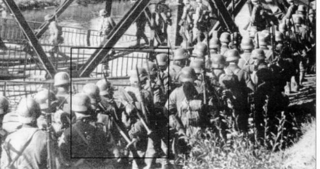

sanitater Napisano 9 Sierpień 2006 Autor Napisano 9 Sierpień 2006 Witam, Kolejne dziwo, na jakie natknąłem się przeglądając zdjęcia. Tym razem fragment fotki z albumu Fall Weiss - Wrzesień 39 w niemieckiej fotografii". Zdjęcie znajduje się na stronie 44 i podpisane jest 5 września - kolumny Wehrmachtu wkraczają do Bydgoszczy". Chodzi o łopaty widoczne na plecach żołnierzy. Zaznaczyłem je ramką, niesie je trzech żołnierzy - fragment trzonka trzeciej widać na lewo od ramki. Z tego, że na foto widoczne są 3 sztuki łopat nieśmiało wnioskuję, że nie jest to sprzęt zabrany po drodze. Widziałem identyczną łopatę na jakimś angielskim forum, ale używana przez Bundeswehrę (w latach 60 tych). Czy wiadomo Wam coś o takich łopatach w WH? Nie wiem czy łopaciarze" nie są związani z jakąś cięższą bronią jak (na foto troche za nimi ida strzecy MG 34).PozdrawiamHainrich
Dawid_16 Napisano 17 Sierpień 2006 Napisano 17 Sierpień 2006 Moze to jakis oddzial saperow? niejestem pewien ale na stronie AA7 jest opisane oporzadzenie sapera, tam tez jest taka lopata.

Stadler Napisano 18 Sierpień 2006 Napisano 18 Sierpień 2006 Jakiś dziwny oddział, z bagnetami na broni maszerują? :|Te łopaty przypominają mi łopaty amerykańskie, noszone przytroczone do plecaka- chyba piechota morska ich używała :-oAle u Niemców jeszcze takich nie widziałem- może to zabrali po drodze od cywili, albo cuś, bo jeszcze nigdzie nie widziałem nawet rysunku takiej łopaty...
Steiner7 Napisano 18 Sierpień 2006 Napisano 18 Sierpień 2006 Łopaty noszone przez żołnierzy w pokrowcach na pasie głównym były na wyposażeniu saperów ( doświadczenia I wojny św.). Była to standardowa długa łopata WH, taka sama, jak na pojazdach. Obsługi artylerii raczej nie nosiły łopat, były one wożone na ciągnikach.Na zdjęciu Niemcy sa podejrzanie obwieszeni oporządzeniem i wisi ono podejrzanie wysoko, jak na 5 września. Rzeczywiście, noszą te łopaty po angielsku. Może to zdjęcie jest z późniejszego okresu, może wojsko jest kolejną falą mobilizacyjną, może używają sprzętu zdobycznego, czeskiego lub austriackiego.

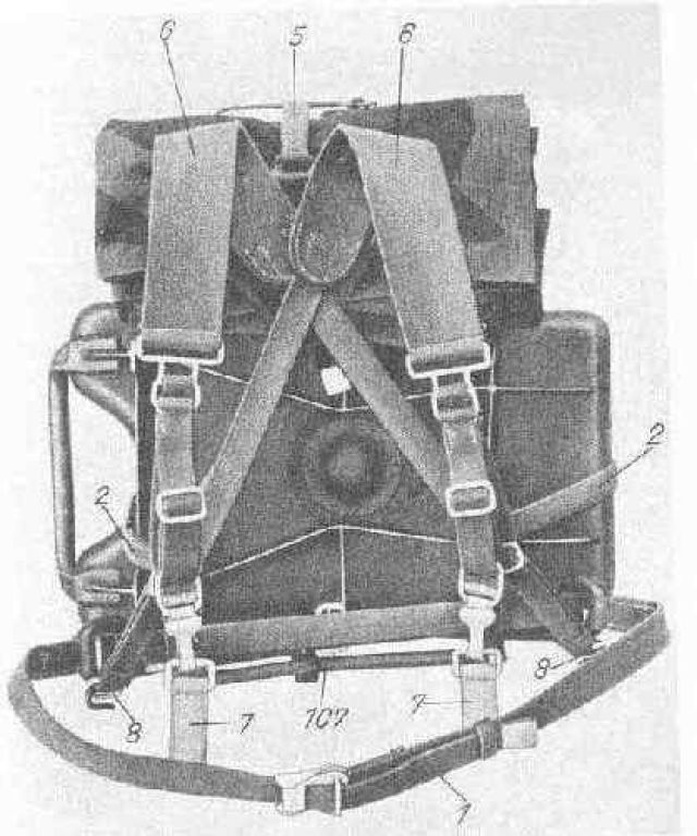

okejos Napisano 18 Sierpień 2006 Napisano 18 Sierpień 2006 co do 50 mm mozdzierza to nie były Aramy tylko specjalne stelaże.. a na wyposarzeniu byly saperki a nie łopaty
sanitater Napisano 19 Sierpień 2006 Autor Napisano 19 Sierpień 2006 Dzieki Okejos, ladna fotka - zawsze zastanawialem sie, jak taki stelaz wygladal dokladnie. Zamieszczam link do dokumentu nadania EK podczas I wojny swiatowej, na potwierdzenie moich slow co do uzywania lopat w pokrowcach juz podczas I wojny. http://img225.imageshack.us/img225/8007/rycinays3.jpg
Kopi Napisano 19 Sierpień 2006 Napisano 19 Sierpień 2006 Witam.Nie wiem, może się mylę ale czy nie jest to jakiś oddział formacji paramilitarnej? PozdrawiamKopi
