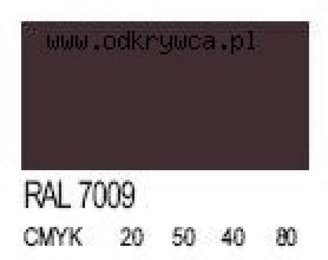

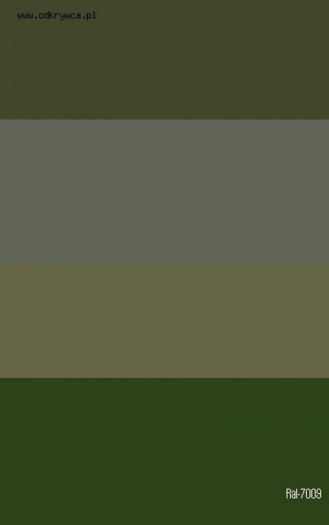

Stadler Napisano 17 Lipiec 2006 Autor Napisano 17 Lipiec 2006 Znalazłem w ksiązce o hełmach niemieckich barwę RAL 7009, jest dość podobna do Apfela, napewno jaśniejsza od Feldgrau.Czy zatem dotychczas wszyscy Niemcy" na reko 1939r mieli (i mają) hełmy feldgrau??

Mauser98k Napisano 18 Sierpień 2007 Napisano 18 Sierpień 2007 Czyli jak z tą farbką? Ral 7009 jakoś odbajerować czy inne palety? (raz już prawie znalazłem to bazy nie mają bo coś że za mało bieli ma) Proszę pomóżcie... Pozdrawiam Maus Uśmiech jabłkowy...
Mauser98k Napisano 19 Sierpień 2007 Napisano 19 Sierpień 2007 Naprawdę wszyscy macie hełmy w feldgrau na '39? Poradzcie coś, chociaż czy ten Ral 7009 jest ok...
Horst Napisano 19 Sierpień 2007 Napisano 19 Sierpień 2007 Alez oczywiście że jest dobry... ale zeby pomalować np płot, jak napisał okaul
Mauser98k Napisano 19 Sierpień 2007 Napisano 19 Sierpień 2007 http://www.marcelvinck.com/pics/index.php?Qwd=./Ral-kleuren&Qif=Ral%207009%20-%20Grungrau.jpg&Qiv=thumbs&Qis=M To może masz/cie jakiś sposób na farbę Apfelgrun?
Horst Napisano 19 Sierpień 2007 Napisano 19 Sierpień 2007 Drukujesz jakieś fotki hełmów lub bierzesz coś na wzór, na miejscu prosisz o wzornik i na oko dobierasz kolor. Widzisz, ja dobierałem po numerze i wyszła mi jasnozielona trawa. Pieniądze wyrzucone w błoto.
Mauser98k Napisano 20 Sierpień 2007 Napisano 20 Sierpień 2007 Poszperam w Germanhelmets i zapytam Google w kwestii fotek Może nawet przez znany program graficzny ,,zmiksuję wszystkie w jeden i bedę miał wzór do wydrukowania. Problem w tym że w mojej mieszalni nie mają bazy olejnej pod ,,jabłuszko" (już raz szukałem z wzornika,hehe) czy cuś a nie mają tego na magazynie, z tym że pytałem akurat o olejną, może wziąść ftalową (alkaidową)? Z rala nie będę brał chociaż szkoda bo niby RAL to niemiecki wzornik i się pewny zdawał, a widocznie nie jest... Pozdrawiam

Mauser98k Napisano 20 Sierpień 2007 Napisano 20 Sierpień 2007 Ot, takie chamskie porównanie kolorków. ;-) Wydrukuję to, przelecę się do mieszalni z tym i niech mi ftalową mieszają, co Wy na to?
Mauser98k Napisano 21 Sierpień 2007 Napisano 21 Sierpień 2007 Ok, dziekuję wszystkim za pomoc,zrobiłem jak radził Horst i mam litr olejnego Apfelgrun. Pozdrawiam Mauser
