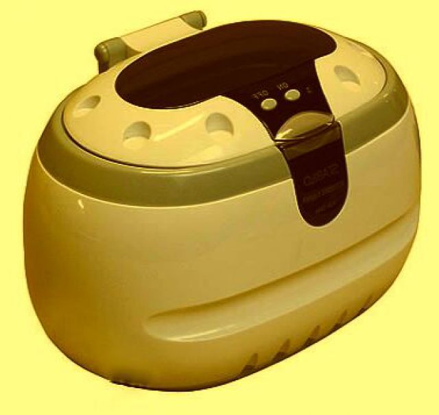

Rybciak Napisano 6 Lipiec 2006 Autor Napisano 6 Lipiec 2006 Witam,mam pytanie - czy ktoś używa lub widział, jak działa i jaką ma przede wszystkim skuteczność w czyszczeniu monet (wykopków) urządzenie ultradźwiękowe, jak na zdjęciu?Pzdr!
misiaczor Napisano 6 Lipiec 2006 Napisano 6 Lipiec 2006 Rybciak, wiesz sam się nad tym sprzętem zastanawiam... widze że masz problem jak oczyścic wykopane monetki....pozdrawiam
Cyrograf15 Napisano 6 Lipiec 2006 Napisano 6 Lipiec 2006 W wannie ultradwiękowej znajomy mi czyścił klamre i łuske dla próby (mosiądz). Efekt znakomity! Prawdopodobnie do monet to się nadaje. PRL monety i łuski czyszcze w bębnie mechanicznie i bardzo ładnie wychodzą.Wojtek
