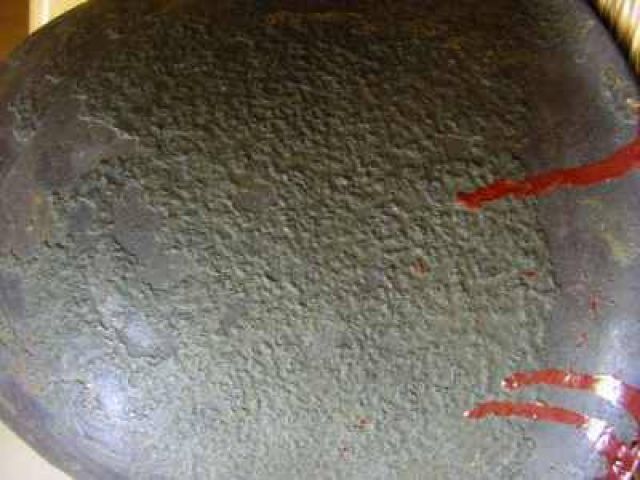

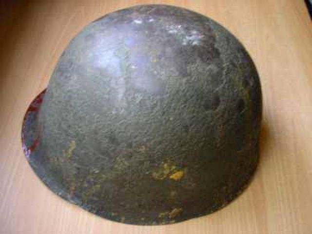

Czarek Napisano 6 Lipiec 2006 Autor Napisano 6 Lipiec 2006 Właśnie się nabył na allegro-zanim przybędzie do domku troszkę czasu minie więc chciałbym się przygotować do konserwacji-wg.sprzedającego od wojny robił za wiaderko na farbe...moje pytanie brzmi-jak ją usunąć żeby farby salamandry nie ruszyć?

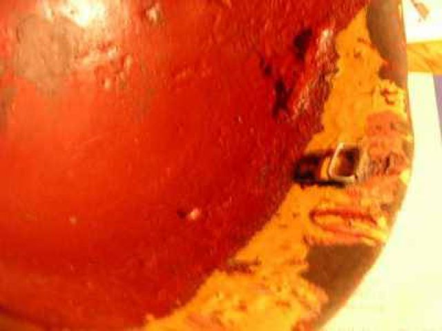

Czarek Napisano 6 Lipiec 2006 Autor Napisano 6 Lipiec 2006 i wnętrze...jakby tu je ruszyć?stawiam że pod farbą w szczycie czerepu jakiś ładny napis czeka...
Cyrograf15 Napisano 6 Lipiec 2006 Napisano 6 Lipiec 2006 Wygotować w wodzie z proszkiem do prania. Żele do ściągania lakierów moą ściągnąć wszystko więc z tym ostrożnie.Wojtek
Czarek Napisano 7 Lipiec 2006 Autor Napisano 7 Lipiec 2006 o...o takiej metodzie nie słyszałem spróbuję:)miałem właśnie spróbować żelu na pierwszą warstwę a dalej bawić się czymś innym żeby nie zdjąć farby do gołej blkachy...ile sypie się proszku-tak wciul i trochę czy troszkę tylko?czy po gorowaniu salamandra nie zmieni koloru?nie pojaśnieje?
Cyrograf15 Napisano 7 Lipiec 2006 Napisano 7 Lipiec 2006 Stosowałem takie zabiegi na częściach motocyklowych z bardzo dobrym efektem. Zostawał orginalny lakier a reszta schodziła płatami. Odbarwień nie stwierdziłem. Do baniaka do gotowania bielizny sypałem dwie garści proszku, potem płukanie. Wojtek
Horst Napisano 8 Lipiec 2006 Napisano 8 Lipiec 2006 A czy ta metoda przypadkiem nie wysusza farby?Pozdrawiam
Cyrograf15 Napisano 8 Lipiec 2006 Napisano 8 Lipiec 2006 Na farbie nie stwierdziłem negatywnych objawów. Czas jest zależny od ilości warstw i rodzaju farb. Proces trzeba ciągle kontrolować, widać jak odpadają warstwy (pomagałem im czasami patyczkiem). Nigdy takie gotowanie nie przekraczało mi 2h ale może być inaczej.Wojtek
