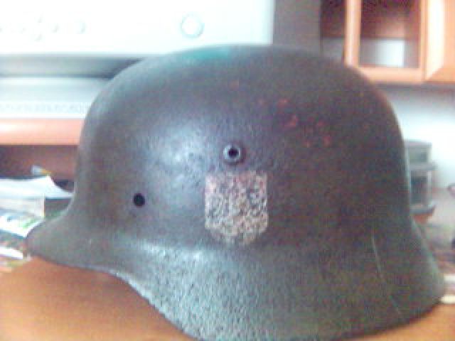

VASILI Napisano 18 Marzec 2006 Autor Napisano 18 Marzec 2006 witam wszystkich prosiłbym o dobrą radę. mianowicie zmagam sie z następującym problemem chciałbym dobrze zakonserwować hełm niemiecki m35(dla lepszej orientacji o co chodzi zamieszczam fotke) zeby nie naruszyć farby.. proszę o radę z góry wielkie dzięki POZDRAWIAM (mam nadzieje ze mi pomorzecie)

Cyrograf15 Napisano 19 Marzec 2006 Napisano 19 Marzec 2006 Jest to na tyle dobry stan że lepij by było nie zepsuć. Zwykle to fosol i woda ale tu mam watpliwości czy np. nie wystarczy pomalować woskiem w bezynie. Tak jak koledzy obawiam się odpowiedzialności za szkody spowodowane złą poradą. Myśle że pozosają ci zabiegi na własną odpowiedzialność. Testy na małym fragmęcie wnetrza przeprowadzaj. Może jakiś wosk do karoserji?Wojtek
VASILI Napisano 19 Marzec 2006 Autor Napisano 19 Marzec 2006 ok wielkie dzięki za porade..... ja do tej pory to go ... olejem nacierałem i raz w tygodniu wycierałem go z kurzu :) i jak do tej pory się trzyma... moze zostawie tak jak jest..... POZDRAWIAM I JESZCZE RAZ WIELKIE DZIęKI ZA RADę
TIX Napisano 19 Marzec 2006 Napisano 19 Marzec 2006 ale jakim olejem ? bo rodzajów jest dziesiątki ! jeśli to stoi na otwartej przestrzeni to kup olej z inhibitorem (wolno paruje i zabezpiecza - poszukaj w ofercie preparatów Brunox) jeśli koniecznie chcesz usuwać rdze to z fosolem trzeba uważać bo nie każda farba odporna jest na kwas fosforowy (czyli zacznij od próby w środku) i pamietaj o pozostałosciach fosolu (biały nalot chropowaty)
berdan Napisano 20 Marzec 2006 Napisano 20 Marzec 2006 pokryj woskiem rozpuszczonym w benzynie - benzyna odparuje wosk pozostawi cienką zabezpieczajacą warstwę
VASILI Napisano 20 Marzec 2006 Autor Napisano 20 Marzec 2006 dzięki piękne jeszcze raz.. na nim nie ma rdzy :) oczyściłem go dokładnie.. a ten olej to był zwykły silnikowy... posmarowałem go taką cieniutką warstwą zeby tylko nie zaczoł znowu rdzewieć jednak zeby nie naruszyć farby posmaruje go bęzyną z woskiem jeszcze raz wielkie dzięki pozdrawiam paweł
pedro Napisano 21 Marzec 2006 Napisano 21 Marzec 2006 Rozejrzyj sie za glazurą w sprayu ,popytaj o to jakiegos lakiernika ,kiedys był środek nazwany kapon jedno i drugie zostawia cienka przeżroczysta niewidoczna warstwe i co ajwazniesze konserwuje.pozdro
