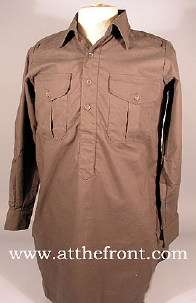

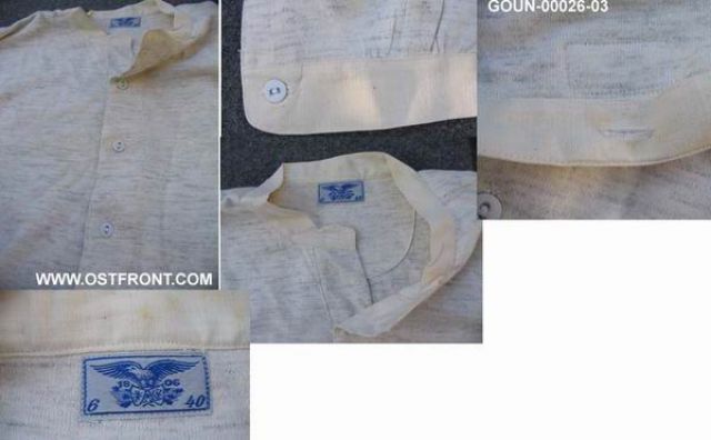

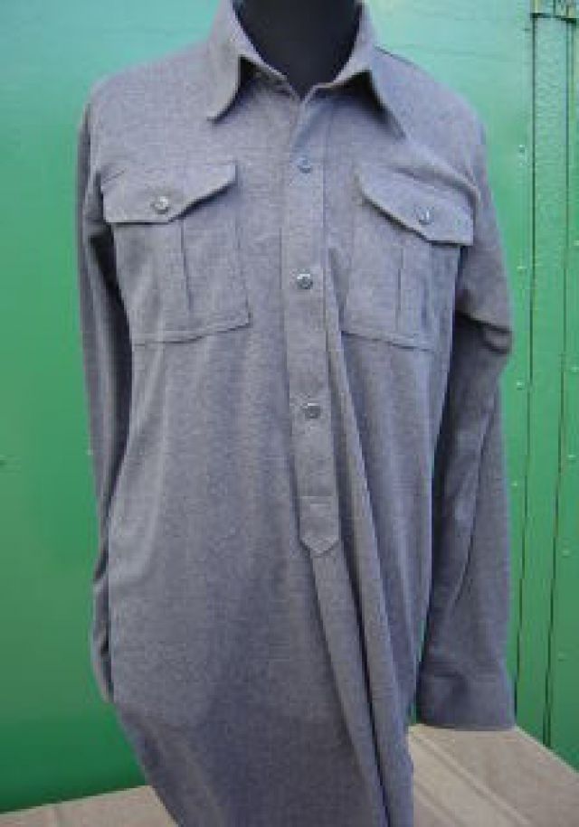

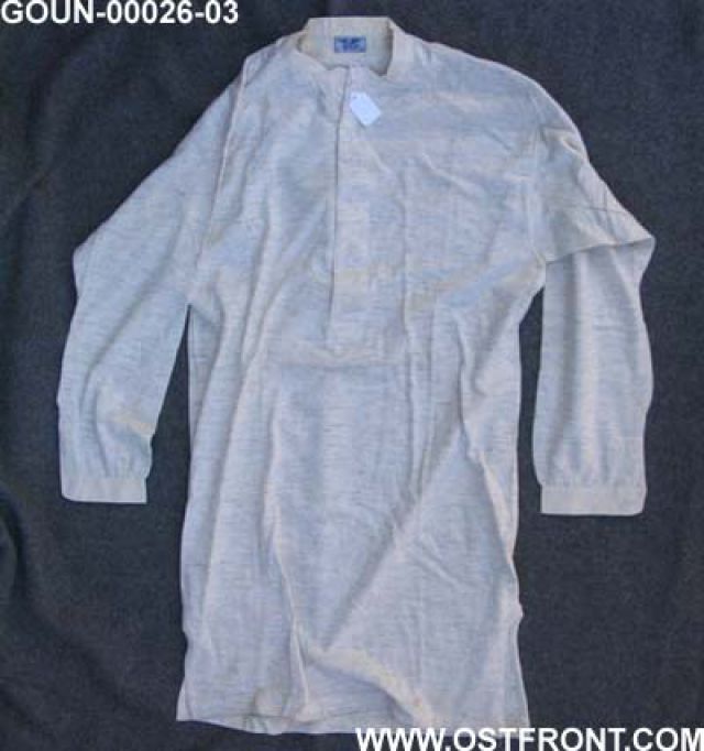

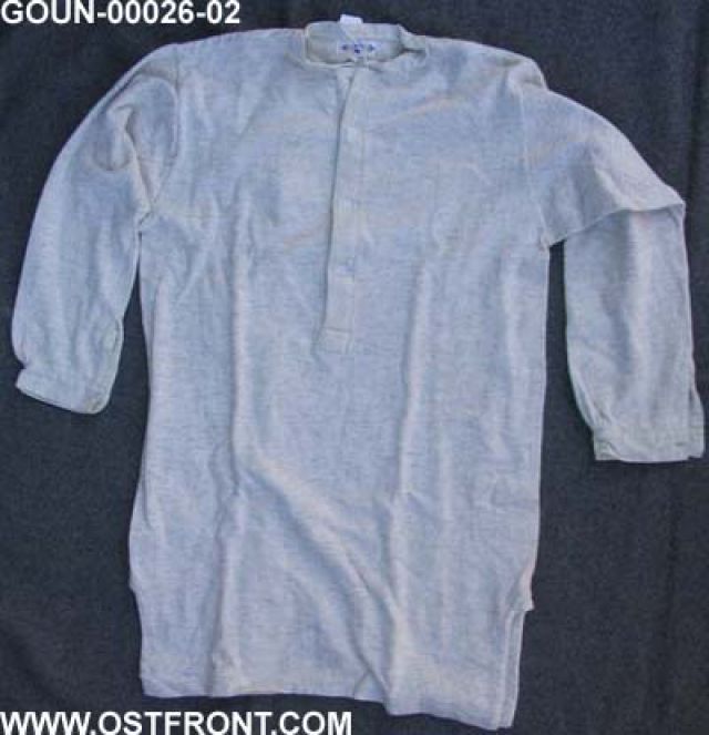

Sonder Napisano 10 Marzec 2006 Autor Napisano 10 Marzec 2006 Dzięki za dotychczasowe odpowiedzi.Te fotki to już znam, znalazłem też inne które zamieszcze, co w sumie powinienem zrobić odrazu.
Sonder Napisano 10 Marzec 2006 Autor Napisano 10 Marzec 2006 Pierwsze dwie to raczej oryginały. są to zapewne te wcześniejsze. Te kuszule właśnie zastanawiały mnie najbardziej, ale już zagadka rozwiązana:)

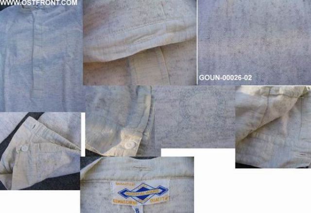

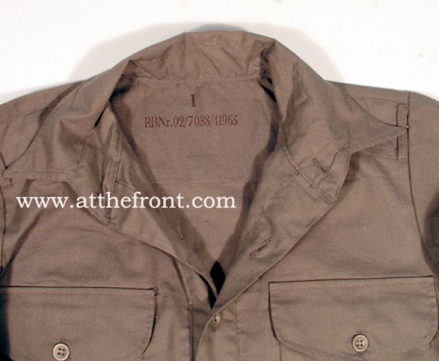

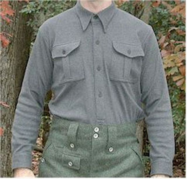

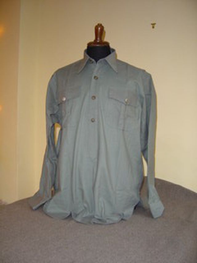

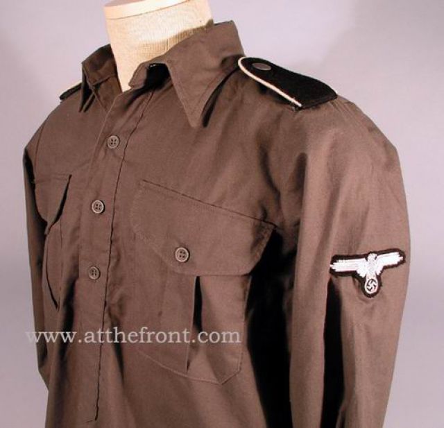

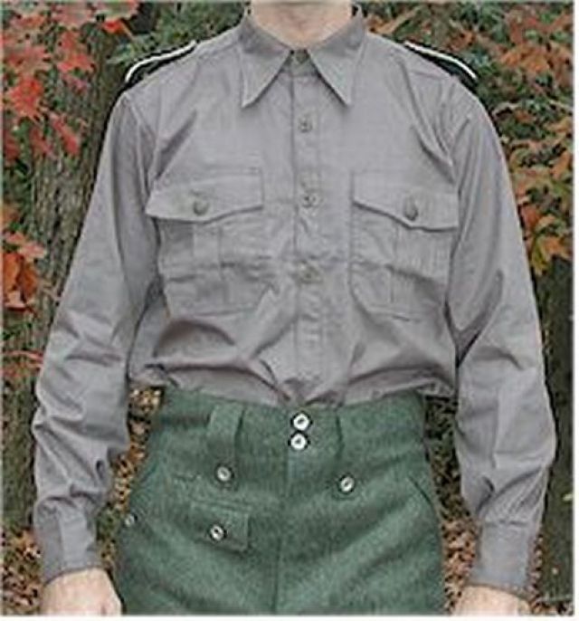

Sonder Napisano 10 Marzec 2006 Autor Napisano 10 Marzec 2006 koszule na 5 i 6 zdj. są z różnych materiałów jakie to materiały i który rodz. był częściej używany?

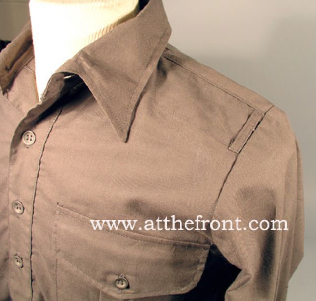

Sonder Napisano 10 Marzec 2006 Autor Napisano 10 Marzec 2006 Od kiedy właściwie był stosowany model póżniejszy?Guziki groszkowe stosowno zarówno do pagonów i do kieszeni czy tylko do pagonów? Chociaż wydaje mi się że przy kieszeniach to różnie bywało, i groszki i guziki z dziurkami.
Albert Napisano 11 Marzec 2006 Napisano 11 Marzec 2006 Witam!Z tego co wiem pozniejszy wzor wszedl na wyposazenie na przelomie 1942 i 1943 roku!Poza tym pod mundurem powszechne bylo noszenie podkoszulek sportowych takich jak ta http://www.germanmilitaria.com/Heer/photos/H14649.htmltutaj policyjna ,ale kroj ogolno wojskowy http://www.germanmilitaria.com/WaffenSS/photos/S20854.htmlKriegsmarine http://www.germanmilitaria.com/Kriegsmarine/photos/K09453.html HJ http://www.germanmilitaria.com/Political/photos/N23254.htmlhttp://www.germanmilitaria.com/Political/photos/N25554.html
