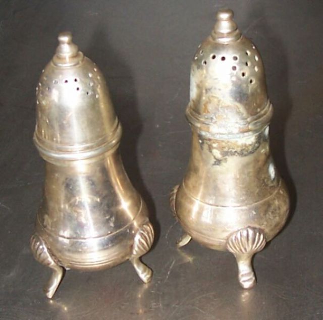

Jacek P Napisano 30 Styczeń 2006 Autor Napisano 30 Styczeń 2006 Witam, znalazlem na stryszku u babci takie cudenka :-)Zamierzam z nich zrobic pamiątke pokoleniową" i postawic na swoim stole. Niestety, nie jest to takie pewne, gdyz....

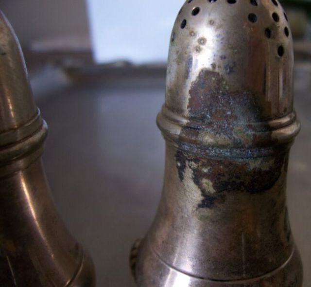

Jacek P Napisano 30 Styczeń 2006 Autor Napisano 30 Styczeń 2006 ...solniczka ma problemy :-( jak na zdjeciu.Czy moze ktorys z szanownych kolegow czyscil cos takiego? Nie jest to czyste srebro, ale plater, ktory nie lubi bezposredniego styku z sola.Czy mozna to jakos wyczyscic? Bardzo prosze o sugestie i podpowiedzi, jak i czym to zrobic, by sama solniczka jak najmniej ucierpiala. Pzdr!
imperorr Napisano 31 Styczeń 2006 Napisano 31 Styczeń 2006 ic do zlotnika albo galwanizerii zeby pokryc nowa powloke na calym, bedzie sie kolor roznil od drugiej wiec moze obie na nowo pokryj.
Jacek P Napisano 1 Luty 2006 Autor Napisano 1 Luty 2006 A czy jest jakis domowy" sposob, by to przynajmniej troche wyczyscic?
pixie65 Napisano 7 Luty 2006 Napisano 7 Luty 2006 Możesz wyczyścić preparatem Duraglit do metali kolorowych. jest taki do srebra, ale jeśli to plater, użyj tego do kolorowych. Albo kąpiel w 10% kwasku cytrynowym.Potem bardzo dokładnie wypłukać, wysuszyć i zabezpieczyc powłoką ochronną.
Jacek P Napisano 9 Luty 2006 Autor Napisano 9 Luty 2006 A jak zrobic powloke ochronna" na platerze? Jakis wosk albo pasta? Pzdr!
Cyrograf15 Napisano 9 Luty 2006 Napisano 9 Luty 2006 Jeżeli ma to być użytkowe to powłoki ochronne właściwie odpadają w przedbiegach.Wojtek
Jacek P Napisano 9 Luty 2006 Autor Napisano 9 Luty 2006 Uzywal pewie juz ich nie bede ze wzgledu wlasnie na te wzerki, pojda do witrynki :-)Ale chcialbym by zabezpieczenie nie znieksztalcalo samej istoty plateru.Jesli ktos zna takie powloki ochronne, prosze o sugestie!Pzdr!Jacek
walker 1 Napisano 12 Luty 2006 Napisano 12 Luty 2006 Jesli je odswierzysz,a nie beda potem w uzyciu to niezle sprawdza sie rozcienczony lakier kaponowy ,nalozony przez zanurzenie przedmiotu.Pozd.
Cyrograf15 Napisano 12 Luty 2006 Napisano 12 Luty 2006 Ja jestem miłośnikem wosku, ale kapon jest trwalszy.Wojtek
